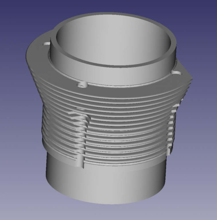

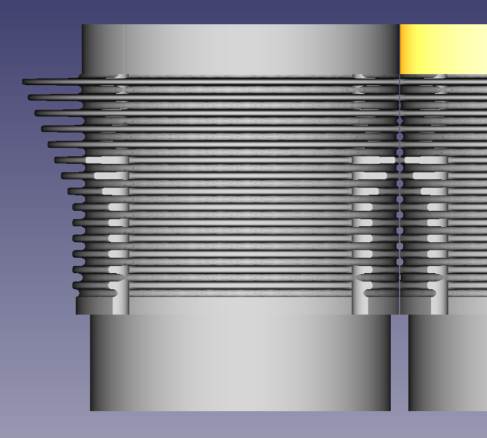

Hier mal Bilder von meinem Entwurf für hand made Nickies, wie versprochen:
Deutlich vergrößerte Kühlfläche
Hub auf 86 mm ausgelegt
Bohrung 101,6 mm
Wandstärke oben 5 mm
Verjüngt bis auf 3,7 mm in der Mitte, Fuß wieder dicker
Ja alles knapp, so solls ja auch sein :character-oldtimer:
Beim Material bin ich mir noch nicht sicher:
Vieleicht aus dem vollen gedreht aus EN AW 2618A (AlCu2Mg1,5Ni) T6 wärmebehandelt,
oder in Vakuum-Feinguß aus AlSi11Cu2Ni2Mg2Mn hergestellt, laut Rheinfelden hochwarmfest und naturhart, wird also bei kurzfristiger Überhitzung nicht wieder weich wie T6 behandeltes Material - dafür ein klein bischen weniger Zugfestigkeit als 2618, aber immer noch vergleichbar mit GG35 (Orginalzylindermaterial?) :confusion-scratchheadyellow:
Derzeit bevorzuge ich die Gußvariante, wobei dann die Länge, Bohrung, der Bund und die Stehbolzenbohrung variabel bearbeitet werden könnten. Also wer sich etwas mit Alulegierungen oder Zylindermaterialien auskennt... darf sich sehr gerne zu Wort melden :mrgreen:
Noch ne Frage zu den Zylinderstehbolzen, hält das auch mit 8 mm Type 1 Stehbolzen im Sauger? Gibt es da was Gutes? Ich würde gerne kleine Löcher für die Stehbolzenbohrung machen. Ansonsten könnte ich die Bohrung ca. 0,6 mm nach außen setzen die WBX-Stehbolzen dann bei Montage ganz leicht auseinanderbiegen damit das Gewinde grad so durchgeht... was meint ihr?

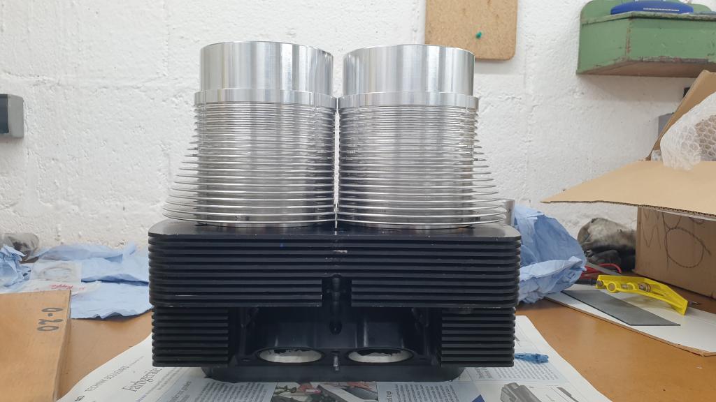

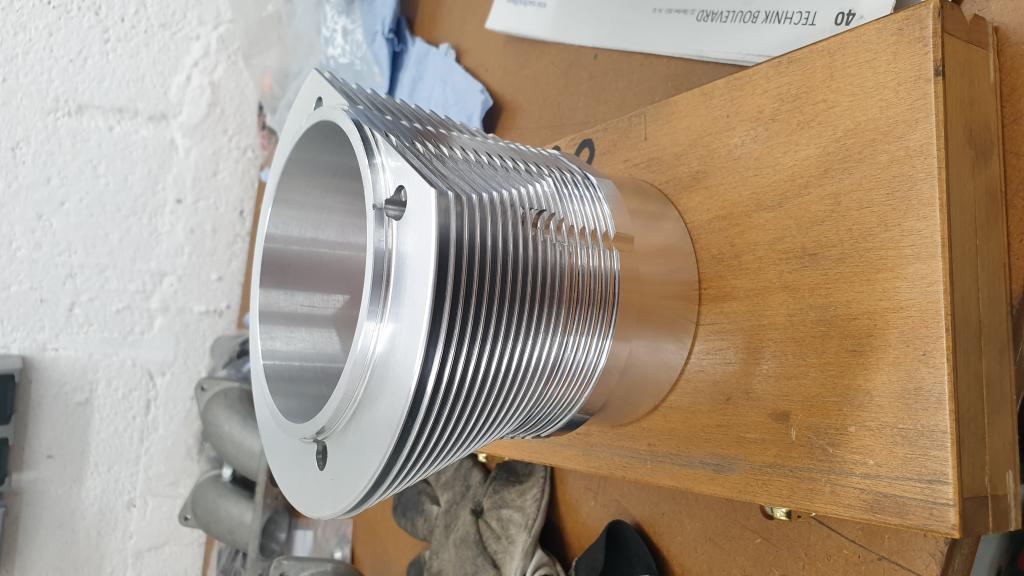

Ich kann es selber nicht glauben... 4 Jahre ist es schon her :roll: - aber ich kram das hier nochmal raus, denn heute war schon Bescherung:
101,6 x 86
5mm Bund

Sieht schon nett aus...Hast du jemand vertrauenswürdigen für die Beschichtung?

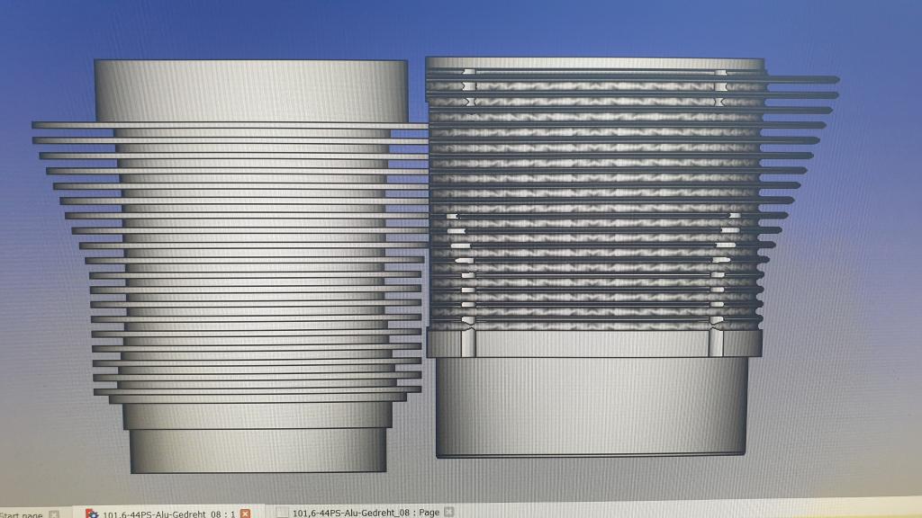

Hauptsächlich weil der Zylinder für einen WBX ist. Unten mal ein Screenshot 44PS 1300er Zylinder zu meinen, beide in Einbauhöhe ins Verhältnis gesetzt.
Bei Rippenabständen und -Dicke habe ich mich an VW Zylinderköpfen und Porschezylindern orientiert.
Richtung Gehäuse braucht es nicht viel Kühlung mehr.
Was genau hast du gebaut?
