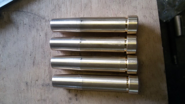

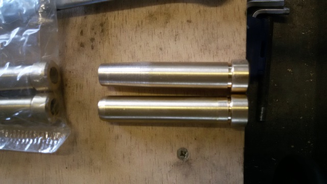

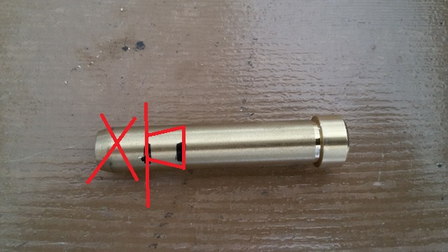

next step: ventilführungen.
kürzen oder nur konisch?
gesamtlänge führungen 55mm
Presssitz in den köpfen ist 35mm lang.
schräge Austrittsöffnung im kanal ist dann ca 8mm lang (von 35 bis 43mm)

laut triker könnt ich die 12mm kürzen, aber die besagten 20mm konisch macht dann wenig sinn, weil der konus dann im presssitz vom kopf wäre.
meine überlegung: 12mm kürzen und 8mm konisch bis zum anfang pressitz im kopf
20160730_132833 - Kopie - Kopie.jpg (74.87 KiB) 8953 mal betrachtet

Vom radikalen Kürzen halte ich nicht viel, wegen der Wärmeableitung und eben der Führung. So gekürzt führen sie nicht mehr viel. Aber das ist eine Ansichtssache. Da die Eintrittsbohrung im Kanal schräg eintaucht, mache ich den Konus immer ab der kürzesten Seite im Kanal. Die Maße habe ich jetzt nicht parat, aber das läßt sich schnelle ausmessen. Der Grund ist, das die Führung beim Einsetzen zur kürzesten Seite hin ausweicht und somit mal mehr, oder weniger schräg wird. Das mag übertrieben scheinen, aber ich mache es eben so. Der kleine Spalt, der dadurch auf der anderen Seite entsteht, ist so gering, das er vernachlässigbar ist.

von Stevo_L
den konus hätte ich so gemacht wie du das beschreibst. :up:
frage ist hald noch ob kürzen oder nicht.
bis zu welchem durchmesser kann ich den konus machen ohne dass mir die führung wegbricht? also brennraumseitig..

Meine haben Brennraumseitig 1mm Wandstärke und laufen dann bis zu dem gewünschten Maß aus. :up:

von Stevo_L
ok danke :music-rockout: :up:
