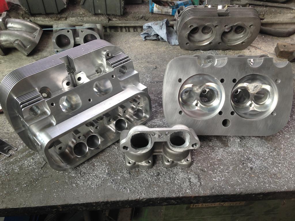

Ich habe jetzt auch mal einen Satz von Thorstens da und werde sie für den 2,7er nehmen den ich vorher schon erwähnt hatte. Etwas Arbeit ist ja dran und für Rennmotoren fehlt etwas Material - hatte ich mit Thorsten auch schonmal besprochen - aber das soll ja ein sportlicher 2,7 werden mit 240-250 PS . Da werden sie für reichen und deckt ja auch den größten Teil der Wünsche ab . 2. Kerze brauche ich nicht und Ventile werden 49x39 Stahl mit 8er b.z.w. 9er Schaft .

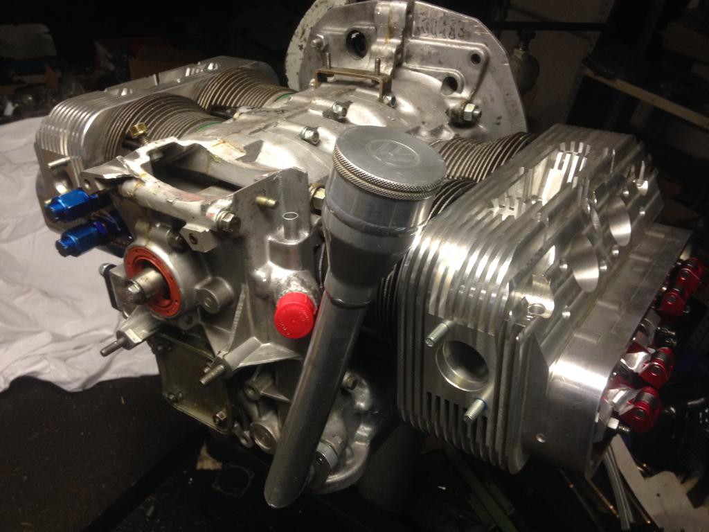

Erster 2,9. ist soweit. Danach kommt einer mit TP.
Dieser hat 50x38 er Ventile und hatte vor 10 Jahren mal mit geänderten original Köpfen 260 PS . Ich hoffe das ich das jetzt wieder erreiche mit relativ wenig Kabnalbearbeitung.
Udo

von knigge
Sieht doch schon gut aus!
Was hast Du denn da an den Ölmessstabhalter angeschweißt? KG-Entlüftung?
Re: Neue TYP IV Köpfe / Vergleich
Verfasst: Fr 3. Jun 2016, 09:44
von Udo
knigge hat geschrieben:Sieht doch schon gut aus!
Ja entlüftung. Der Motor hatte zuletzt noch mehr Leistung. Hat jetzt wieder kleinere Nockenwelle und wir tasten uns jetzt mit den Köpfen ran und paaralel Thorstens

Mal sehen ob man aus Thorstens Köpfen auch was raus holen kann . Dies wird ein 2,7 für die Strasse der mind 240 PS haben muß - deshalb weil ich auch hier denselben Motor schon mit geänderten Serienköpfen am laufen habe, in Nürnberg in einem schönen Brezel :-)
Ventile werden 48x39 mit 8b.z.w.9er Schäften
Udo

von Thorsten
Hi Udo and all,
das wird schon...... :roll:
Nur schade das Du die Köpfe für immer "versaut" hast.....warum hast Du bloß das zweite Kerzenloch zugeschweißt :( :( :( :(
Eine M10x1 Schraube als Blindstopfen und man hätte wenigstens die Option gehabt, später mal auf Doppelzündung zu gehen.

von Darkmo
Thorsten hat geschrieben:Hi Udo and all,
Alte Gewohnheiten.
Udo schweißt immer noch gerne an Köpfen rum ;-)
