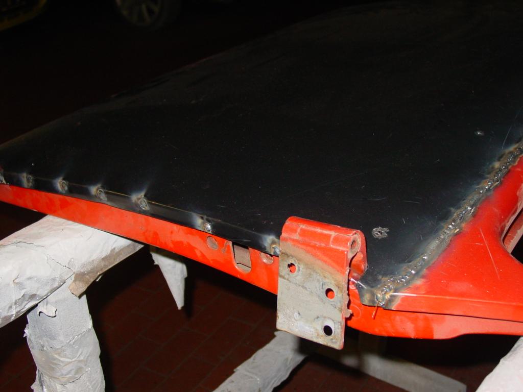

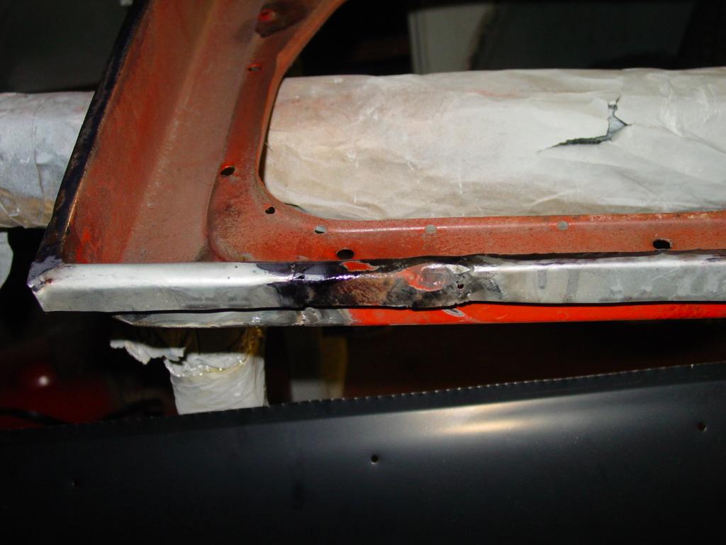

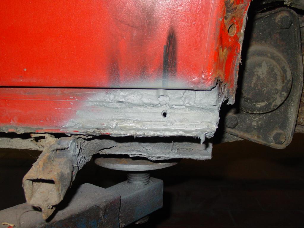

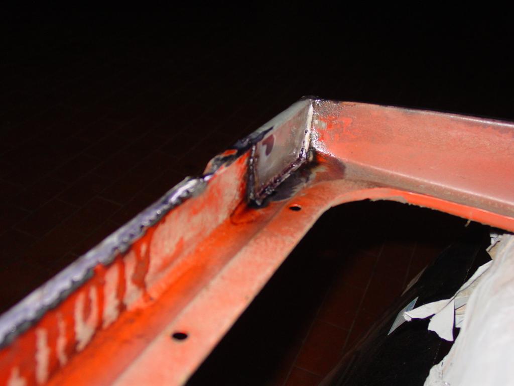

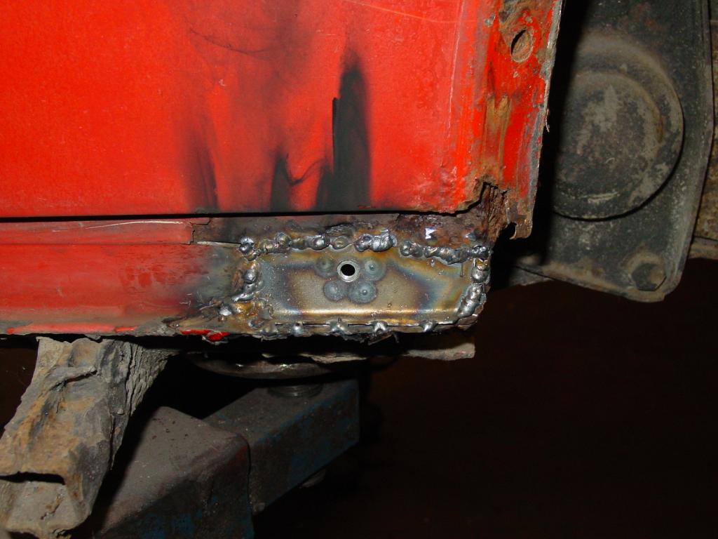

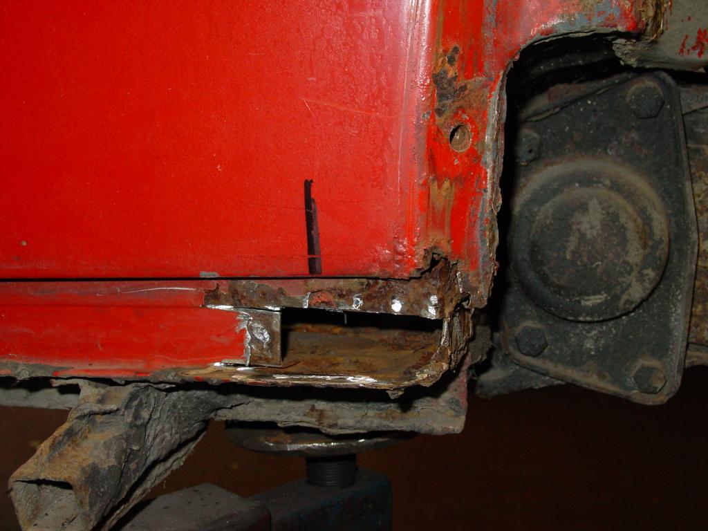

Restarbeiten an der Pelle...
Schwellerende links, Dachrinnen wieder zufalzen, grundieren, abdichten....
- DSC03894.JPG (90.43 KiB) 7950 mal betrachtet

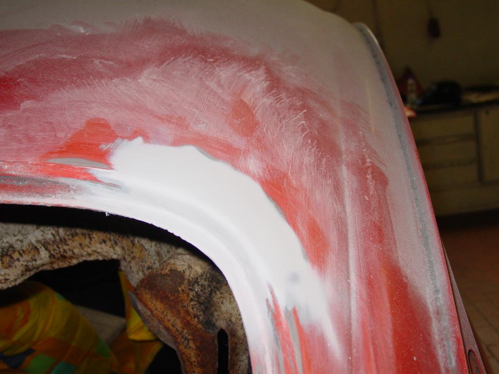

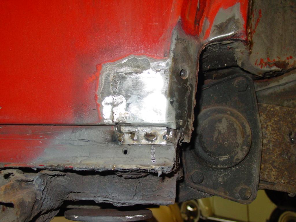

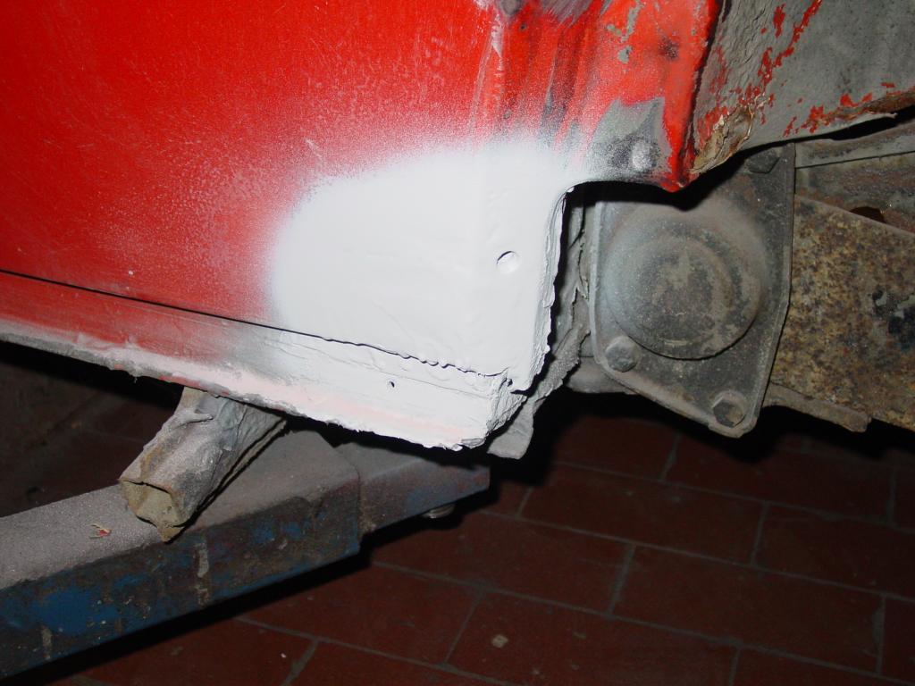

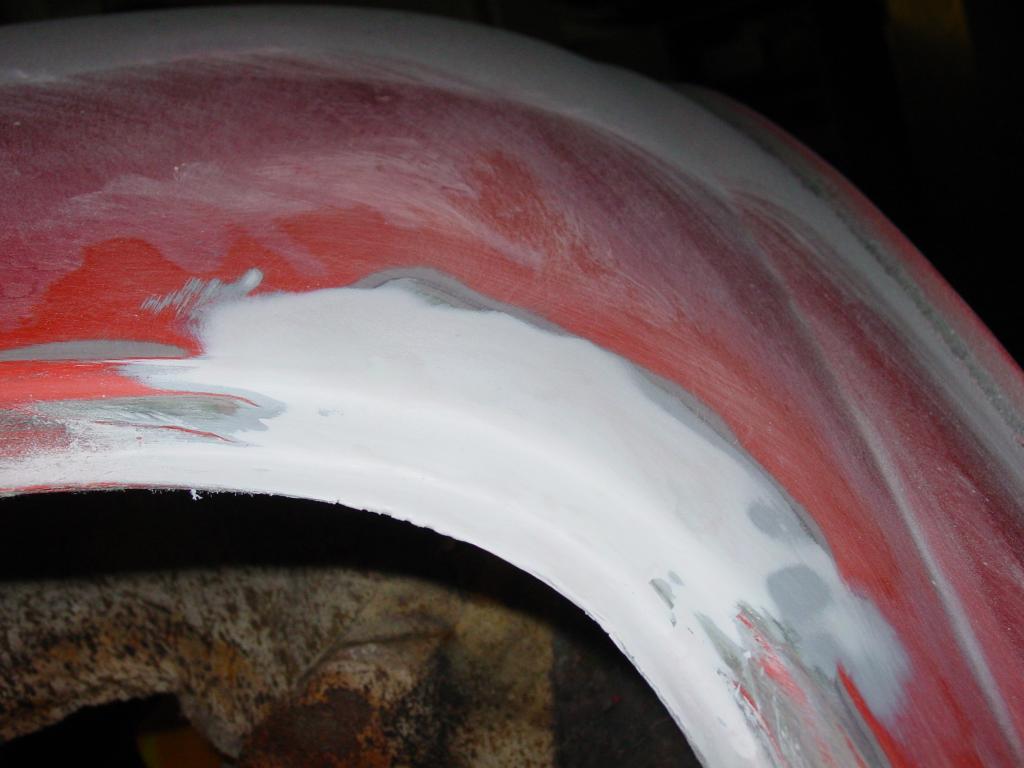

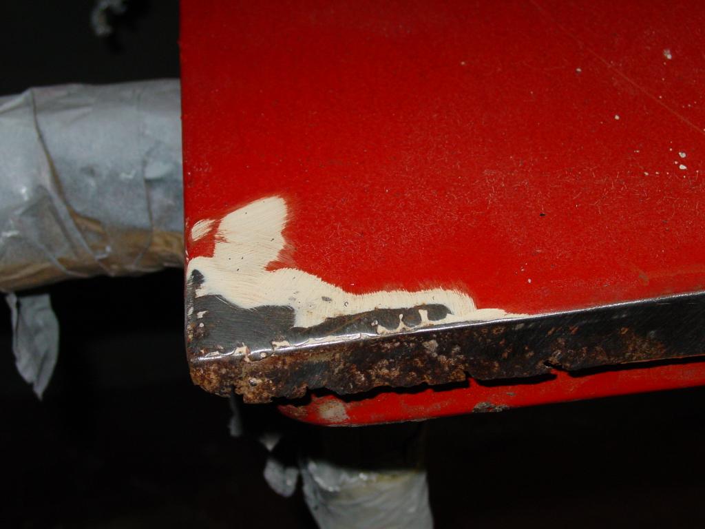

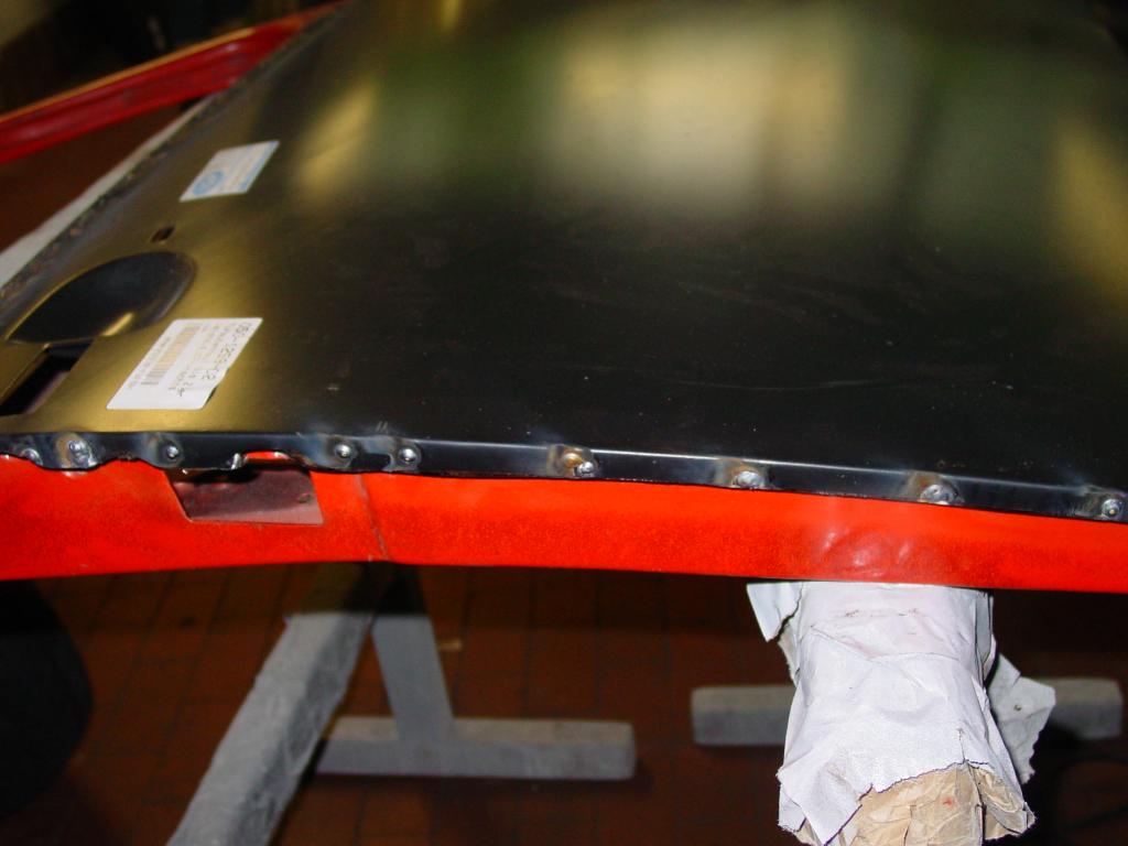

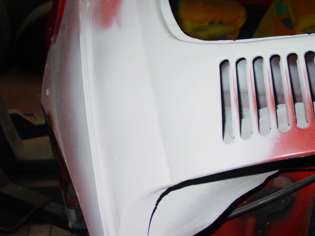

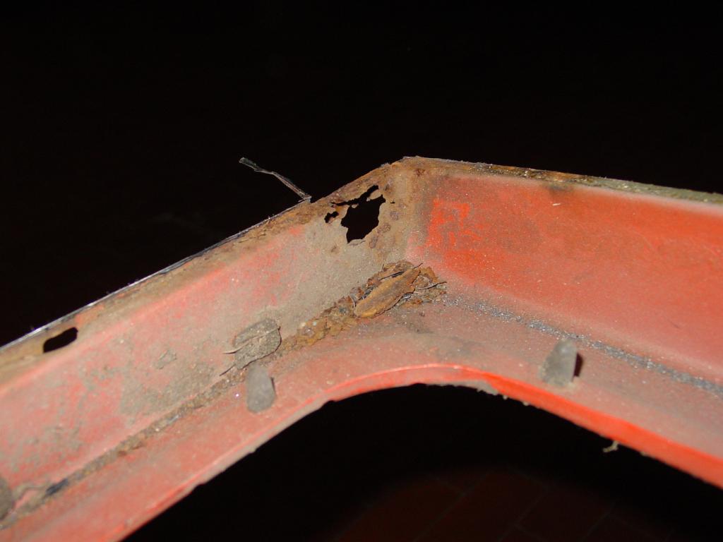

Heute den überall zu findenden Oberflächenrost entfernt und gebeizt und dabei noch 2 kleine Stellen zum Schweißen gefunden. Klar, ist jetzt fertig.
- DSC03909.JPG (92.2 KiB) 7864 mal betrachtet
- DSC03912.JPG (103.7 KiB) 7864 mal betrachtet
- Schon fast gut
- DSC03919.JPG (90.98 KiB) 7864 mal betrachtet

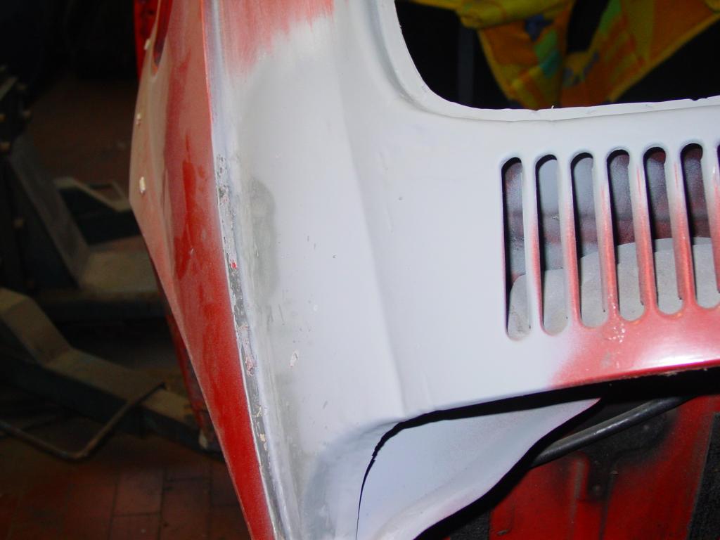

- Dachecke unten. So kriegt's der Lacker.
- DSC03920.JPG (53.02 KiB) 7864 mal betrachtet

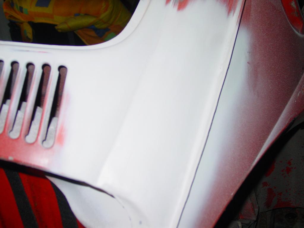

- Dachecke oben
- DSC03922.JPG (79.12 KiB) 7864 mal betrachtet

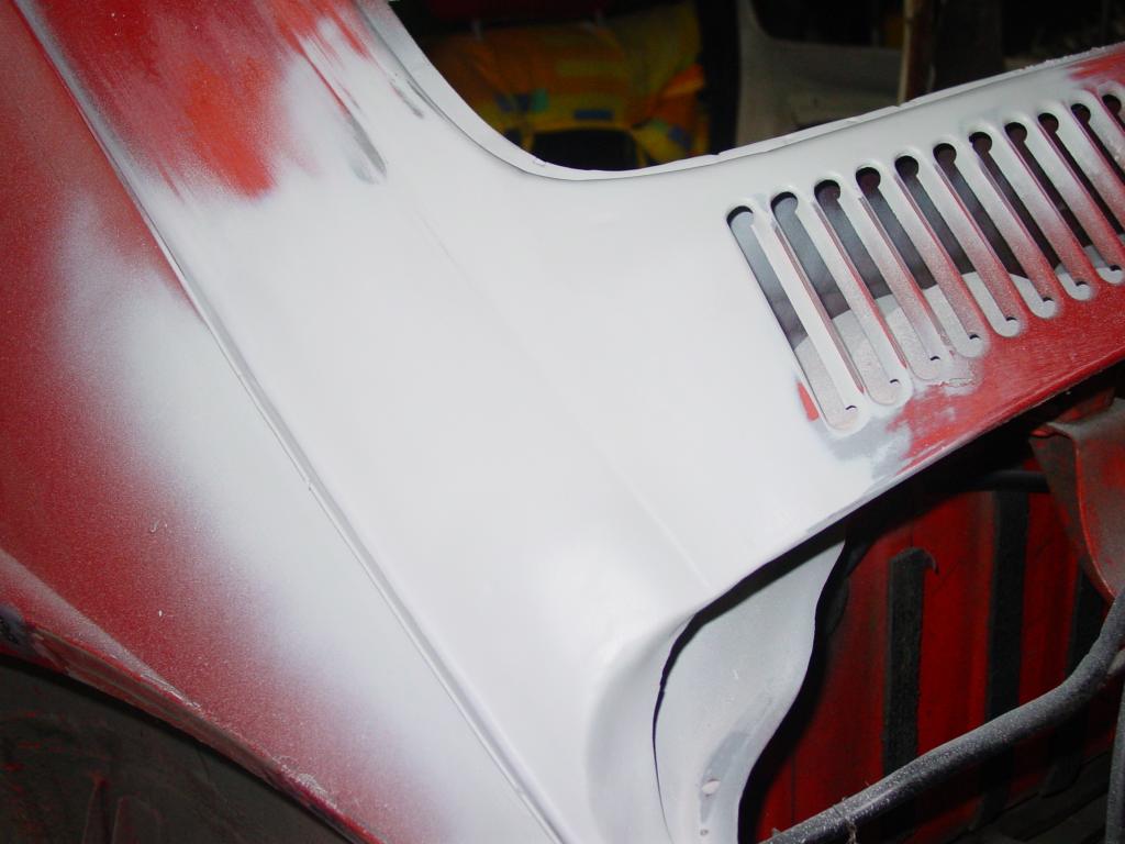

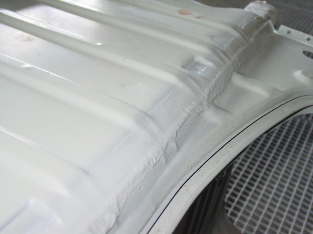

Habe heute fürs nächste Projekt die Bühne freigemacht und den Mex geerdet.
So geht das Ding in die Spachtelecke....
- DSC03943.JPG (71.35 KiB) 7737 mal betrachtet
- DSC03946.JPG (67.04 KiB) 7737 mal betrachtet
- DSC03945.JPG (51.26 KiB) 7737 mal betrachtet
- DSC03944.JPG (84.23 KiB) 7737 mal betrachtet
- DSC03947.JPG (75.98 KiB) 7737 mal betrachtet
- DSC03949.JPG (74.64 KiB) 7737 mal betrachtet
- DSC03950.JPG (79.48 KiB) 7737 mal betrachtet

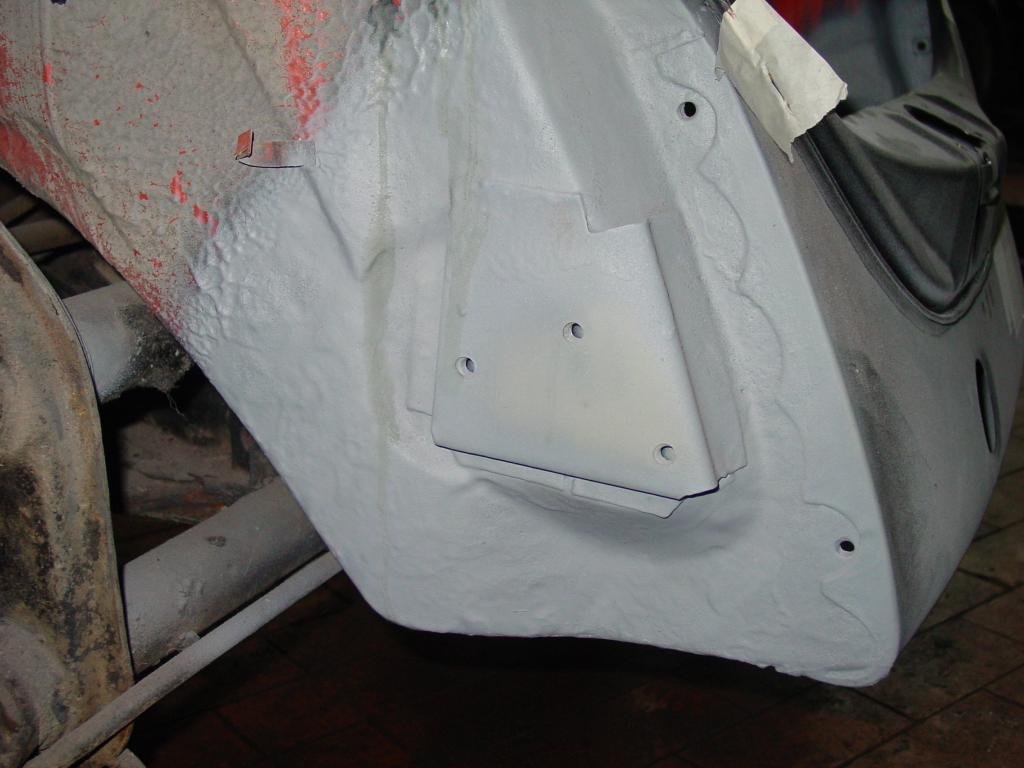

Re: HexMex

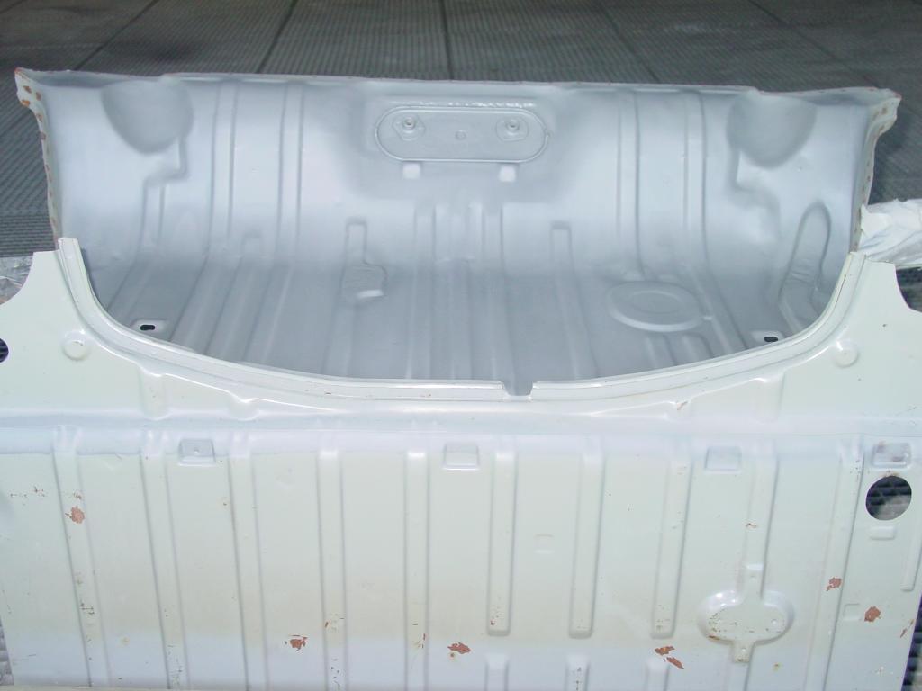

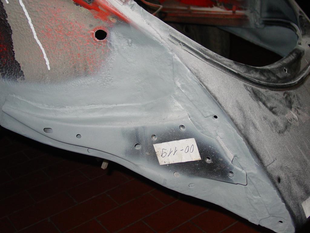

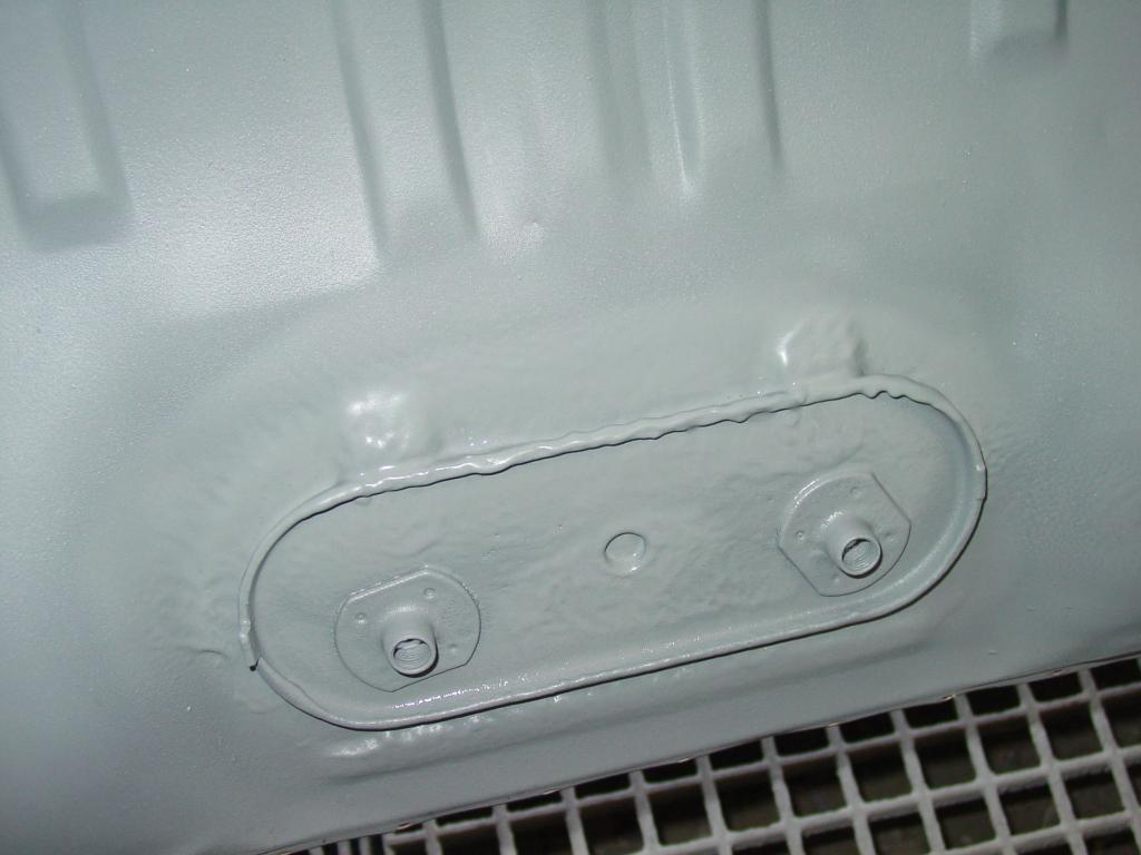

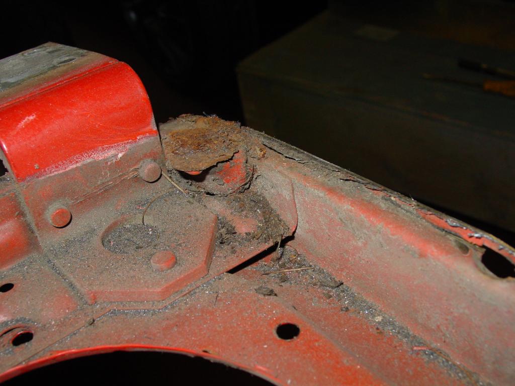

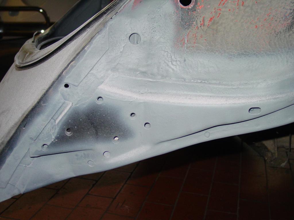

Wie versprochen:

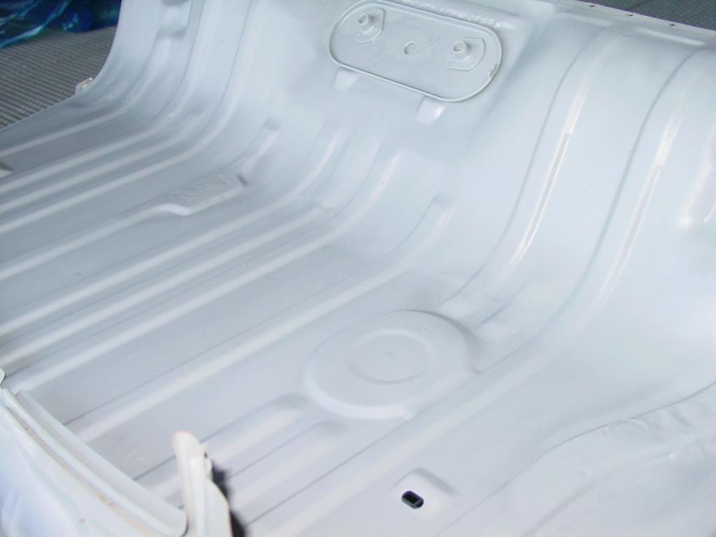

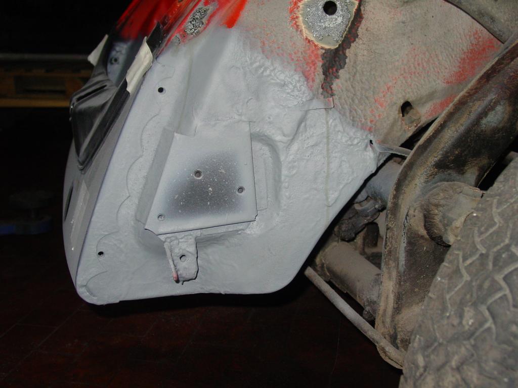

Start mit dem Kofferboden.
Heute erstmal den Steinschlagschutz auf die Unterseite gespritzt und die Nähte abgedichtet, kommt man im eingebauten Zustand sonst nicht ran
- DSC04093.JPG (63.14 KiB) 7458 mal betrachtet
- DSC04091.JPG (51.49 KiB) 7458 mal betrachtet
- DSC04089.JPG (40.91 KiB) 7458 mal betrachtet
- DSC04087.JPG (51.15 KiB) 7458 mal betrachtet

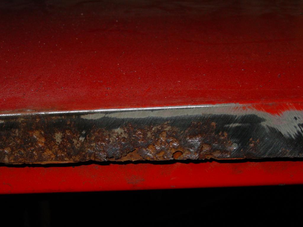

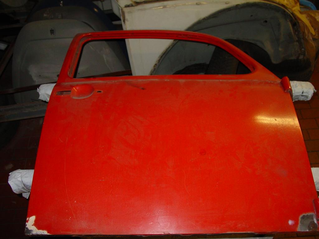

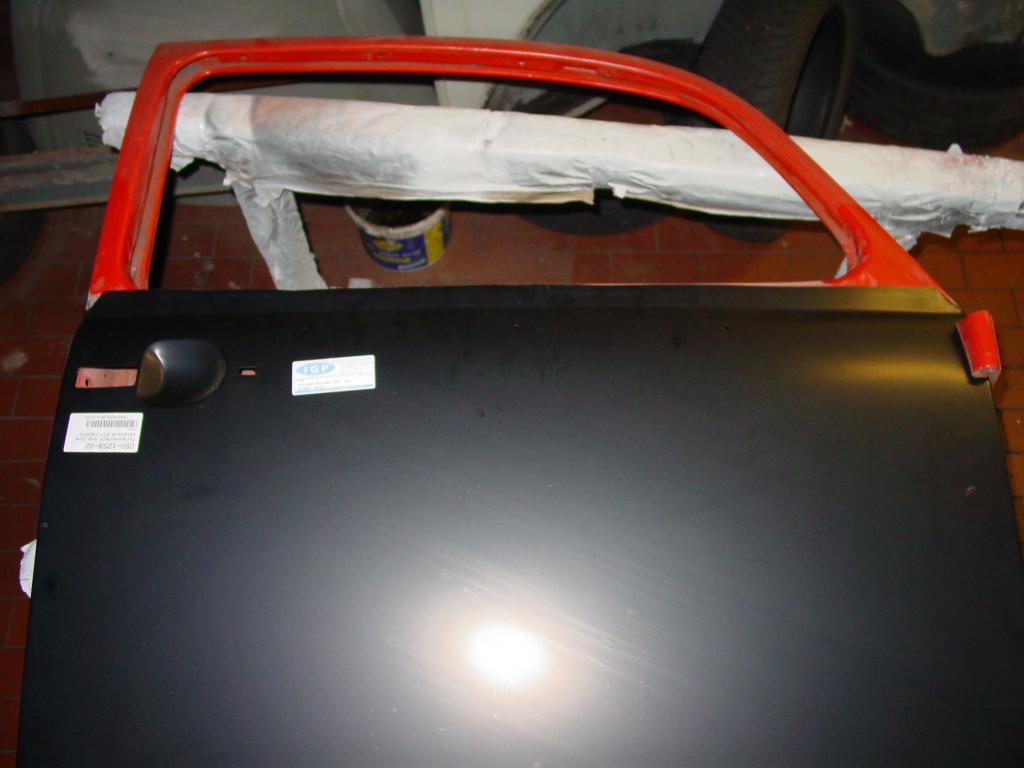

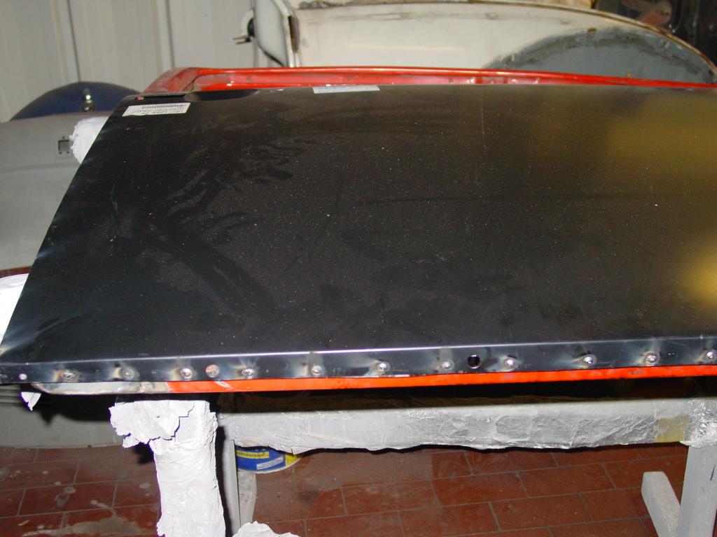

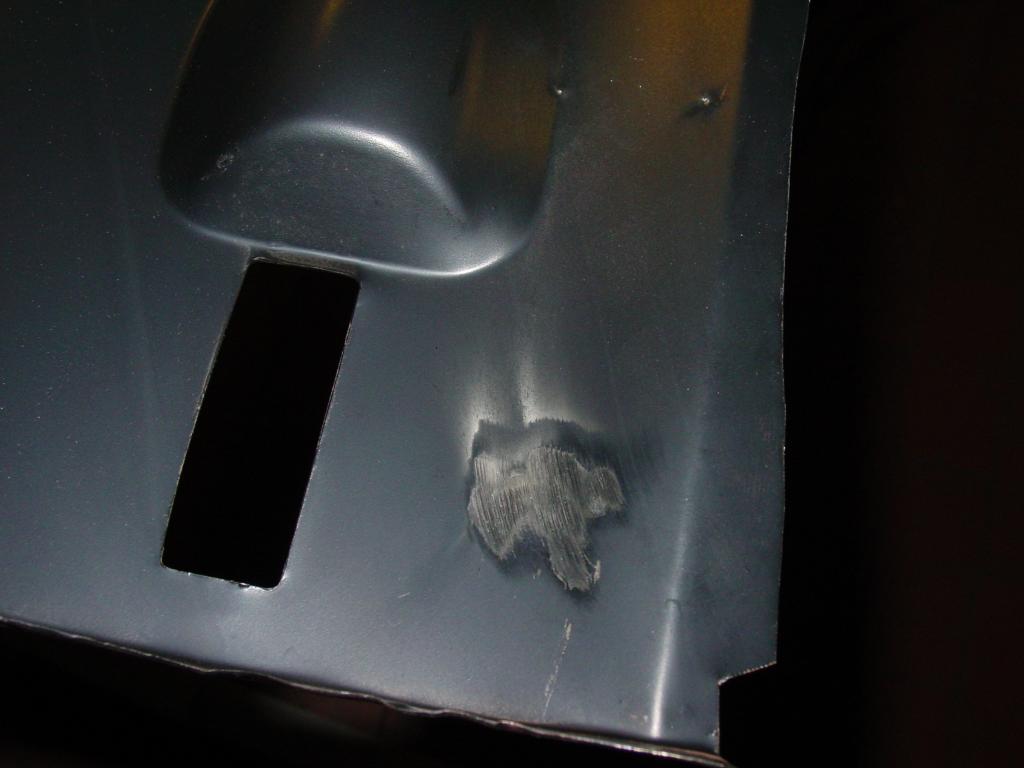

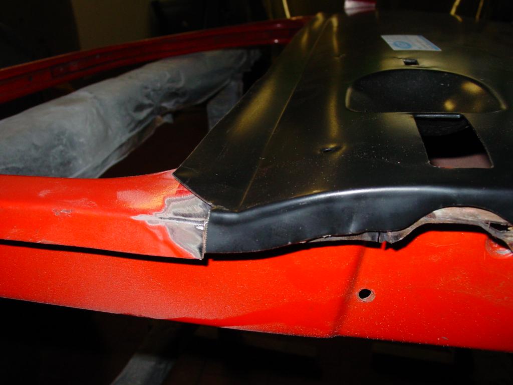

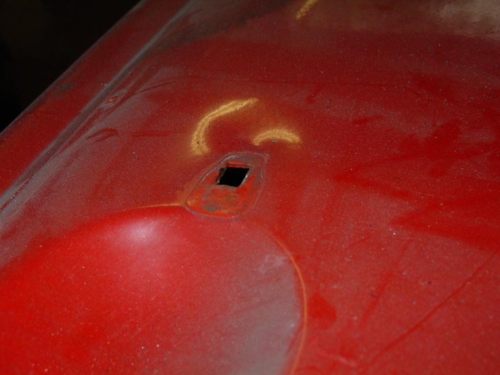

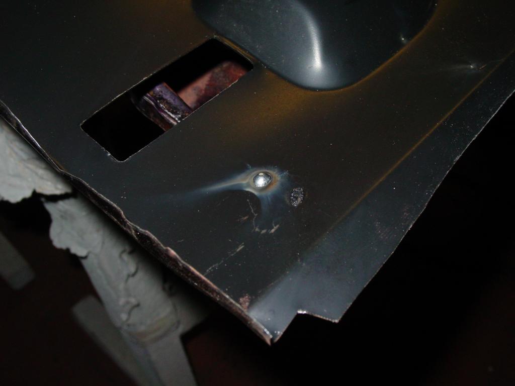

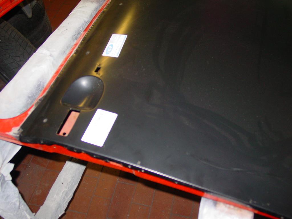

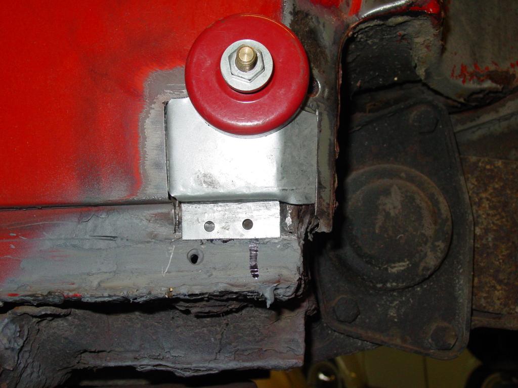

Und so bekommt nun die Beifahrertür ihre neue Pelle....
Morgen gibt's Bilder vom verschliffenen und grundierten Teil.

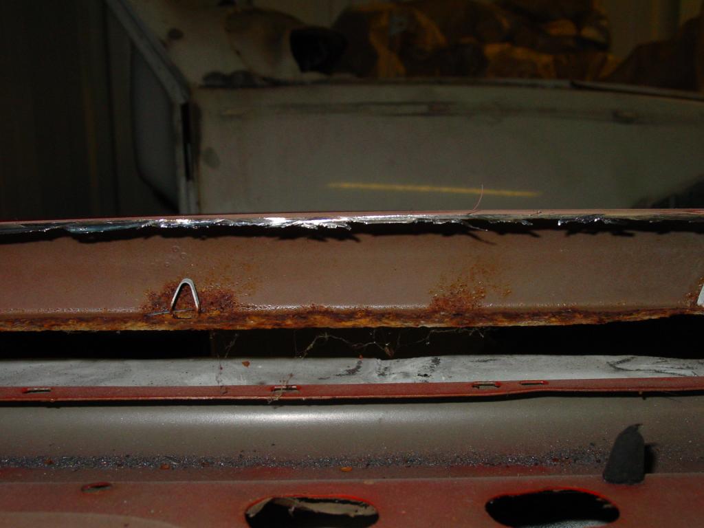

- Ausgangszustand
- DSC04173.JPG (62.67 KiB) 7333 mal betrachtet
- Durch!
- DSC04174.JPG (78.97 KiB) 7333 mal betrachtet
- Flicken auf der Ecke und satt Spachtel drauf
- DSC04175.JPG (69.38 KiB) 7333 mal betrachtet
- Unterkante durch
- DSC04176.JPG (71.84 KiB) 7333 mal betrachtet
- Kräftige Delle am Türgriff
- DSC04178.JPG (68.63 KiB) 7333 mal betrachtet
- Scheint zu passen
- DSC04180.JPG (77.66 KiB) 7333 mal betrachtet
- Was zu erwarten war
- DSC04181.JPG (53.05 KiB) 7333 mal betrachtet
- Der rostbraune Klecks ist alte Spachtelmasse...
- DSC04182.JPG (91.63 KiB) 7333 mal betrachtet
- Der richtige Zeitpunkt zum innen entrosten
- DSC04183.JPG (68.72 KiB) 7333 mal betrachtet
- Aufgelegt
- DSC04185.JPG (55.97 KiB) 7333 mal betrachtet
- DSC04186.JPG (66.92 KiB) 7333 mal betrachtet
- DSC04187.JPG (51.49 KiB) 7333 mal betrachtet
- Ein Stück Unterkante in neu
- DSC04188.JPG (64.81 KiB) 7333 mal betrachtet
- Innen
- DSC04189.JPG (49.53 KiB) 7333 mal betrachtet

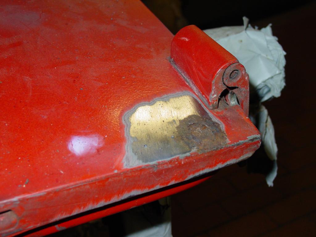

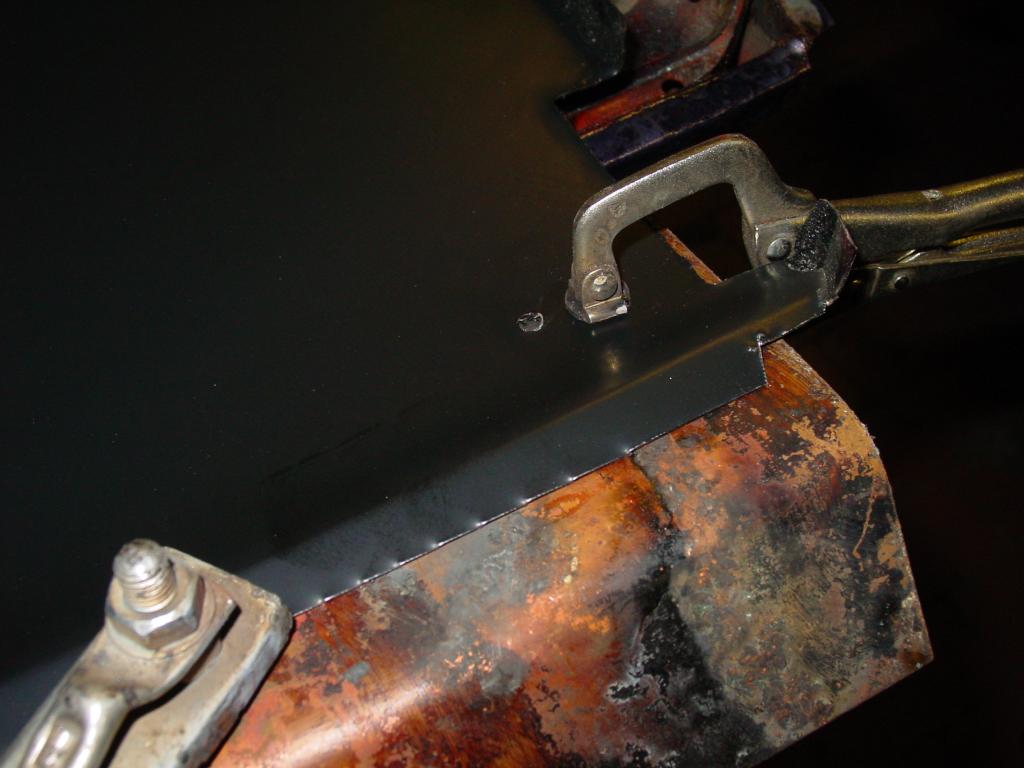

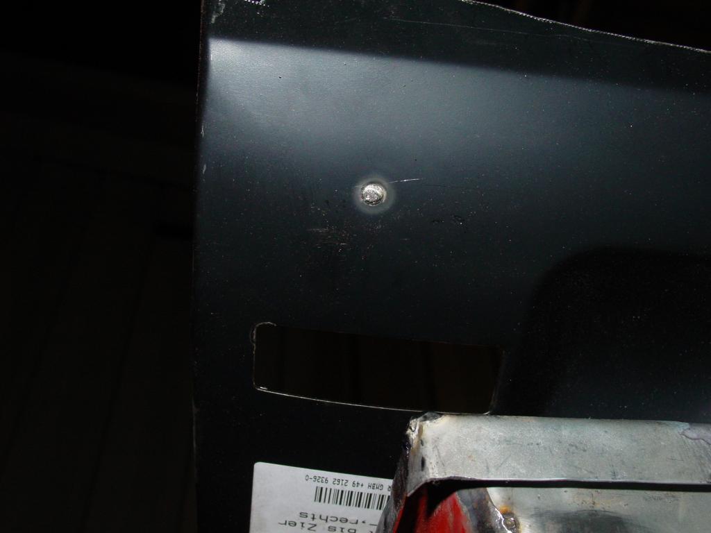

- Leider sitzen die Zierleistenlöcher auf der falschen Höhe, also Kupferblech drunter und zuschweißen
- DSC04190.JPG (68.39 KiB) 7333 mal betrachtet
- Zugepunktet
- DSC04191.JPG (46.65 KiB) 7333 mal betrachtet
- So sieht's außen aus
- DSC04193.JPG (50.53 KiB) 7333 mal betrachtet
- Verschliffen
- DSC04194.JPG (49.13 KiB) 7333 mal betrachtet

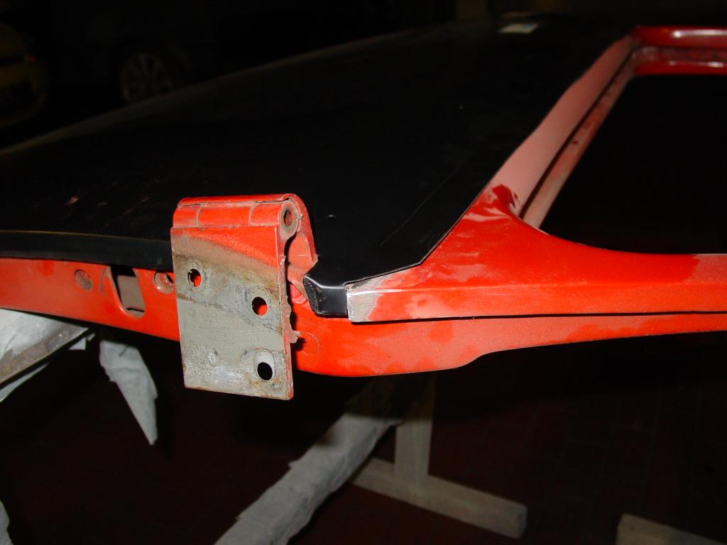

- Angepasst, oben mit Absetzzange
- DSC04195.JPG (59.09 KiB) 7333 mal betrachtet

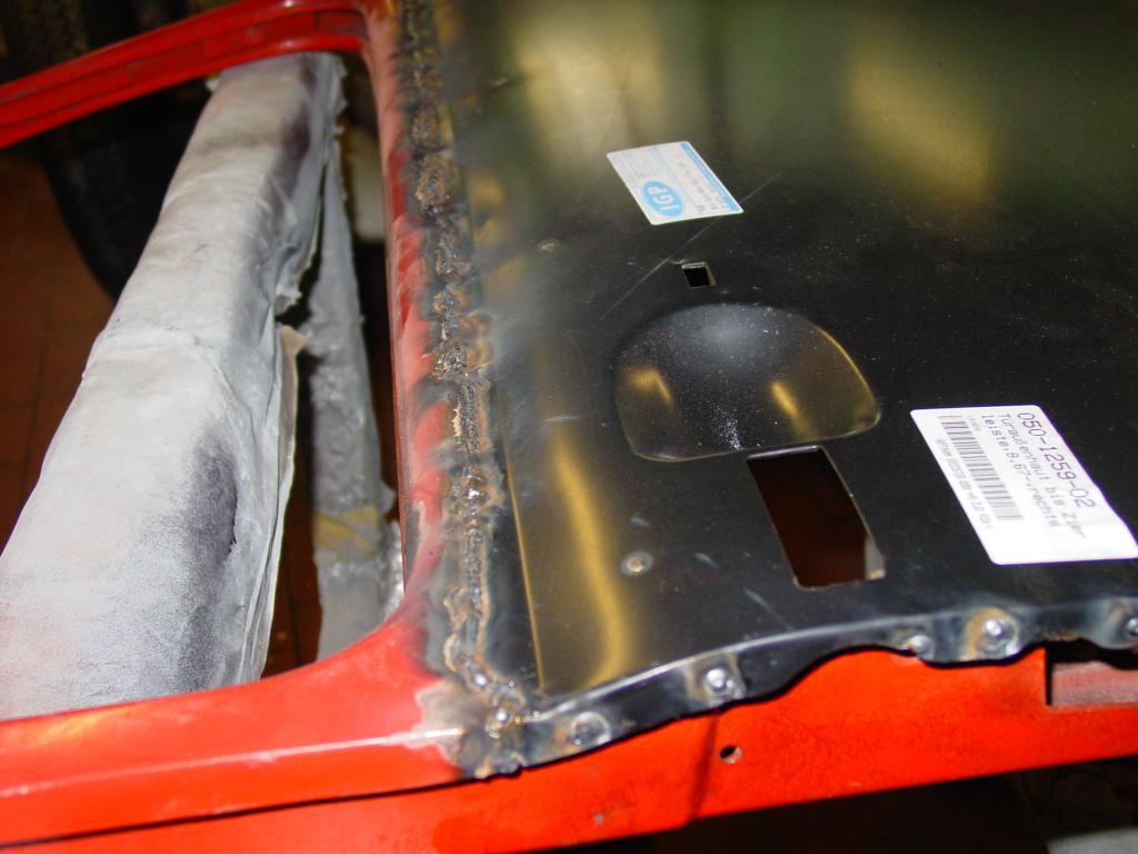

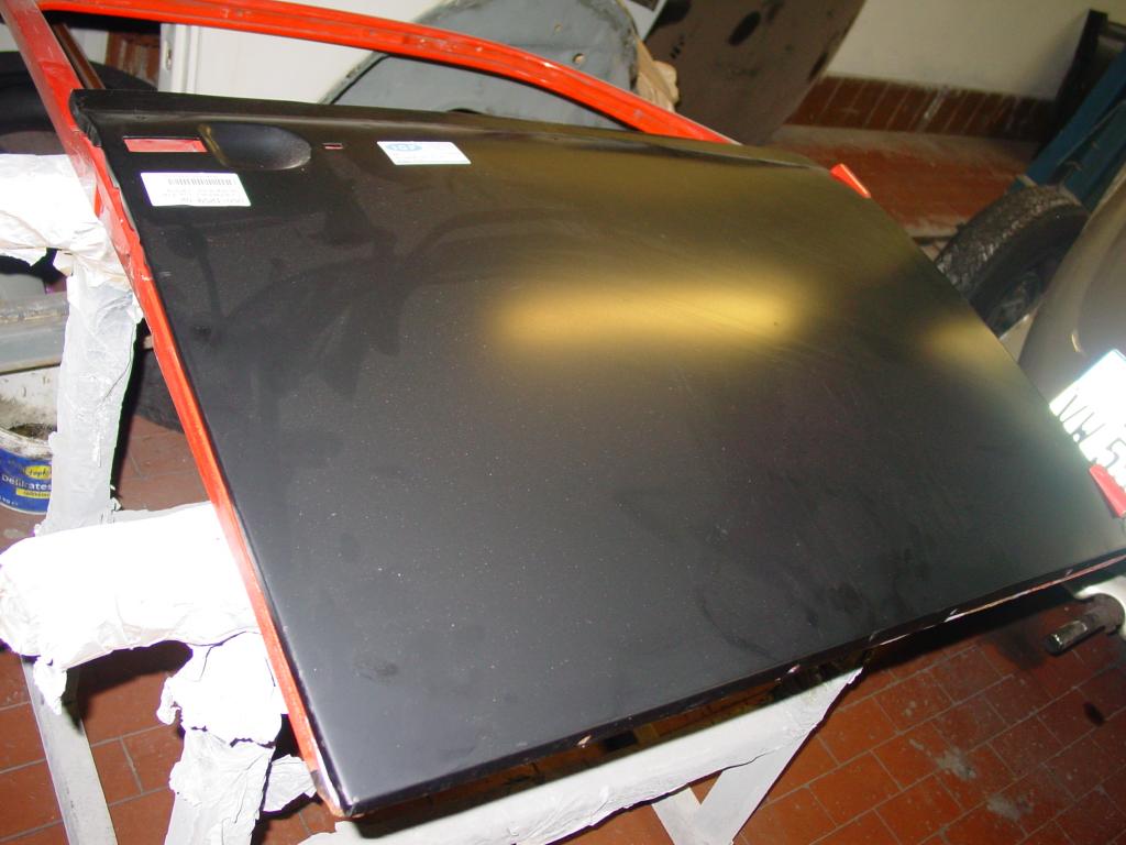

- Ringsum verschweißt
- DSC04197.JPG (81.19 KiB) 7333 mal betrachtet
- DSC04198.JPG (60.24 KiB) 7333 mal betrachtet
- DSC04199.JPG (78.01 KiB) 7333 mal betrachtet
- DSC04200.JPG (61.04 KiB) 7333 mal betrachtet

Zeig/schreib mal wie die die Verbindungsstellen dauerhaft versiegelst(zwischen den Punkten etc.)
