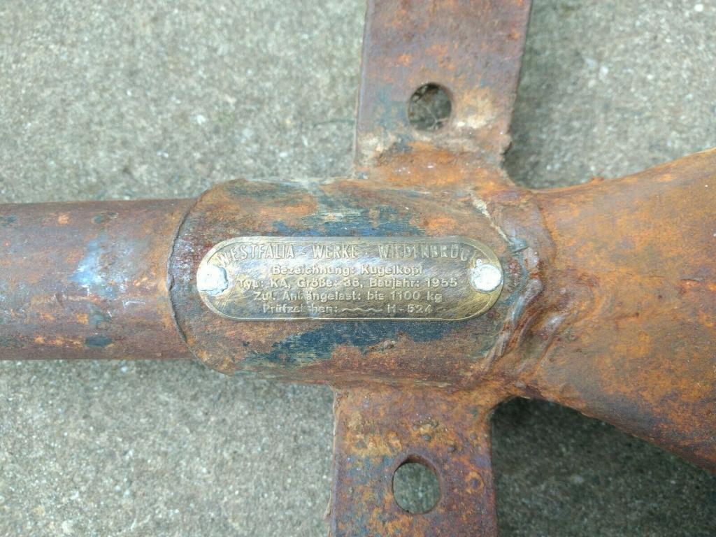

Hallo Kupplungsfreunde,
dieses mal eine Westfalia von 55. Als 56er hatten wir sie schon .Dort war aber der Käfertypische Querbügel dran.
Typ KA
Größe 36
Prüfzeichen H 524
zul.Anhängelast bis 1100kg .
Hans Müller-Daum

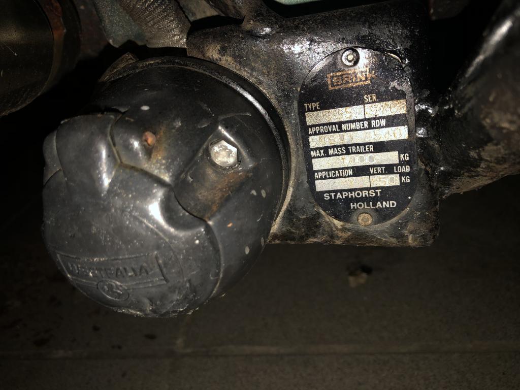

Moin zusammen
Ich fahre einen 1600i und habe die Brink AHK (100 kg) darunter. Nun hat ein ambitionierter Prüfer festgestellt, das die Kupplung nicht richtig (falsche Nummer) eingetragen ist. Nun meine Frage . Hat jemand von Euch ein Teilegutachten von dieser AHK?

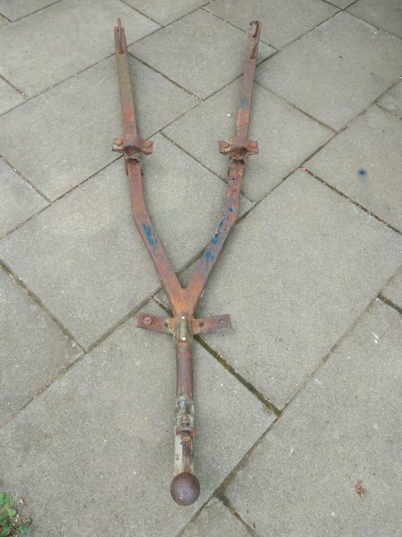

Bräuchte mal ein Maaß !
Irgendein Depp hat die Stütze die die Traverse mit der AHK verbindet abgeflext.
Diese wollte ich nun ersetzen, kann aber derzeit keine Probemontage zur Maaßfindung vornehmen.
kann das mal jemand nachmessen ?
Die Maaße für die Bügelschellen für das Drehstabrohr könnte ich auch noch gebrauchen.
Dankeschön dafür !!
Dankeschön dafür !!

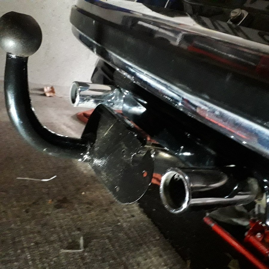

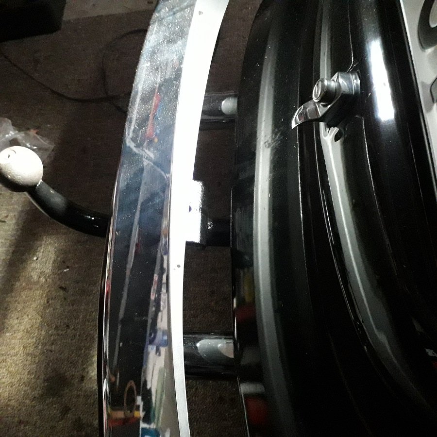

Hab die Westfalia F749 nun soweit fertig das sie bald montiert werden kann.
Am Mex mit glattem Heckblech habe ich so eine bereits verbaut.
Das Cabrio hat allerdings das gewölbte Abschlussblech und es schaut so aus das die verschweißte Konsole an der AHK, zur Aufnahme der Traverse, mit dem Blech kollidieren könnte.
Gibt es da Erfahrungen ?
Wäre blöd das erst festzustellen wenn man den Haken anbauen will und dann doch nicht passt.
Danke Ferdi
Danke Ferdi
Re: AHK Anhängerkupplungen an Käfer und Co
Servus Ferdi,
Ich kann nur bzgl. der PEKA mitteilen, es wird knapp, aber es geht. Der Verbinder geht senkrecht von der Stoßstange runter. Denke, die Westfalia ist maßlich kaum abweichend.
Allerdings wäre es doch ein einfaches, die AHK ohne die Schellen mal hinzuhalten, dann weißt du es sicher.
Detailbild könnte ich bei Bedarf später nachliefern.
Viele Grüße und gute Fahrt,
Marc
Marc
Hab sie nun doch hinten (erstmal
) drangeschraut.
Entgegen meiner Befürchtung passt das Ding doch ohne Probleme, wobei die Traverse noch zu bauen ist.
Werde die Verkabelung allerdings, in sicher weiser Voraussicht, mit AMP-Steckern versehen damit der Haken im Bedarfsfall schnell demontiert werden kann.
