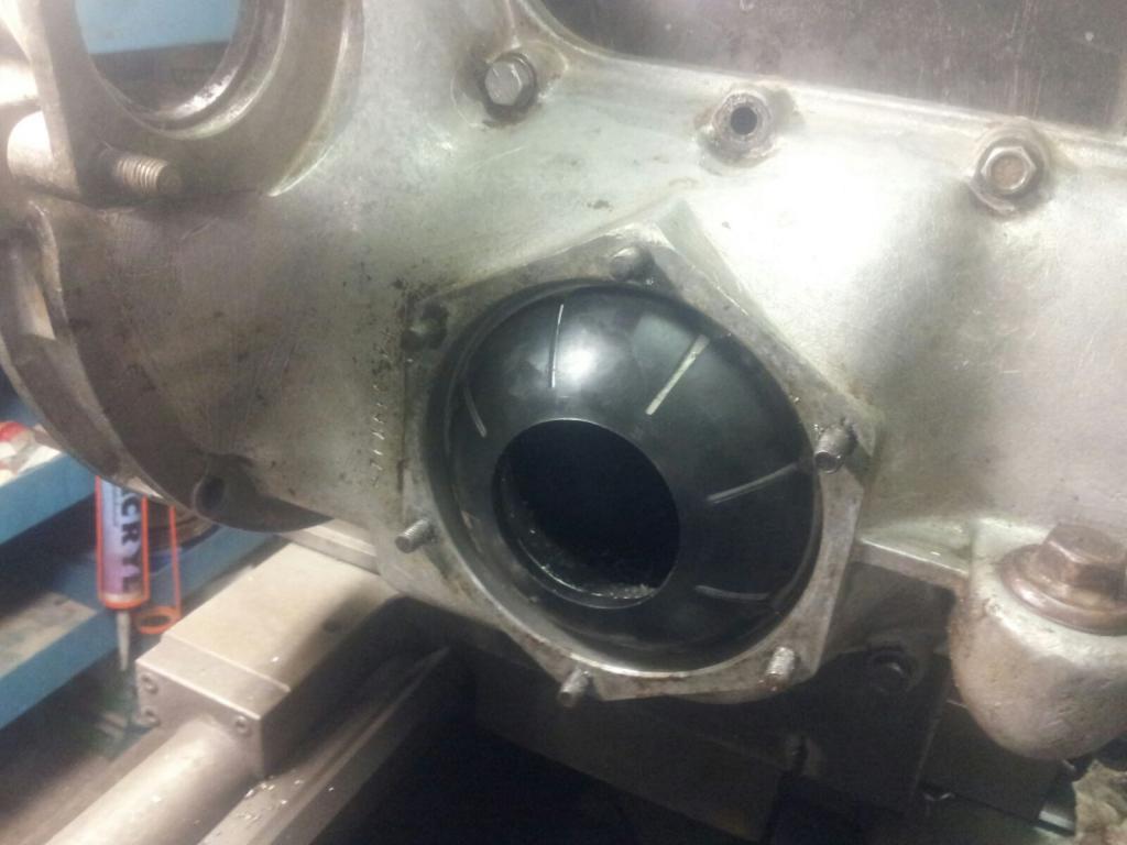

http://bugfans.de/forum/resources/image/40109
[quote="Kloppe"]
Hallo Kloppe,
machst du die Plastikeinlage dazwischen? Ist das schon gemacht worden? Von wem hast du das Getriebe überholen lassen? Die Elektrolyseentrostung werde ich zügig ausprobieren.
Gruß vom Standardgetriebeselbstüberholer
Hans Müller-Daum
[quote="Kloppe"]
Hallo Kloppe,
Hans Müller-Daum
müller-daum
- Beiträge: 864
- Käfer: Cabrio
- Fahrzeug: Kreidler RS 1968
- Fahrzeug: Puck 1965
- Fahrzeug: Pan 1968
Re: Typ82 Kübelwagen /Typ82E Geländekäfer Fahrgestell
Bild zweiter AnlaufKloppe hat geschrieben:Aus zwei Getriebe wird eins gemacht. Das kdf Getriebe ist innen extrem verschlissen. Die Zähne sind spitz.
Also wurde das 51 Getriebe geöffnet, bei dem siehts innen besser aus. Es ist alles soweit verwendbar.
Das Innenleben vom 51 Gerriebe kommt dann mit neuen Sperrdifferential in das KDF Gehäuse.
Hallo Kloppe,
Hans Müller-Daum

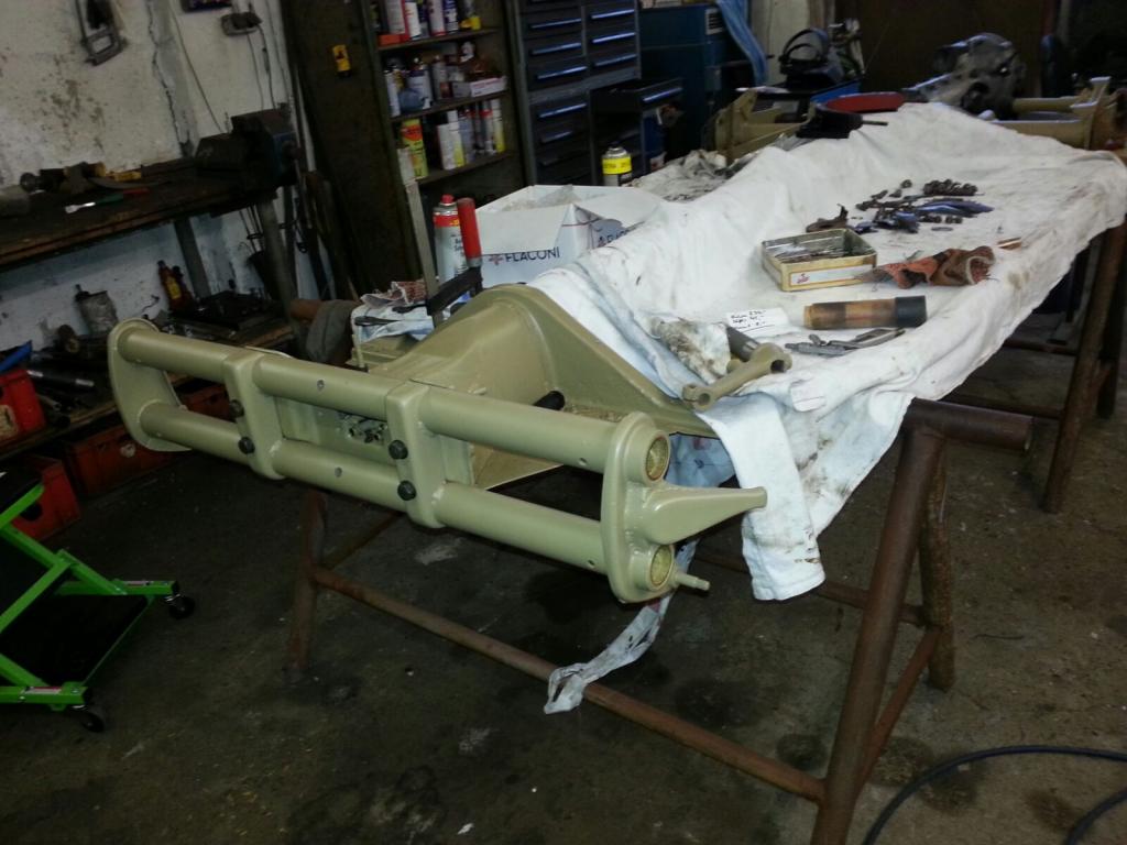

Fast fertig
- image.jpeg (85.83 KiB) 8016 mal betrachtet
- image.jpeg (88.19 KiB) 8017 mal betrachtet
Lächerlich ich Becher mich weg.
sieht ja schon gut aus . Machst du Seilzugbremsen rein oder Hydraulik ?

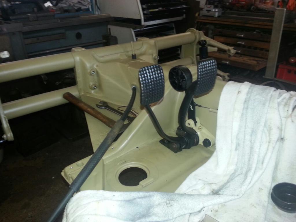

- image.jpeg (59.78 KiB) 7955 mal betrachtet

Hatte mal ein Kübelchassis, wo der HBZ aus russischer Fertigung im Deckel des Rahmenkopfes untergebracht war. Die Lösung war gar nicht so doof!Kloppe hat geschrieben:Es kommt wie beim Original eine seilzugbremse rein. Das erkennst du jetzt schon daran das beim napoleonhut keine Durchbohrung ist wo der hauptbremszylinder verbaut ist. Den gibt es ja bei der seilzugbremse nicht
VeeDee hat geschrieben:Hatte mal ein Kübelchassis, wo der HBZ aus russischer Fertigung im Deckel des Rahmenkopfes untergebracht war. Die Lösung war gar nicht so doof!Kloppe hat geschrieben:Es kommt wie beim Original eine seilzugbremse rein. Das erkennst du jetzt schon daran das beim napoleonhut keine Durchbohrung ist wo der hauptbremszylinder verbaut ist. Den gibt es ja bei der seilzugbremse nicht
Always Aircooled
Hast du Bilder davon ? Ich kann mir nicht vorstellen wie das aussehen soll
Hallo Kloppe,
ich kann mir vorstellen das die Stange die sonst die Bremsseile nach vorne schiebt in Verlängerung in den HBZ
reindrückt.
Hans Müller-Daum
reindrückt.
Hans Müller-Daum
- VeeDee
- Beiträge: 3474
- Fahrzeug: 1600Vari/3
Genau.müller-daum hat geschrieben:Hallo Kloppe,
reindrückt.
Hans Müller-Daum
In diesem Fall war in Verlängerung der Stange eine einfache M8-Schraube mit Kontermutter an der Wippe für die Bremsseile mit einer weiteren festgeschweißten Mutter befestigt. In den Deckel ist dann eine Platte eingeschweißt worden, auf der der HBZ verschraubt wurde. Der Behälter war direkt auf dem HBZ verschraubt, ähnlich Brezel, aber anderes Gewinde. Der HBZ hatte nur 2 Ausgänge, auf dem Rahmenkopf saß das T-Stück für die beiden vorderen Bremsen, hinten wurde es mit einem rustikalen Blechwinkel direkt mittig auf dem Getriebe verschraubt. Ab den T-Stücken liefen Gummischläuche zu den Radbremszylindern, deren Enden mit gezwirbeltem Draht(!) auf den Fittingen befestigt waren. Bremslicht: Fehlanzeige!
Bilder habe ich persönlich leider keine mehr, vielleicht noch der Kunde. War vor der digitalen Bilderzeit.
Always Aircooled

Update
- image.jpeg (102.3 KiB) 7784 mal betrachtet
- image.jpeg (75.35 KiB) 7784 mal betrachtet
