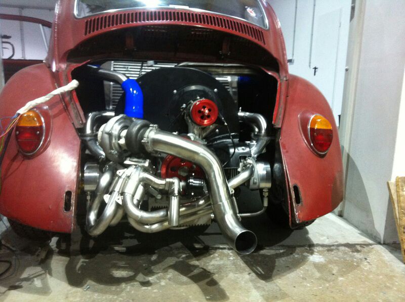

So, endlich Fotos vom Krümmer... Viele sinds leider nicht
- IMG_0585.JPG (68.8 KiB) 10703 mal betrachtet
Man siehts nicht ( müssen echt mal bessere Fotos machen
aber die DK sitzt hinter den Gebläsekasten und danach teilt sich das Saugrohr auf
- IMG_0410.JPG (94.18 KiB) 10703 mal betrachtet
- IMG_0409.JPG (73.48 KiB) 10703 mal betrachtet
- IMG_0412.JPG (91.55 KiB) 10703 mal betrachtet
man sieht die Haube geht noch zu , ist natürlich aufgestellt, bissl Frischluft schadet ja nie
und für die Straße muß ja auch eine drauf
- IMG_0433.JPG (81.35 KiB) 10703 mal betrachtet
Hier noch paar Daten für die , die es interessiert:
- Gebaut hat den ein Freund von uns ( Danke Holger
) . Er ist von Beruf Auspuffbauer, macht viele Anlagen für den Porschecup und Rundstreckenfahrzeuge.
- Krümmer ist aus warmfesten Edelstahl ( wegen Wärmeverzug ) Durchmesser 40x2. Passt alles super und geht auch echt gut zu montieren.
- Ladeluftstrecke ist aus normalem Edelstahl 1.4301 vom Turbo zum LLK dm50 , nach LLK zur DK dm76 und nach der DK teilt es sich wieder in 2xdm50 zu den Saugrohren.
mehr fällt mir grad nicht ein , fragt einfach wenn ihr was wissen wollt.

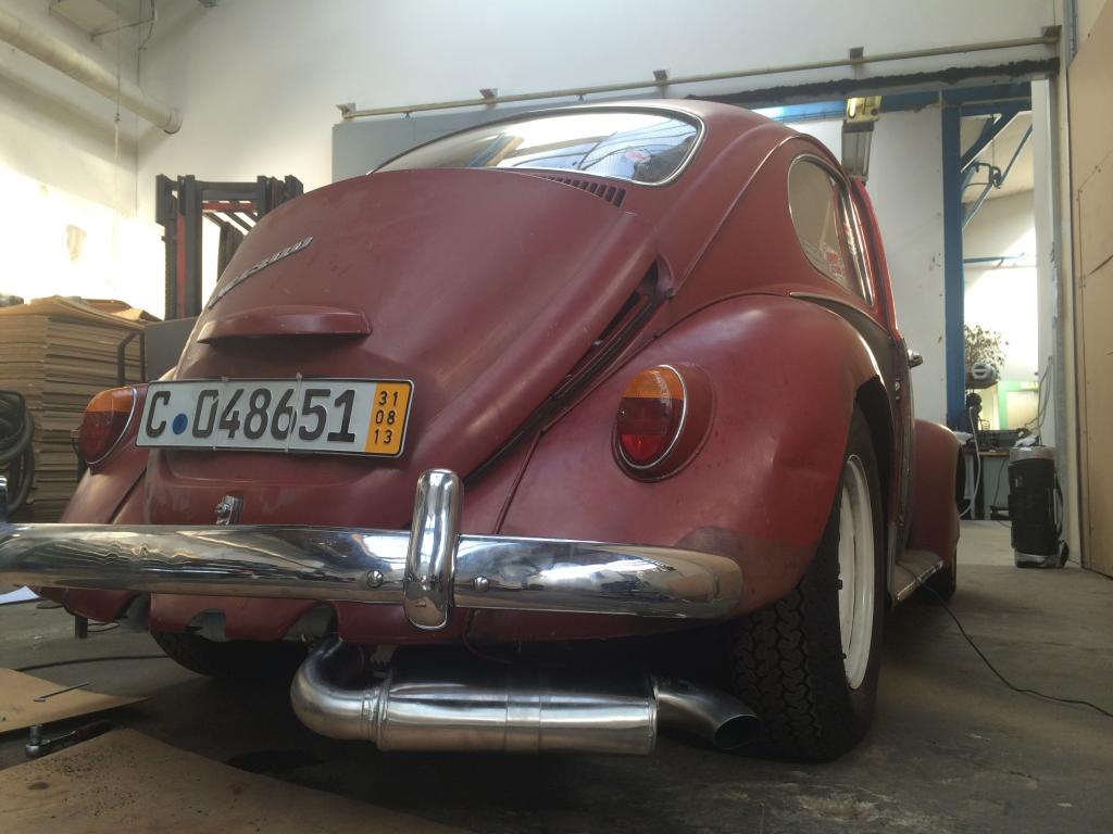

Sooooo....
hier mal das gewünschte Video, das ist natürlich nicht der erste Start des Motors.
So wie er dort steht hat er schon die ersten Kilometer Straße hinter sich gelassen, der erste Ölwechsel ist auch schon gemacht(sah gut aus das Öl nd nie wieder mos2) und die ersten Abstimmungsarbeiten sind auch schon passiert. Alles fühlt sich unheimlich gut an, soweit ist alles dicht und funktioniert. Extra fürs Video wurde die Dragrace-Esse montiert. Ich find den Sound so geil max. Drehzahl im Video ca. 4000U/min.
https://www.youtube.com/watch?v=N5oOvcnDau0
so far so good
