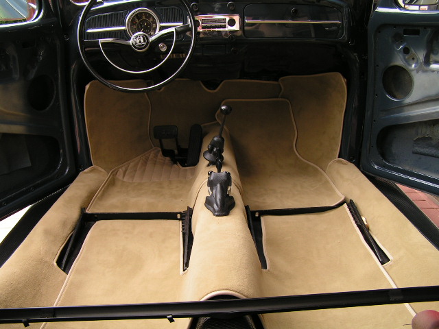

Hallo ,
wie habt ihr euren Teppich befestigt , mit den Nägeln oder geklebt ? Mit Teppichband ? Habt ihr darunter noch irgendetwas , z.B. den Dämmsatz von Hoffm. ?
:text-thankyouyellow: für eure Tips .
Sven

Nägel mach ich bei mir keine mehr rein, auch wenn es zT orginal ist. Schweller und der Fußbereich li/re und die Spritzwand vorne sind geklebt. Der Teppich über den Rahmentunnel liegt bei mir immer lose drauf, hat bisher immer gehalten
Dieses mal habe ich allerdings mit anderem Material ordentlich isoliert, ob meine Strategie da immer noch funktioniert muss sich erst beweisen

Ich hab alles mit patex festgeklebt. Bis jetzt ist alles fest.

Dito, patex sprühkleber hàlt super.

hab auch Patex , aber aus der Dose genommen . Hält seit Jahrzehnten .

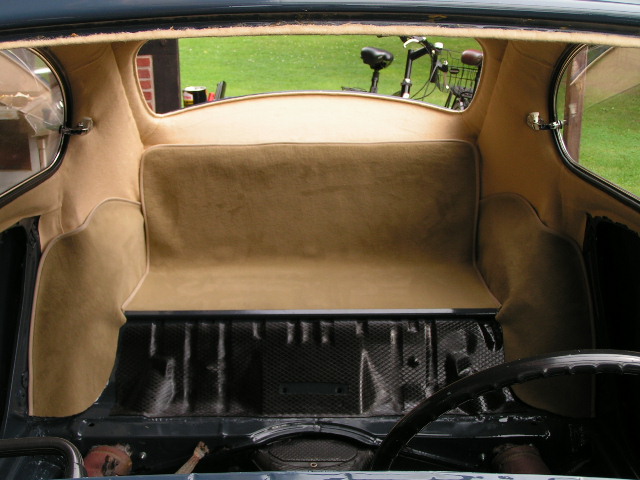

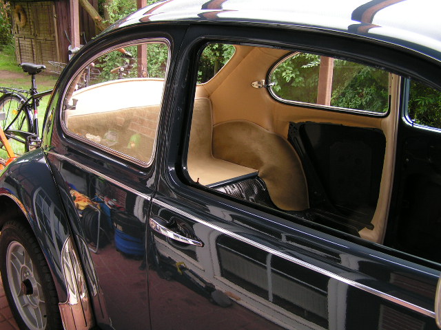

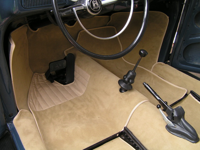

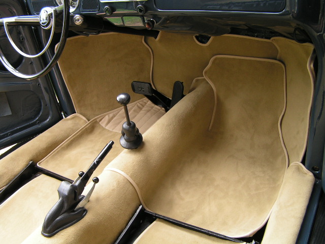

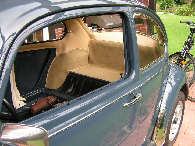

Hallo ,
heute ist der Teppich reingekommen . Hinten ist schon geklebt , die Seiten an den Türen schon geklemmt aber noch nicht verklebt . Auch vorn ist es nur Anprobe . Muß noch das Kabel für die heizbare Heckscheibe verlegen . Selbige und Frontscheibe sind samt Anschlußzubehör für die Heckscheibe und neuen Dichtungen unterwegs .
Schönes Wochenende und Gruß
Sven

Verfasst: Sa 15. Aug 2015, 14:45
von Fuss-im-Ohr
viel zu Nobel für einen Automatikkäfer aber man gönnt sich ja sonst nichts :obscene-drinkingcheers:
Re: 1300´er Restauration
Verfasst: Sa 15. Aug 2015, 14:54
Da traut man sich garnicht einzusteigen 8-) Die nächste Anschaffung wird ein Akkusauger, mit Halterung für den Kofferraum :lol: Jede Wette :mrgreen:
Verfasst: Sa 15. Aug 2015, 14:59
von kudder
Aaach , es kommen ja noch Fußmatten rein (natürlich beige) :lol: .
Verfasst: Sa 15. Aug 2015, 15:29
Ich kann es schon hören: Schuhe aus!!! Alles frisch gemacht :lol:
Verfasst: Sa 15. Aug 2015, 16:06
von Grisu512
B. Scheuert hat geschrieben:Ich kann es schon hören: Schuhe aus!!! Alles frisch gemacht :lol:
Ja das kenn ich irgendwoher.

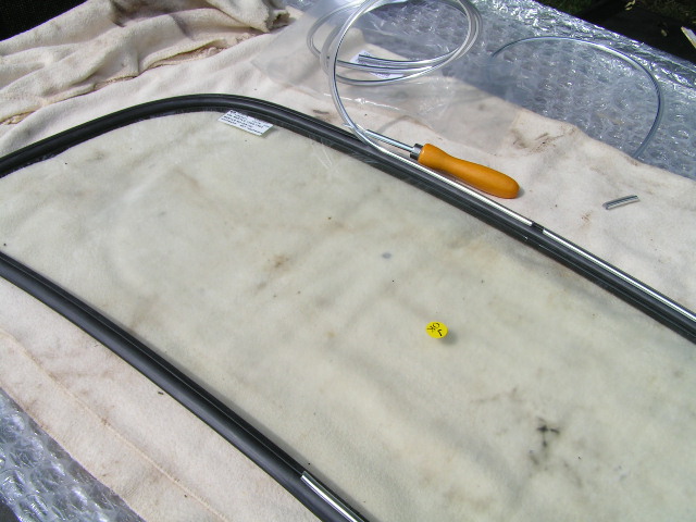

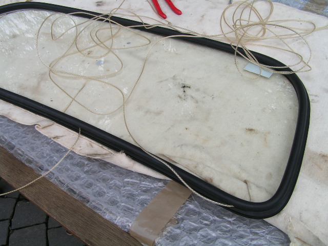

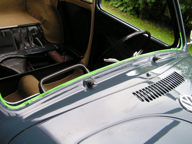

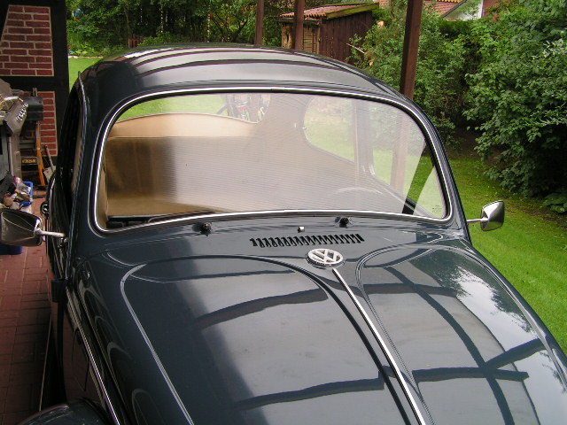

Heute kam die neue Frontscheibe rein . War recht schwierig , da der Baumwollhimmel deutlich aufträgt und ich wegen des Himmels kein Gleitmittel benutzen konnte . Ging dann aber doch .
Keder vor Scheibeneinbau in Dichtung eingezogen
Blechfalz unten abgeklebt
fertig ...
fertig ...
Jetzt fehlt mir nur noch die Nabe für das Nardi-Lenkrad (siehe Markt) .
