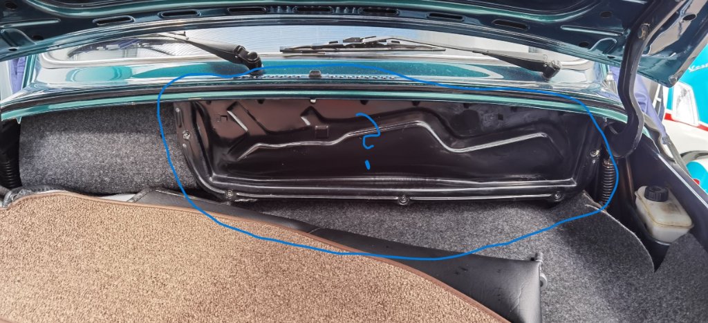

ich möchte eine Öltemperaturanzeige ins Armaturenbrett einbauen. Um von hinten die Kabel verlegen zu können, würde ich gerne den Frischluftkastendeckel im Kofferraum abbauen. Nur, kommt man bei demontiertem Deckel überhaupt an die Rückseite der Armaturen ran?
Ich kann in meinen Käfer-Büchern dazu nichts finden. Auch nach lösen der Schrauben kann man den Deckel nicht entfernen, er ist anscheinend festgeklebt. Ich bekomme den Deckel schon irgendwie ab, würde mir die Arbeit aber nur machen, wenn ich dann auch wirklich von hinten an das Armaturenbrett komme. Wer weiß, wie es hinter dem Deckel aussieht?
Grüße, Günther

Guenther-Nbg hat geschrieben: ↑Mo 25. Mär 2024, 14:02 Wer weiß, wie es hinter dem Deckel aussieht?
Bildquelle: https://www.holucar.de
der Deckel klebt z.T. sehr gut, geile Kleb/Dichtmasse, wenn einer eine Bezugsquelle hat, gerne nennen :up: :lol:
Der Hauptkabelbaum läuft auch irgendwie in den Fahrgastraum, den Weg würde ich gehen.

"Wasserkasten 1303" bei google macht nicht schlau. Da werden halt diese Deckel angeboten. Wie´s dahinter aussieht, ist so nicht zu finden.
@Jürgen
Klasse, das Bild hilft mir weiter. Hinter dem Deckel komme ich also nicht an die Rückseite der Armaturen ran. Dann kann ich mir auch sparen, den Deckel zu lösen.
Ich versuche nun mal, die Plastikblende unter dem Tacho zu entfernen. So ginge der Einbau ja auch.

Der Tacho sitzt nur in einem Gummiring. rausziehen und die Tachowelle und Kabel abbauen. Dann ist mehr Platz.
