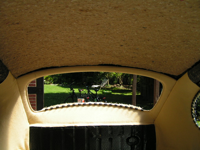

Heut hat der Himmel angefangen , Einzug zu halten . Das Heckfenster machte den Anfang , dann kamen B- und C-Säule . Morgen kommt die Fahrerseite , für heute reicht es mir . Ist eine ziemlich nervige Arbeit .

Erst mal Feierabend . Eventuell runde ich die Polsterkante noch ab , aber da kommt eh noch der Beschlag für das Ausstellfenster ran . Mal schauen , wie es insgesamt aussieht .
Vielleicht sollte ich an der C-Säule die Polsterung nochmal ändern , damit sich der Dachholm nicht so abzeichnet :confusion-scratchheadyellow: . Da müßte noch einiges aufgepolstert werden . Ist dann aber schwierig mit dem Baumwolltuch .

Hab die C-Säule nochmal geändert . So soll es eher sein :
Jetzt noch den Oberhimmel , dann ist es fertig .

Hab jetzt die Nase aber auch voll (Kleber) . Nochmal möchte ich diese Arbeit so schnell nicht machen . Aber ich habe meinen beigen Baumwollhimmel im 70´er Käfer :D Muß nur noch aussen die Stoffkanten umkleben .

Saubere Arbeit! Dank der Bilder schön nachvollziehbar und sie machen Mut :handgestures-thumbupright:

schöner wohnen fällt mir da nur ein, TOP :up:

Gratulation!
Echt saubere Arbeit, und das beim ersten Mal! :up:
Heute haste Dir bestimmt ein :obscene-drinkingcheers: mehr verdient!

Alter Schwede :up: der Himmel ist echt geil geworden.
Top und respect vor der Arbeit.
