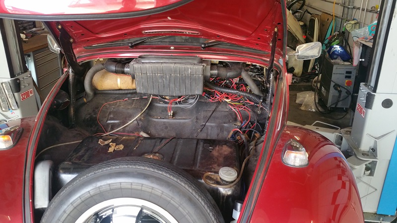

Habe heute mal zeit gehabt um mal etwas fürn Käfer Zubasteln
vorher:
2015-10-03 15.26.12.jpg (184.13 KiB) 10797 mal betrachtet
nachher:
2015-10-03 14.49.57.jpg (107.22 KiB) 10797 mal betrachtet
so sids besser aus fürs Prüfen
mfg lukas
