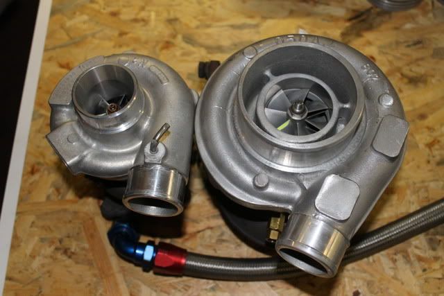

Dies werden die beide Turbolader sein (secondary and primary) :romance-admire:

:D :D NICE
wie schalteste die? dachte wird ein singleturbo?

Die schaltest mann nicht ;) Wann ich all die Rohre hinlegen werde wirds wohl deutlicher denke/hoffe ich.
Ja, ich stand da lange etwas auf 2 Gedanken, aber heute sah ich endlich wie ich das genau machen konnte/wollte und hab ich letztendlich endschieden doch mal ein zweiter Wastegate zu kaufen. Es wird sehr böse :mrgreen:

-=| Käferboy |=- hat geschrieben::D willste bisschen mehr ladedruck fahren als die 1,3 von letztem jahr?
Lass mal sagen dass es mehr Möglichkeit gibt auch in etwas höhere ladedruck Bereichen noch im Effizientem Gebied des Kompressor Maps der kleinen Lader zu fahren damit ;)
