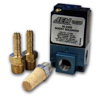

Ist das ein n75 ventil mit nur 2 anschlüssen?
Wenn ja, und du hast richtig verschlaucht ist das ventil zu klein für die passierende luftmenge.
Also zufuhrquerschnitt drosseln.
Sprich du gibst in die druckleitung am verdichtergehäuse eine kleine vergaserdüse um den luftdurchsatz zum wastegate zu begrenzen. irgendwas mit nem ca 1-2mm loch.

Wäre auch ne Option...ich will das aber regeln...
@Walter:Meinst du so?
Nicht angesteuert habe ich dann maximalen Druck...oder?
Dann muss auf jeden Fall nen Boostcut rein...Also muss ich die BoostPWM Map komplett negieren...
Ich werde das mal versuchen..aber wenn man es so sieht ist es eigentlich einleuchtend...
Beiträge: 16932
Re: Der 1200er Levinski Motor
Verbaut ist dieses beim Lukas...
...aber allmählich kommt Licht ins Dunkel.Wenn ich das Teil so angeschlossen hätte das voll Angesteuert wenig Ladedruck ist,dann hätte es wahrscheinlich auch so gereicht.Da ist so ein Messingrestrictor in dem Ventil undd as hätte nicht an die Atmosphäre gemusst sondern ans Wastegate,so wie ich das hier sehe:
http://www.ecstuning.com/forum/audi/N75Diagram.jpg
Und so wie das Schema ist,kann ich das garnicht so anschliessen wie das Bild oben ist...oder sehe ich das falsch?

Poloeins hat geschrieben: Nicht angesteuert habe ich dann maximalen Druck...oder?
Nicht angesteuert hattest du dann (meistens) Wastegate(Feder)-Druck. 'Meistens', denn die meiste ECU's können das Signal auch umgekehrt abgeben. Besser (und 'normal') ist aber dann auch wieder: 0,0% = Wastegate(Feder)druck und 100% = alle Druck über Wastegate(Feder)druck was geht :mrgreen:
Wie gesagt, das N75 hatte sich bei mir als 'nicht-Lineair' gezeigt, also verwende ich das nicht (mehr)..
Das das nicht linear ist,ist mir auch schon aufgefallen:-)
