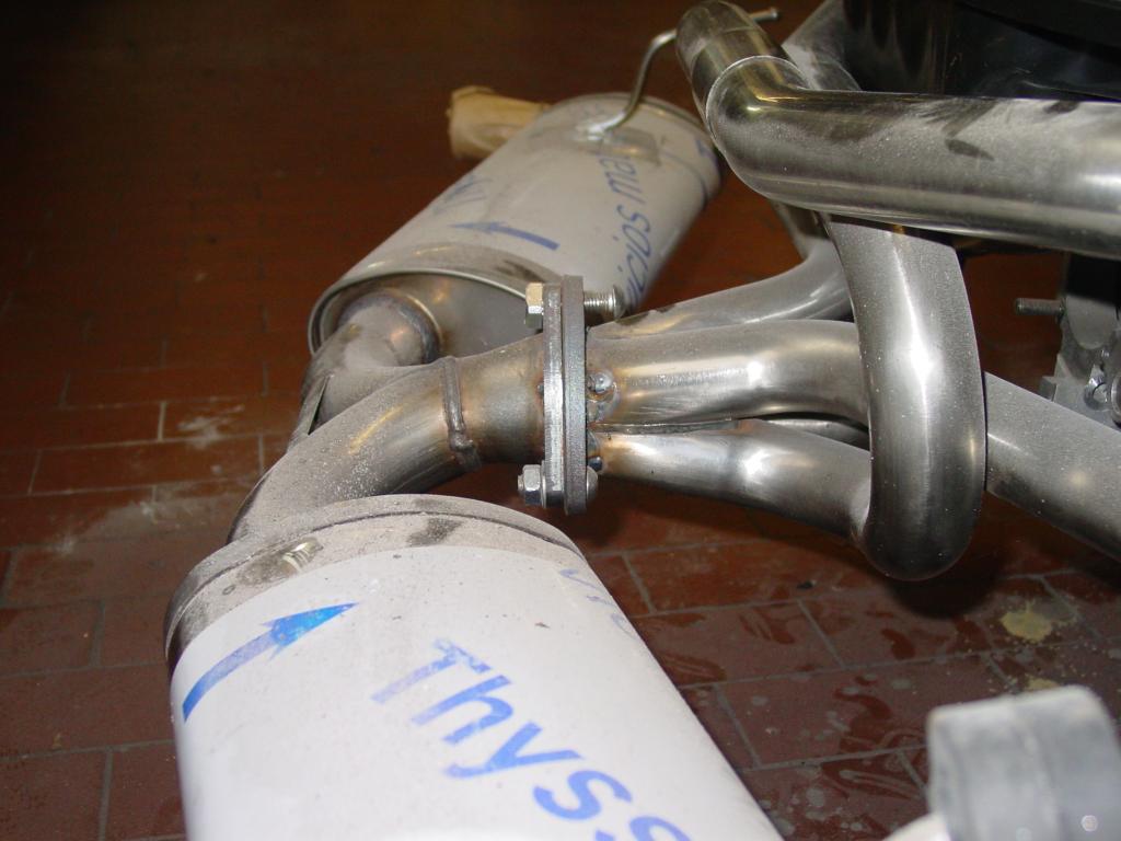

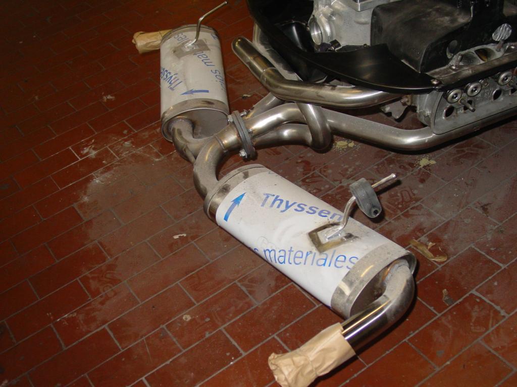

Hey Bernd.
Könnteste leihweise damit leben:
- DSC02210.JPG (72.68 KiB) 9536 mal betrachtet
- DSC02209.JPG (91.83 KiB) 9536 mal betrachtet
