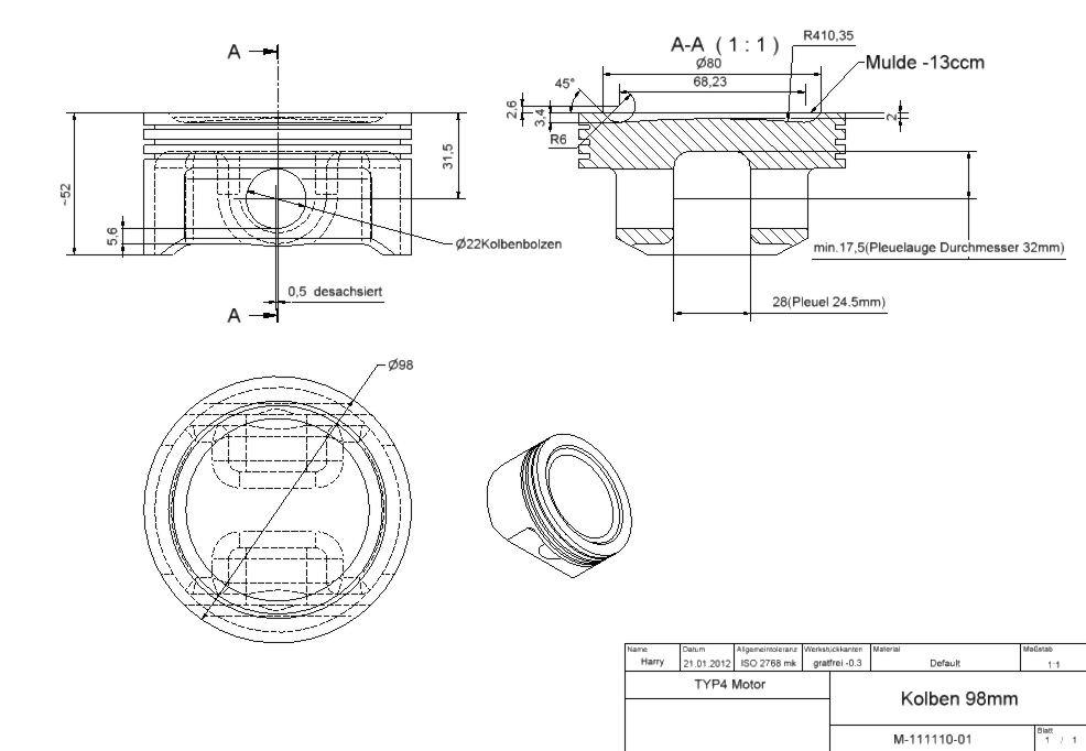

am WE hab ich die brennräume fertig gefräst und konnte so den kolben endlich festlegen/bestellen.
es werden 98mm bohrung sowie 78mm hub mit wiseco schmiedekolben nach zeichnung.
pleuel pauter 131mm mit 22 kobo und 50er lagerdurchmesser
hab mich bei den maßen und der form an uwes subi kolben orientiert.
hätte ich die pauter pleuel nicht hier liegen wäre ich auf die subi kolben mit 23er kobi gegangen. die würden auch super passen.

Warum solche geringe länge Pleuel? 131mm ist original 71mm T4 wi bekannt.
Das ergibt ein rod-ratio von nur 1,68 weil (anders als bei wassergekühlte motoren) wir fast die Wahl haben was für einen RR gefahren wird und bei Pauter ist freie Wahl wanns custom gemacht werd.
Oder hattest du die schon mal von ein vorige (2 ltr) Motor beibehalten? 1,68 wurde auch kein Problem geben, aber etwas länger macht die Kolbenfahrt noch etwas schonender (weniger seitliche Kräfte am Zylinderwand).
Übrigens sehr cool dass du deine eigene Kolben so auszeichnen kann :up:
98mm finde ich auch ein schöner mass für Boost. So bleibt alles noch etwas stärker im Kopf

urprünglich wollte ich 95mm 2.4l opel CIH kolben verwenden und habe die pleuel so geplant, dass sich das mit normalen zylindern ausgeht. war da etwas vorschnell mit dem bestellen..
habe die 98/78 wegen der wandstärken gewählt, damit man überall nur ein bisschen abnehmen muss. mit den deutz zylindern ist hier auch genügend fleisch vorhanden.
bin noch unsicher wegen kopfdichtung verbauen oder nicht oder was überhaupt. o-ring?
@badwally was fährst du da?
