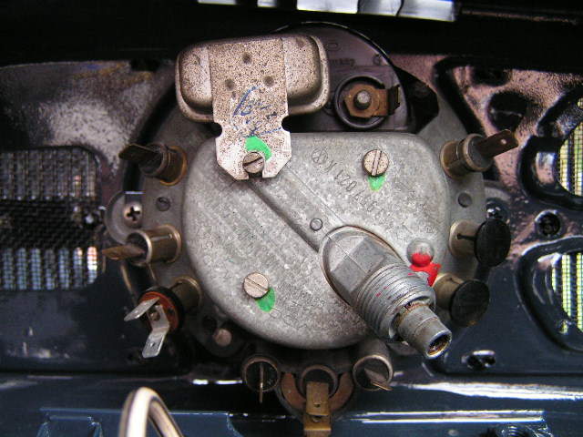

Elektrik geht weiter :
die oberen Anschlüsse rechts und links sind Instrumentenbeleuchtung ?

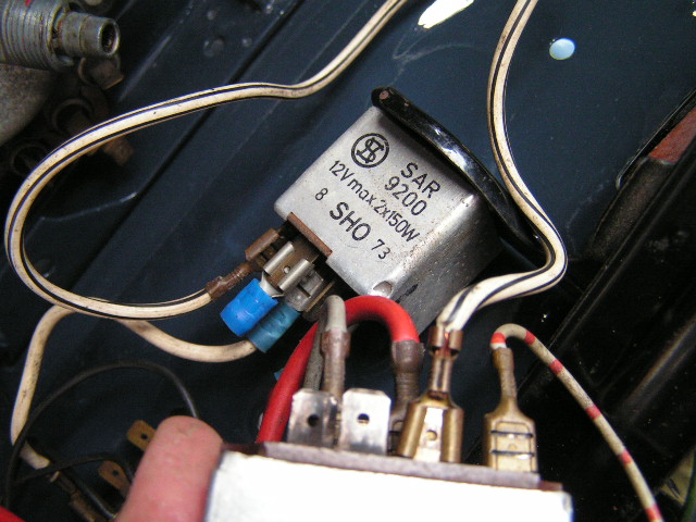

das schwarz-weiße kabel , das im vorigen Bild noch fehlt , geht zum Relais für Handabblendung und Lichthupe ? Das ist das abgebildete ?
Danke und Gruß
Sven
Re: 1300´er Restauration
Verfasst: Mo 27. Jul 2015, 14:51
von Fuss-im-Ohr
kudder hat geschrieben:die oberen Anschlüsse rechts und links sind Instrumentenbeleuchtung ?
Ja
kudder hat geschrieben:das schwarz-weiße kabel , das im vorigen Bild noch fehlt , geht zum Relais für Handabblendung und Lichthupe ? Das ist das abgebildete ?
jetzt hab ich dir so schöne bunte Pläne verlinkt...
am Plan rechts E1 http://www.oldbug.de/werkstatt/schaltpl ... b_0869.jpg
Verfasst: Mo 27. Jul 2015, 15:07
von kudder
Dann stimmt das ja soweit . Hab ich auch das richtige relais erwischt ? Wie erkanne ich denn die unterschiedlichen Relais ? Hab Nachsicht mit mir , bin hier voll im Nirvana ...
Dankenden Gruß
Sven
Verfasst: Mo 27. Jul 2015, 15:11
von Fuss-im-Ohr
Primär erkennst du es an den Kontaktnummern
hier hast mal eine Übersicht, danach erkennst sehr schnell welche Funktion dein Relais hat https://de.wikipedia.org/wiki/Klemmenbezeichnung
EDIT: weil ich mich auch schon gewundert habe was das J3 im Plan soll (leicht angegraut)
hier die Auflösung: http://www.oldbug.de/werkstatt/schaltpl ... n0869.html
wieder ne Extrawurscht für die Ösis... ;)

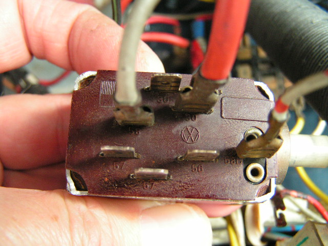

Ich komm jetzt mit dem Stromlaufplan gut klar . Ein Problem hab ich noch mit dem Lichtschalter E1 . Da geht ein Zweig zum Zündschloß , der im Plan als Anschluß "X" gekennzeichnet ist . Welcher ist das am Schalter , 57 ?
Danke und Gruß
Sven

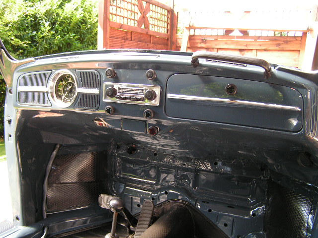

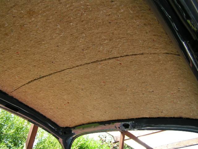

Moin ,
hab angefangen , den Himmel vorzubereiten . Dach gedämmt mit 1 cm Filz vom Schucht (danke für den Tip , Volker) . Es macht beim Klopfen jetzt nur noch "tok" statt "dong" :lol: . Der Sprühkleber , mit dem ich erst versucht hatte , die Matte zu kleben , hielt nicht . War Mist . Also den Himmelskleber vom Döpper und siehe da - hält super .
Armaturentafel ist jetzt auch komplett bestückt und verkabelt . Jetzt noch die Anschlüße zum Sicherungskasten , zu den Lampen und Zündschloß , dann bin ich mit der Elektrik vorn durch .
Schönes Wochenende und - wer hinfährt - viel Spaß in Celle .
Sven
Verfasst: Sa 1. Aug 2015, 14:30
von Fuss-im-Ohr
es tut mir jetzt etwas Leid, weil der Zündanlassschalter in dem Plan nicht schön erkennbar ist (so gut wie gar nicht, hab aber noch nichts schöneres in dieser Darstellung gefunden). :handgestures-thumbdown:
hier ein "anderer" Plan, er ist anders strukturiert zeigt aber in Endefekt das selbe. Für Laien leider nicht so "klar" aber Sachlich besser gegliedert.
Auch wenn das Baujahr nicht ganz passt, am Plan selbst hat sich nicht viel verändert (es ist eher was dazu gekommen z.B. die Servicesteckdose im Motorraum usw.)
http://www.oldbug.de/werkstatt/schaltpl ... _1200.html
im unteren Bereich siehst du Nummern von links nach rechts, bei 7 bzw 8 findest du darüber mit D gekennzeichnet das Zündschloß.
Von Klemme X geht es hier zum Sicherungskasten und dann zum Lichtschalter auch auf die Klemme X
ich hoffe das hilft weiter
