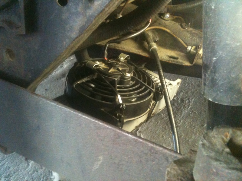

Um den Temperaturhaushalt unter dem Gepäckfach muss ich mir aber nochmals ordentlich gedanken machen wie ich da die Wärme wegbringe wenn ich den Motor abstelle.
Leider gibt es für solch kleine Lader anscheinend keine Wärmeschutz"mäntel" wie für die "Grossen"...
Re: Larsies 2012er 1200er Challenger + 2013
Verfasst: Fr 12. Jul 2013, 08:18
von frakHH
bringt in der stadt 20 grad weniger öltemp und nachm motor abstellen pustet der schön die heiße luft raus. kommt von einer aprilia
Verfasst: Fr 12. Jul 2013, 08:49
Super.An sowas habe ich auch schon gedacht.Allerdings müsste ich mit nem Schlauch arbeiten weil dort kein platz mehr ist.Ich muss schon den Lader ausbauen wenn ich nur ans Kupplungsseil möchte..:-(
