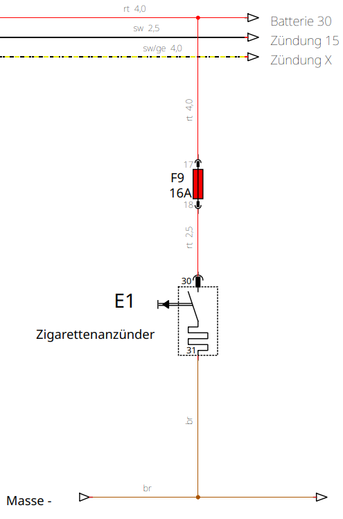

Weiß jemand welche Kabelquerschnitte der Zigarettenanzünder hat und über welche Sicherung der beim 70er Käfer läuft? In den üblichen Stromlaufplänen fehlt der überall…
Verfasst: Di 9. Jan 2024, 18:57
von Marc_Voss
Kommt drauf an, was „abgezapft“ werden soll.
Ansonsten gilt in der allgemeinen Elektroinstallation 1 mm*2 schafft 10A, 1,5 mm*2 dann 16A.
Jetzt muß der Strom nur noch nach vorne kommen, also diese dicke Leitung bitte nicht überlasten. Licht soll ja auch noch funktionieren, ohne, daß der Sicherungskasten zerschmilzt.
Verfasst: Di 9. Jan 2024, 19:52
von VeeDee
Den Zigarettenanzünder sollte man bei den Modellen vor 74 tunlichst nicht auf eine der vorhandenen Sicherungen klemmen. Auch unbedingt die Leitung, die direkt von der Batterie kommt (Klemme 30, rot) vor dem Lichtschalter auf einen separaten Verteiler bringen, da ansonsten der gesamte Strom über den Lichtschalter geht. Bei einem defekten Lichtschalter funktioniert ansonsten entweder gar nichts mehr, nur noch das Licht, oder alles, nur kein Licht. Und zusätzliche Strombelastung wie zum Beispiel über einen Zigarettenanzünder können die Lichtschalter übel nehmen.
Verfasst: Di 9. Jan 2024, 21:28
von Fuss-im-Ohr
tatsächlich gibt es wenig Dokumentation darüber und versuche es anschaulich darzustellen. Der Sicherungskasten ist nur Theoretisch da aus einem Schaltplan übernommen und nicht verifiziert (Anhang).
Verfasst: Mi 10. Jan 2024, 10:28
von Phil
Ah jetzt ja, danke für die Infos. Hatte schon vermutet, dass der nicht mal eben mit Huckepack auf ne Sicherung darf, wusste aber nicht, wieviel Ampere der wirklich zieht.
@Volker: Ich hab das beim Buggy eh so verkabelt, dass Klemme 30 nicht durch den Lichtschalter geschliffen wird, sondern direkt an den Sicherungskasten auf die Schiene geht. Von da geh ich dann mit 2,5mm² auf den Lichtschalter. Alles durch den Lichtschalter zu schleifen erschien mir etwas wild. Dann würde ich von Klemme 30 vor den Sicherungen noch nen Abzweig mit 2,5mm² für den Zigarettenanzünder legen, da ich eh gerade den Sicherungskasten erweitere.
