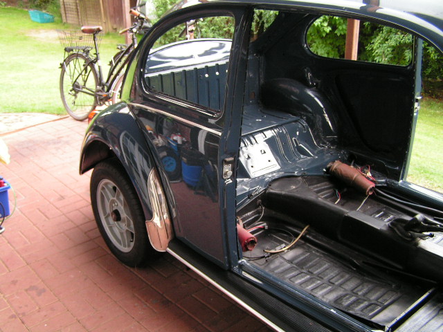

Hab die Kabel unterm Häuschen drin . Da geht es zweimal zum Getriebe , zum Anlasser und die Steuerleitung vom Schalthebel zum Steuerventil .

Hab da mal Steinschlagschutzecken draufgemacht . Mit Dichtung und reichlich MS von innen .
Hab schon Dämmplatten liegen , die am WE hinten aufgebracht werden . Dämmung Himmel ist auch schon da .

kudder hat geschrieben:Hab da mal Steinschlagschutzecken draufgemacht . Mit Dichtung und reichlich MS von innen .
Das sind die wo man bohren muss, oder? Wenn nein, mach sie wieder runter.... passt für mein Empfinden absolut gar nicht zu dem Auto.
Re: 1300´er Restauration
Verfasst: Fr 24. Jul 2015, 19:08
von kudder
Sind ohne bohren .

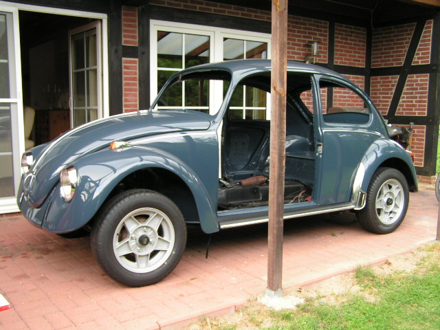

der steht vorne aber wirklich kraß hoch. Woran liegt das ? (Frage kommt von einem, der nur Erfahrung mit Federbein-Käfern hat)
Verfasst: Sa 25. Jul 2015, 07:03
von kudder
Vorn ist wirklich alles neu , incl. Traggelenke , Stoßdämpfer . Vorderachsträger , Spurstangen . War alles zerlegt und ist noch keinen Meter gefahren . Ist auch ein ungünstiger Winkel und das Rad etwas eingeschlagen . man hat hier aber schon gepostet , daß er sich im Fahrbetreib noch deutlich setzt - hoffe ich :? . Übrigens : die LLampeneinsätze , die ich bestellt hatte , passen . Nun sind zwar Bilux-Leuchten drin statt H4 , aber das ist so ziemlich egal .
