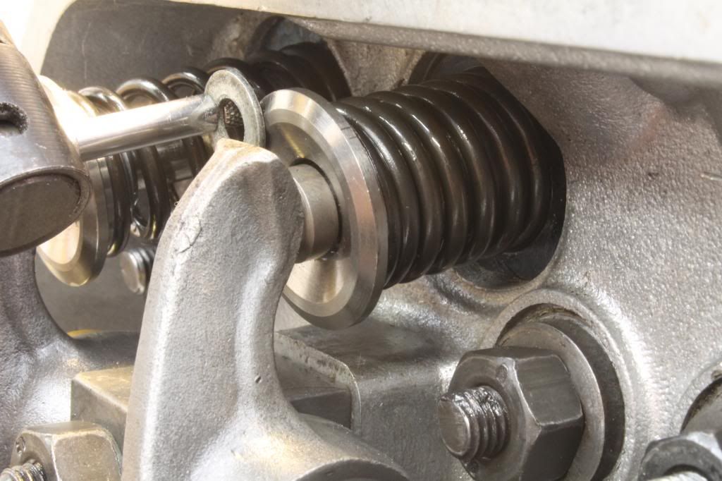

Heute mal die Ventilfreiheit gecheckt und jawohl, die Führungen müssen etwas eingekurzt werden :mrgreen:
Das wird ein böses 1200 Motorchen! :twisted:

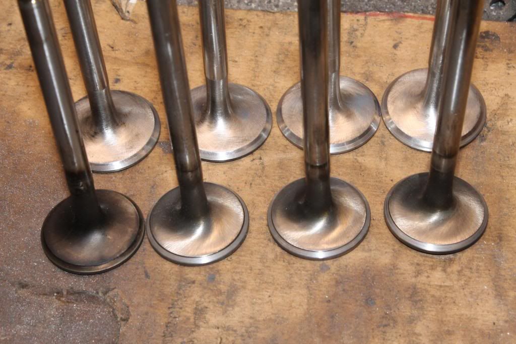

Hier noch die Ventile wobei ich die Einlasse sauber schleifen musste, aber bei der Auslasse reichte nur putzen mit Waschbenzin :confusion-scratchheadyellow:
Einer der Auslassventile habe ich so gelassen um es genauer zu zeigen:
Also billig SS auslassventile die halten... oder ist es vielleicht das Tunen gewesen? :confusion-scratchheadyellow: :character-oldtimer: 8-)
So sahen die drei Aus die èberlebt haben.Auch optisch keinerlei Ermüdungserscheinung!?!?!
Meine Edelstahl haben ja Hannover und zurück(2000km) und hier noch rumeinern gehalten.Ich schätze mal 4000km.
Die Stahl die ich danach verbaut hatte fast das 3fache.
Wenn du Methanol einspritzt hält das den ganzen Krempel aber auch ordentlich sauber.Das habe ich schon mehrmals bei E85 gesehen.Kemals Käfer war eine Augenweide und ich kann kaum erwarten das der Motor endlich kaputt geht damit ich ihn zerlegen kann:-D
Der Vater vom Röschu hatte auch versehentlich mal E85 getankt.Trotz der falschen Abstimmung wurde der Tank natürlich leer gefahren :lol: .Die Endrohre waren danach rostig statt schwarz.Ohne wischen versteht sich:-D

Poloeins hat geschrieben: Wenn du Methanol einspritzt hält das den ganzen Krempel aber auch ordentlich sauber.Das habe ich schon mehrmals bei E85 gesehen.
Abgesehen dass die sauber bleiben, ist die wirkliche Unterschied angeblich Lebensdauer natürlich die Temperatur die meiner Ventile gefüllt haben gegenüber deine sogar weiss geworden ( :shock: ) Ventile.
Ich will auch natürlich wirklich nicht behaupten dass die billig V2A/stainless Ventile so gut sind, da gibt es viel besseres, sonst das wann mann die EGT niedrig halten kann mit: guter Intercooling, Wasser/Alkohol einspritzung, geringere Staudruck im Auslasskanal (nicht zu kleinen Turbineseiten am Lader, so wie bei manche diesellader), "richtige" AFR und Zündzeitpunkt, dann brauchst du vielleicht kein sehr teuern Auslassventile zu fahren wann,....
....wann einer sich auf die Autobahn etwas "normal" verhält... :lol:
Nee, für dein Fahrstil, dear Lars, reichen tatsachlich nur die allerbesten Auslassventile, bin ich jetzt auch überzeugt :ch: :1200cc:
