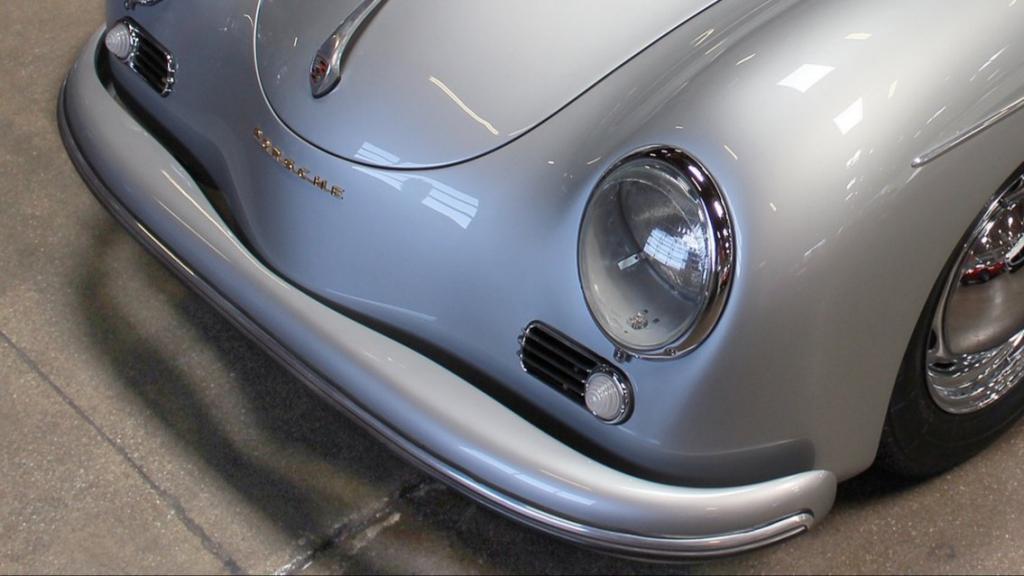

gut getroffen, sieht gut aus :up:
jetzt noch einen Kanal von Spoiler zu den Schlitzen basteln damit die Luft nicht aus kann

oder gleich das System Porsche 356 nur komplett geschlossen, evt bringt das sogar was in der Aerodynamik
Photo editing_Cloud20200301.jpg (62.78 KiB) 3213 mal betrachtet
