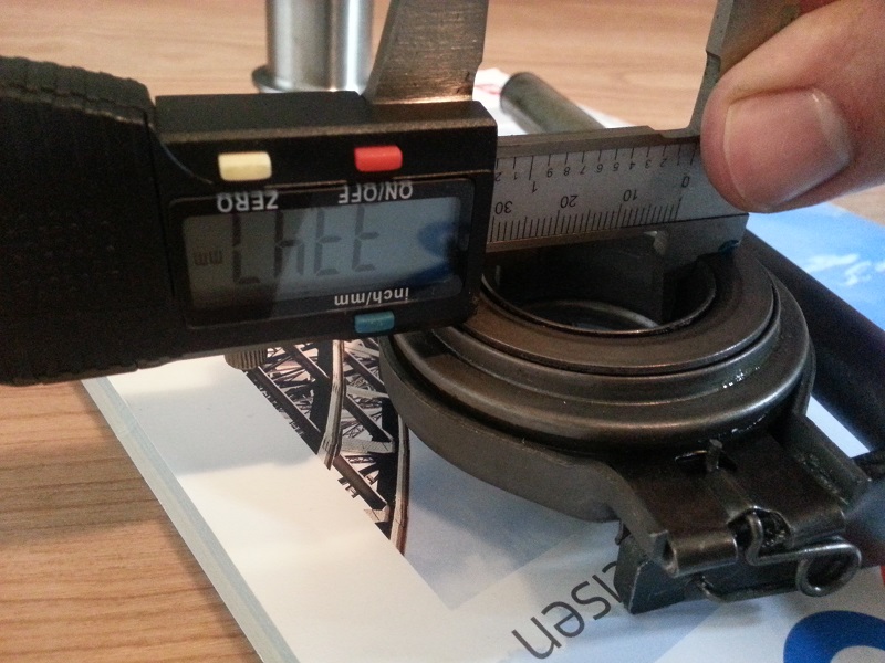

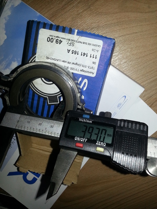

Wollte das Getriebe zusammenstecken, dabei ist folgendes Problem aufgetreten:
Die neu gekaufte CSP-Hülse ist zu gross.
2014-04-21 16.23.07.jpg (166.25 KiB) 8085 mal betrachtet
Mein altes Ausrücklager ist anscheinend zu klein:
2014-04-21 16.24.07-2.jpg (161.66 KiB) 8085 mal betrachtet
Mein neues Ausrücklager mit einer Rundung:
2014-04-21 16.28.15.jpg (198.16 KiB) 8085 mal betrachtet

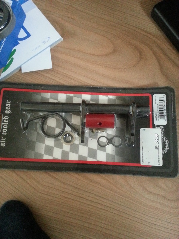

Wie kann ich meinen neuen Ausrückhebel befestigen?
2014-04-21 17.28.12.jpg (177.42 KiB) 8085 mal betrachtet
Würded ihr das alte Ausrücklager und alter Arm wiederverwenden? (Hülse ein Bisschen kleiner machen, da es nicht passt) Oder das neue Ausrücklager mit der Hülse verbauen?
mfg Lukas

Ist das neue Lager tatsächlich 39,3 ? Das kannst Du ja drüberwerfen :shock: Da würde ich lieber das alte Zeug nehmen und die Hülse mit Schmirgel abziehen.
Re: Der 1200er Levinski Motor
Verfasst: Mo 21. Apr 2014, 22:39
Komisch.Bei mir hat das so gepasst.Das erste von der Bilderfolge mit den Klammern wäre das Richtige für die Hülse....komisch das das nicht passt.
Wenn du es nicht zum Gery schaffst,dann bring am Mittwoch den Rotz mal zur Ansicht mit.
Aber da war doch schon nen passendes Ausrücklager verbaut!Es lag doch nur der Hase im Pfeffer weil du vergessen hast die Scheibe an der Druckplatte zu entfernen..oder?
Verfasst: Mo 21. Apr 2014, 22:43
P.S.:Dein Neues ist auf jeden Fall das Falsche.Du brauchst ab.70.
Vielleicht ist das Alte nur nicht passen weil wir es so geschändet haben mit dem Einbaufehler dei erseits!
Hat jemand nen Ausrücklager zur Hand um das mal eben zu messen?
