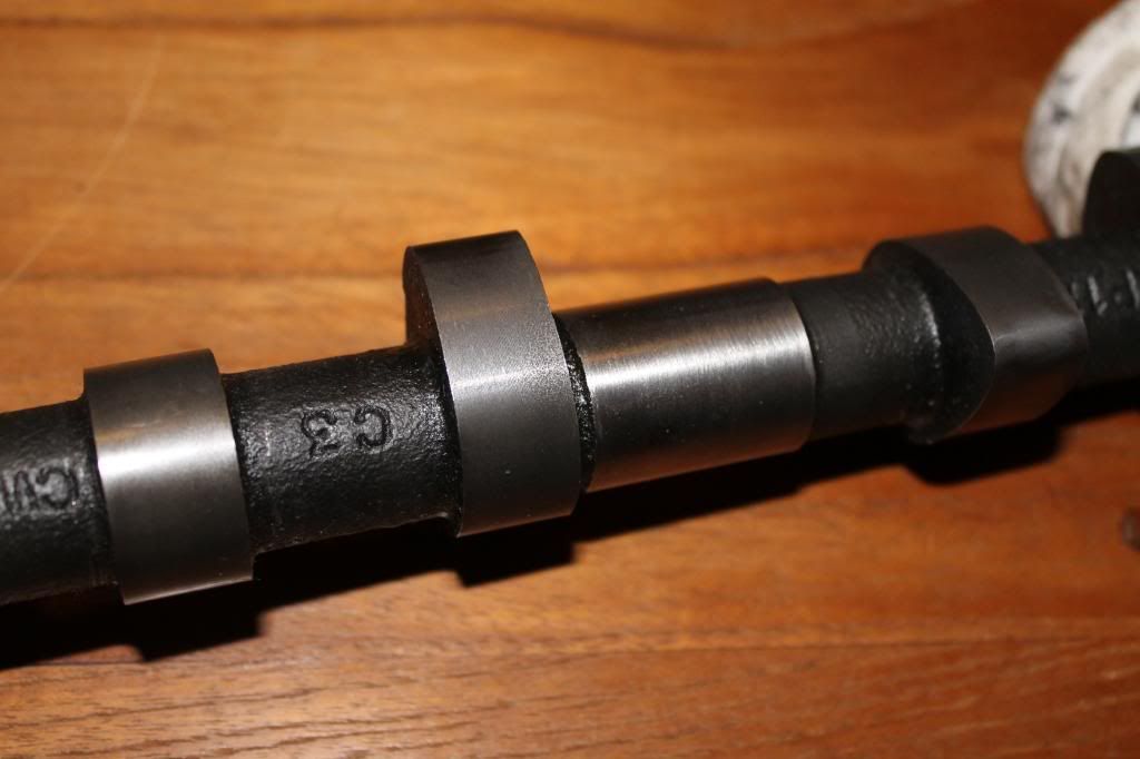

Ich habe gerade die Nocke aus der Motor geholt und der sieht noch wie neu aus!
Gerade die bearbeitungsstreifen sind noch sichtbar. Schwerer im Bild zu fassen, aber glaub mir, die Tool-steel Stössel von Thosten sind der Hammer!

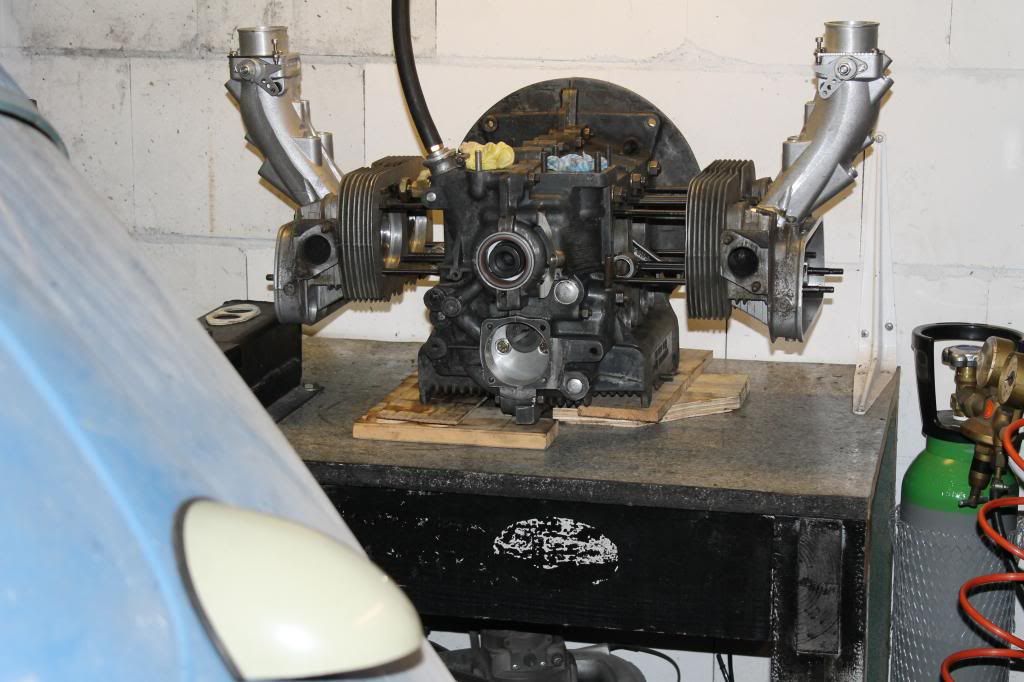

Heute ist endlich das Gehause wieder zugemacht werden können mit neuer Hauptlager und neuer Pauter Nocke :twisted:
Zylinder sind auch noch etwas nachgehont werden für ein bischen mehr Laufspiel, also alles ist wieder da.
Die alte Kolben haben jetzt aber teilweise ziemlich Laufsporen, aber es muss mal gehen so es jetzt ists.
Endlich wieder aufbauen :)

BadWally hat geschrieben:Ich habe gerade die Nocke aus der Motor geholt und der sieht noch wie neu aus!
sehr gut

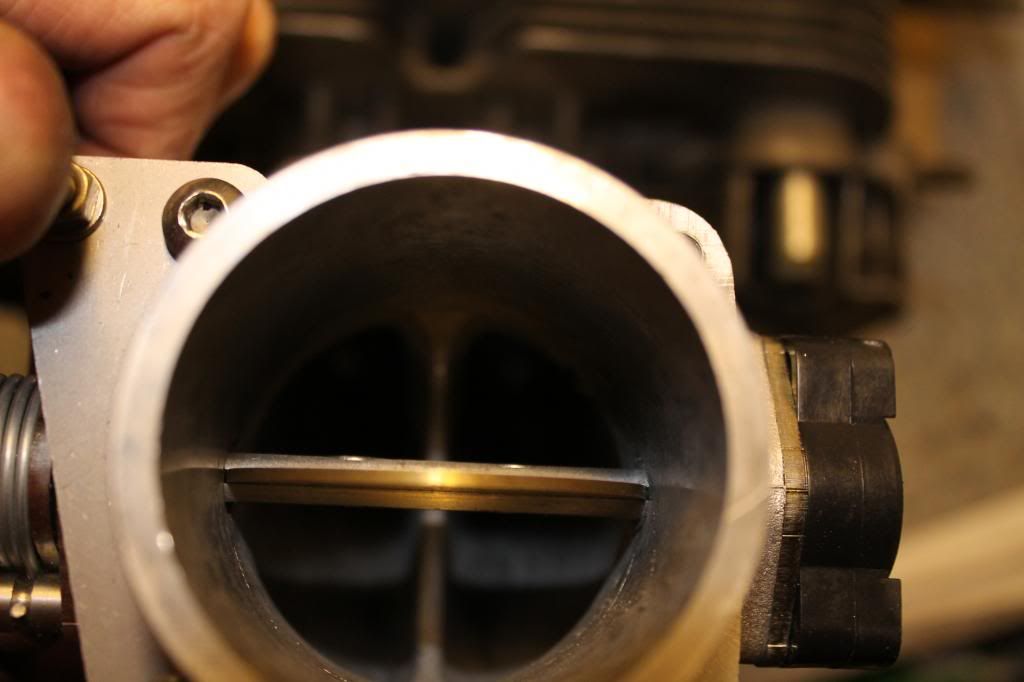

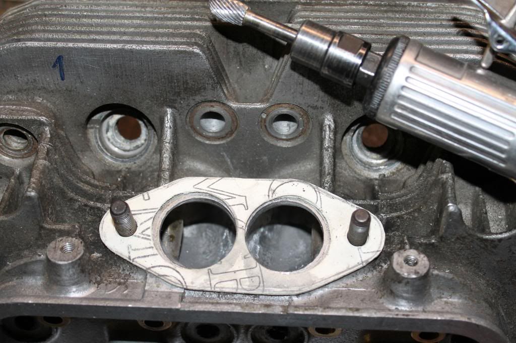

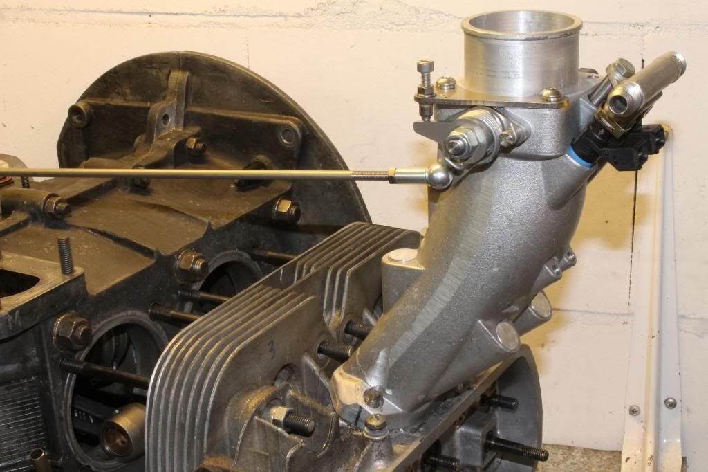

Heute mal die Kopf Einlassseite and die neue Speedshop Ansaugbrücke angepasst. Original ist 30mm und die Speedshop Dinger sind mit 33mm gegossen, und gerade an der richtige Stellen erweitert :)
Also Dichtungen an der Ansaugrohre passend gemacht und am Kopf sjablon gemacht:
Ich denke das soll ein par cu.ft/min zusatzliches geben :mrgreen:

Du hast die Drosselklappen aus England schon in NL?
Was haben die kostet?
Bilder,,!!!!!!!!!!!

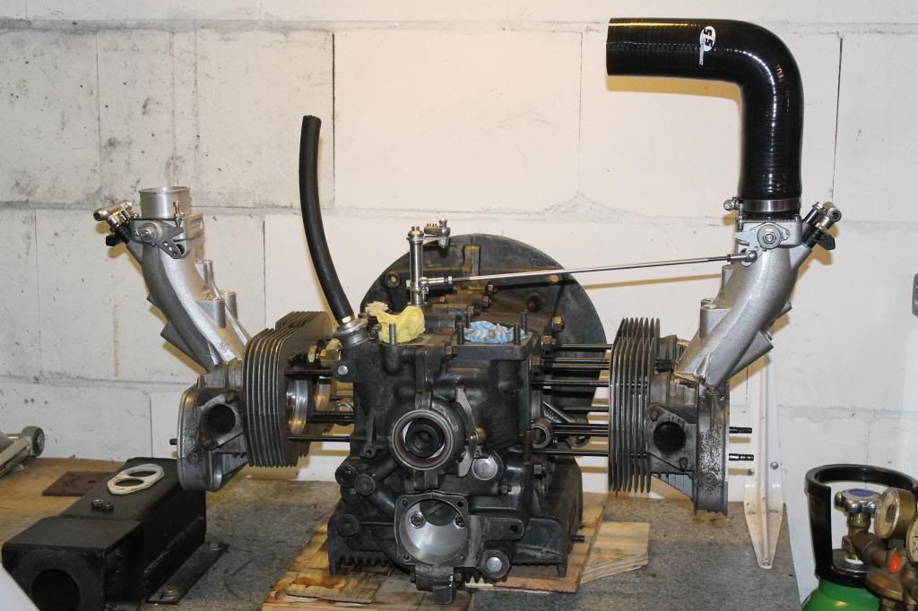

Mensch Lars, musste ich wegen dir die ganze Kramm aufbauen...
Na ja, mit Liebe gemacht wegen dein Geburtstag heute :romance-admire:
:lol:
Für Preise für die Einzehlteile musstest du wirklich Paul ein Mail schicken, denn ich hatte zuerst eigentlich die alte Version mit 42mm Drosselklappen bestellt, aber der konnte er dann nicht mehr liefern... zweitens habe ich Düsen und Gasgestange auch noch mitbestellt, also kein Ahnung was jetzt alles einzehln kostet. (diesen sind die 52mm Versionen :romance-admire: )
Aussenseite ist superschön glatt, aber innen ist ziemlich rau. Nichts was die Schleifrollen nicht wegbekommen aber :mrgreen:
Wann kein Kolben oder Pleuel brechen scheint 200 Ps ziemlich einfach zu knacken mit diesen... :twisted:

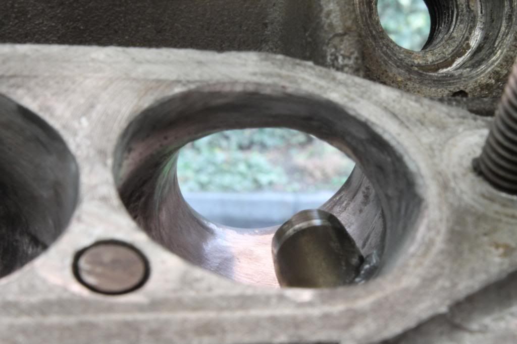

Die Köpfe waren aber auch noch nicht komplettiert und wegen die neue Einlasskrümmer habe ich wieder etwas weiter an der Kanale gearbeitet mit meiner beschränkte Mittel. Je länger ich die Kanale, Ventile, Sitze, usw ansehe, je mehr ich sehe dass besse rgemacht hätte sein könne, aber jetzt bin ich eigentlich wohl fertig damit.
Hier noch die Ventile wobei ich die Einlasse sauber schleifen musste, aber bei der Auslasse reichte nur putzen mit Waschbenzin :confusion-scratchheadyellow:
Einer der Auslassventile habe ich so gelassen um es genauer zu zeigen:
Also billig SS auslassventile die halten... oder ist es vielleicht das Tunen gewesen? :confusion-scratchheadyellow: :character-oldtimer: 8-)
