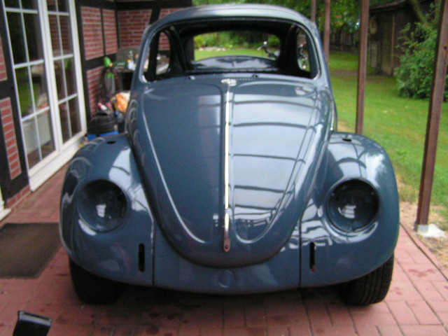

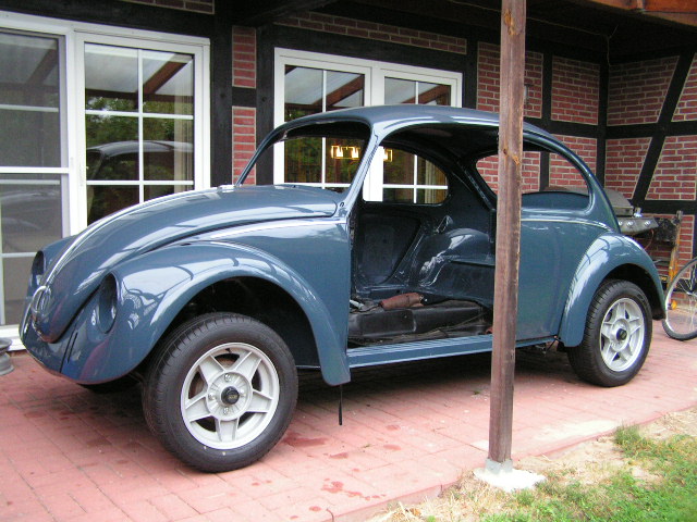

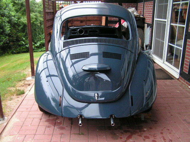

Heute kamen die letzten Blechteile vom Lackierer . Türen muß ich noch aufrüsten , Kotis sind schon dran .
Morgen früh geht es nach Hamburg zum Himmelservice , den Himmel abholen .

Sieht ja sehr schön aus bis jetzt, die Farbe rockt auch. Wird ja langsam. Ich hatte auch ein Problem mit der Bremse beim Entlüften. Und zwar war bei mir der Hauptbremszylinder kaputt. Den hatte ich damals neu gekauft, aber durch die lange Zeit ohne Bremsflüssigkeit war er innen verrostet und konnte keinen Druck mehr aufbauen.
