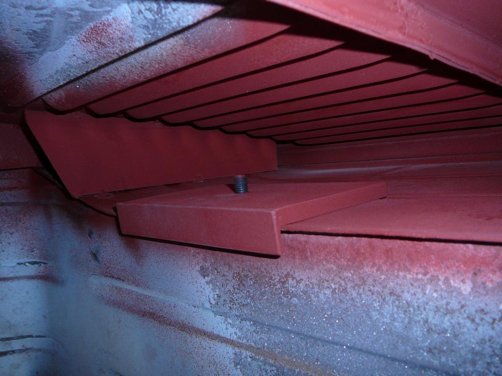

Hallo Conny,
wie wird eigentlich Dein Lackaufbau?
Ist die rote Farbe 1K Grundierung?
Re: VW KÄFER 1302 OSR
Verfasst: Di 25. Feb 2020, 08:19
von yoko
x
Verfasst: Di 25. Feb 2020, 14:28
von zwergnase
Aha, das System mit 2K auf 1K war mir noch nicht bekannt, daher dachte ich,
der 1K wäre evtl. nur Rostschutz und der Lackierer muß den dann wieder komplett runter schleifen,
bevor in 2K grundiert wird.
Ich kenn das nur vom 2K EP, der verträgt sich ja nicht mit 1K.
Verfasst: Di 25. Feb 2020, 15:29
von yoko
x
Verfasst: Di 25. Feb 2020, 19:05
Rapidprimer, ist das nicht das Zeug was sehr dünnflüssig ist und extrem nach Verdünnung riecht. Also Verabeitung nur in sehr gut belüfteten Räumen? Ich hatte mal so etwas. Es wurde nur dünn aufgetragen und füllte aber gut Ritzen und Spalten, gerade bei aufgesetzten Blechen.
Verfasst: Di 25. Feb 2020, 20:21
von yoko
x
Verfasst: Mi 26. Feb 2020, 05:38
von zwergnase
Wird deiner Beschreibung nach was ähnliches sein, wie der Schweißprimer von Spies Hecker.
Hab ich bei der Busresto auch benützt, ziemlich teuer das Zeug aber war echt zurfrieden damit.
Da aber der Lackaufbau mit 2K EP gemacht wurde, hab ich den quasi nur in den Hohlräumen
benutzt und die Karosse aussen und innen blank geschliffen und mit 2K EP Grundierfüller gespritzt.
Der Schweißprimer (Inox-Spray) den ich jetzt bei der Käferresto benutze ist laut Datenblatt auch für
Überlackierung mit 2K Produkten geeignet, aber ich denke, wohl auch nicht mit dem Epoxyzeug.

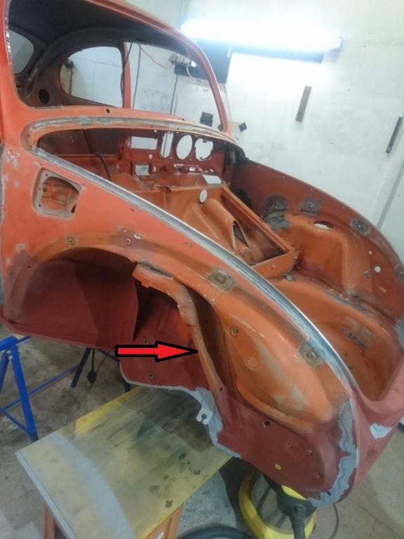

Hallo Conny,
mal schnell eine Frage zwischen durch... ;)
Diese Strebe an der Aufnahme am Federbein, ist das Original? Ich kenne diese am 1302 nicht.
