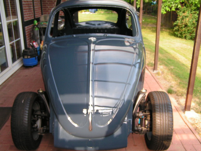

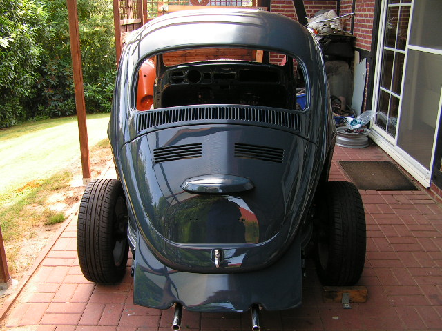

Hallo ,
Hauben sind drauf . Heute bei über 40°C auf der überdachten Terrasse die Motorhaube angeschraubt und endlos lange ausgerichtet , weil ich die Einstellmimik logisch falsch angegangen bin . Hat gedauert , bis ich das gemerkt hatte . :angry-cussingblack: War wohl zu heiß ...
Sven
Re: 1300´er Restauration
Verfasst: Fr 3. Jul 2015, 17:44
von epplema
hast eine echt tolle Farbe rausgesucht, gefällt mir auch sehr gut 8-)
Verfasst: Fr 3. Jul 2015, 18:50
von kudder
RAL 5008 graublau , 2K-Lack
Verfasst: Fr 3. Jul 2015, 18:52
von ELO
Gefällt mir sehr gut :up:
