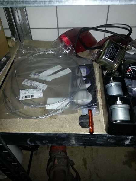

Ein gutes stück kleiner geworden ;) und geht morgen zum hart verlöten
2013-12-05 18.41.55.jpg (148.49 KiB) 8357 mal betrachtet
genug gaszüge liegen auch da rum
