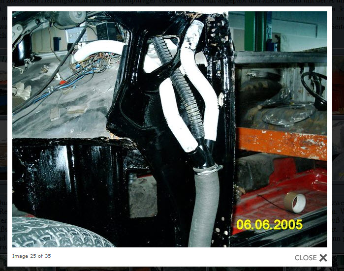

hat mal jemand Fotos von dem ganzen Lüftungsschlauchgedöhns unter dem Kofferraumdeckel , von den Schwellern unten kommende Schläuche und Verteilung zu den Düsen , sowie Anschlüsse am Luftkasten unter der Haube ?
Verzweifelten Dank
Sven
PS.: da denkt man , man hätte ales wesentliche fotografiert , aber die einfachsten Sachen läßt man weg . " Das ist doch klar , wie das gehört" ! Denkste , nach zwei Jahren nicht mehr

von Nikon-User
Hilft das....gerade gefunden...
- Luft-Kaefer.jpg (112.71 KiB) 7439 mal betrachtet

von kudder
Doch , ja . Ein Teil vom Ganzen . Danke !

von Nikon-User
Was brauchst du denn ? Bin heute dran... die Leitung der Hupe zu prüfen und hänge dann eh mit dem Kopf im Kofferraum...welche "Ecken" brauchst du genau ?
Re: 1300´er Restauration
Verfasst: Mi 1. Jul 2015, 12:08
von kudder
Am besten alles , was von den Warmluftkanälen hoch kommt und dessen Verteilung . Steh da gerade auf dem Schlauch
. Muß da auch die Schlaugrößen sehen können .
Danke
