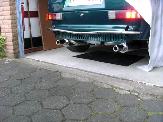

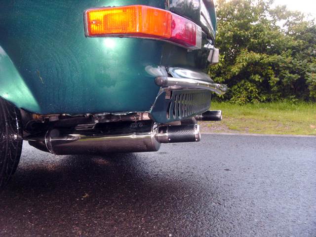

Wie ich schon früher sagte, wird das Austesten 2014 eher nichts. Man kann nicht nur an Autos schrauben, andere Dinge haben auch einmal Priorität. Aber was heißt schrauben? Damit meine ich die Totalzerlegung für den NW-test, der immer vom vorgenannten Gründen und dem teilweisen schönen Wetter überlagert wird. Fahren will man ja auch.
TÜV war auch angesagt und da muss ich sagen hat er die AU diesmal im ersten Anlauf tapfer gepackt; denn Bruchteile von Sekunden nach Abschluss machte er den ersten Patscher, der die Messung versaut hätte. Wäre kein Problem an sich, nur eben lästig.
Und einfacher war es eben mal so 'zwischendurch' - ohne die Garage mit Motorenteilen und dem Käfer zu blockieren- mal eine Yamahaanlage (KAT enfernt) an dem 412 anzutackern. Zeitmäßig gleich einer Komplettzerlegung, nur eben ohne Teiledschungel in der Garage und auch mal 'liegenlassen' können; war auch ein länger angedachtes Projekt
So schlägt man sich schraubend, schweißend durch ;)
