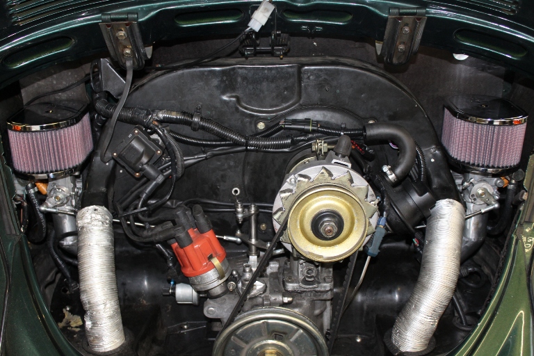

Wie so oft kam es doch ganz anders als geplant:
ralf itb.jpg (277.25 KiB) 7047 mal betrachtet
Nachdem mit den zwei Klappen der untere Teillastbereich nicht abzustimmen war, hab ich "auf die Schnelle"
36er Mopedklappen adaptiert. :mrgreen:
Ein allseits Bekannter 1600i Profi (ja, der mit dem roten Auto) ist aber der Meinung, dass er das mit
vollsequenzieller Steuerung und LMM besser hinbringt. :o
Und hat wahrscheinlich (wie immer) recht. :oops:
Bin auf erste Ergebnisse sehr gespannt.
Aber das Cabrio läuft schon halbwegs und hat auch schon die erste Oldtimerrundfahrt erfolgreich absolviert.
Die finale Abstimmung und Leistungsmessung steht noch aus.
Es bleibt spannend.

Hallo Uwe
leider ist eingetreten, was ich befürchtet hatte. Es wäre auch zu schön gewesen ,wenn alles so einfach wäre.
Mit den Jenvey Klappen(idf) und handelsüblichen Saugrohren wäre die Problematik nicht aufgetreten
Darkmo hat geschrieben:Hattest Du die Nockenwelle?
Ro 667.7 292 107 73/39/39/73 N 8.50 H 1.7 206,75 für hydr. (Serien-)Stößel 1069
Bin gespannt. Das einzige , was mit bei einem Sauger nicht gefällt ist , das die Dk an 2 Zylindern hängt, die in unterschiedlichen Abständen zünden. ggf. zieht der eine Zylinder dem Anderen die Luft weg und eine sequentielle Abstimmung wird notwendig.

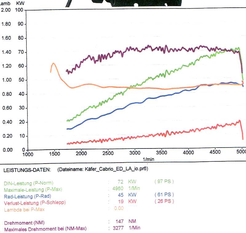

Das Ergebnis ist mehr als ordentlich, meint der Kunde: :music-rockout:
acd 97 001.jpg (56.45 KiB) 6935 mal betrachtet
Das Drehmoment steht von 2-5000/min bei ca.140Nm
Und die Höchstleistung ist um unglaubliche 14 PS gestiegen.
Mit ein wenig mehr Drehzahl wärs bestimmt dreistellig, aber das brauchts mit dem langen Getriebe ohnehin nicht. :angry-nono:
Gar nicht schlecht für einen Hydrostösselmotor mit Serienventilen. :romance-admire:

Das ist wirklich gut :up:
"Auf die Schnelle" waren aber bestimmt auch ein paar Stündchen weg, oder? 8-)
Frage: Lernt die UMC nicht nach dem Lambdasignal? Ich kenne mich damit nicht aus.
Re: 1776i mit UMC1
Verfasst: Mi 22. Jun 2016, 06:46
von Uwe
Man hätte auch die "Auto-tune" Funktion im Tuner-Studio,
aber es geht eben nix über die Abstimmung auf der Rolle, wo man jeden der 256 Punkte exakt anfahren kann.
Und "mal schnell" waren 6-7 Stunden. :confusion-waiting:
Dafür kosten die Klappen mit Fuel-rails und Düsen keine 100€ in der Bucht. :music-rockout:
