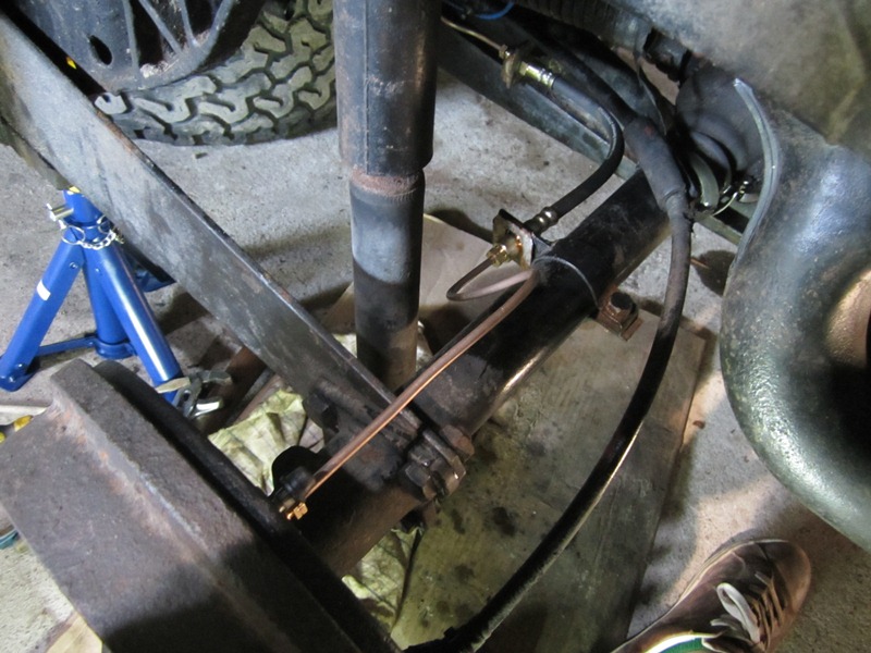

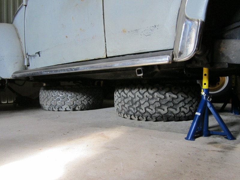

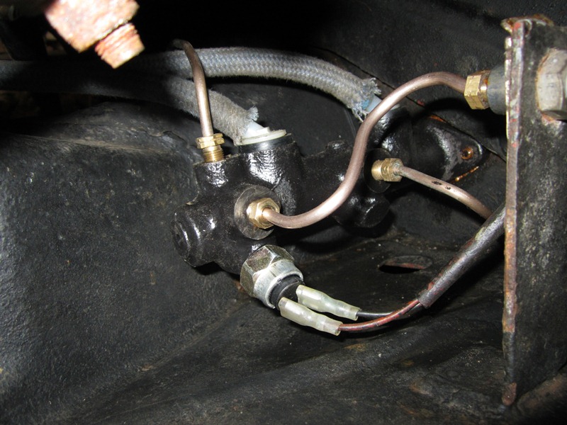

so, bin heut endlich dazu gekommen, die neuen bremsteile einzubaun.
auto aufgebockt und gesichert.
IMG_3210 - Kopie.JPG (108.75 KiB) 7714 mal betrachtet

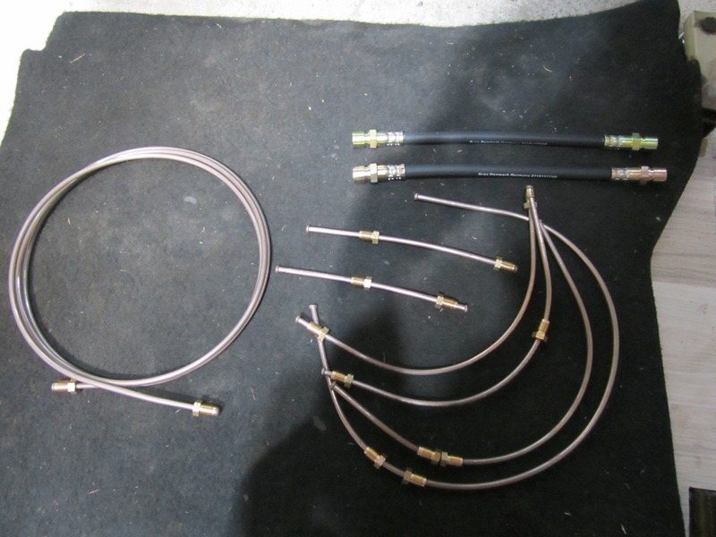

neue kunifer leitungen und schläuche
IMG_3211 - Kopie.JPG (124.08 KiB) 7714 mal betrachtet
getauscht und neu verlegt

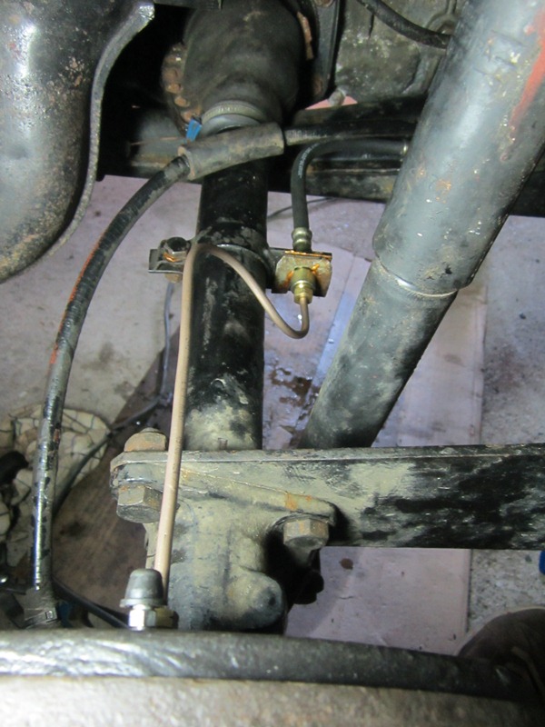

IMG_3215 - Kopie.JPG (146.61 KiB) 7714 mal betrachtet

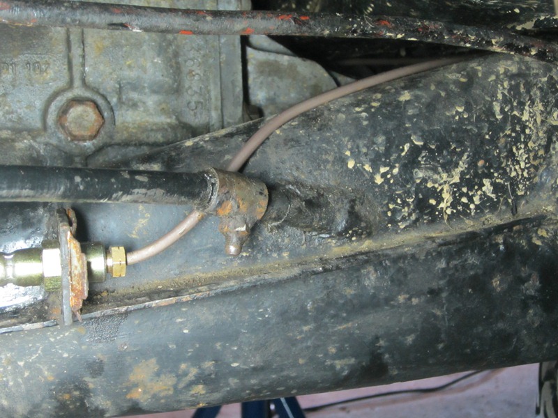

IMG_3216 - Kopie.JPG (153.96 KiB) 7714 mal betrachtet
die leitung über dem getriebe war ein krampf bzw die befestigung.
und kürzer als die originale war sie auch, aber passt trotzdem.
IMG_3220 - Kopie.JPG (163.99 KiB) 7714 mal betrachtet

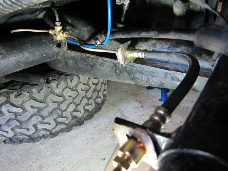

IMG_3225 - Kopie.JPG (138 KiB) 7714 mal betrachtet
vorne das kurze stück war auch nicht so einfach zu biegen, aber wollte dann doch passen
IMG_3230 - Kopie.JPG (151.6 KiB) 7714 mal betrachtet
so, jetzt sind alle bremsteile neu, wenns nach dem entlüften noch immer ned klappt, versenk ich die karre in der donau!

liegt die Leitung über dem Getriebe halbwegs frei? Wenn sie auf dem Rahmen aufliegt und nur an den Anschlussstellen befestigt ist, solltest du dir Gedanken für einen Scheuerschutz o.ä. machen. Es wäre ärgerlich, wenn sich die Leitung mit der Zeit durchscheuert.
Viel Erfolg beim Entlüften! Und bevor du den Wagen versenkst hol ich ihn ab. ;)
Tobi
Re: Bremse Entlüften, kein fester Druckpunkt
Verfasst: Sa 18. Mai 2013, 15:02
von Stevo_L
die leitung wurde einmal mit so einer metalllasche geklemmt, die bewegt sich nicht mehr.
danke ;)
