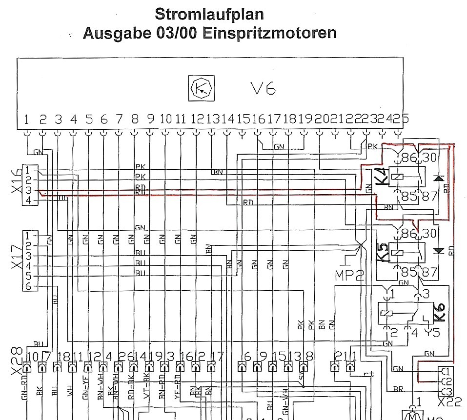

@ Uwe, sowas muss es sein, irgendwoher muss das Relais 12V bekommen haben, obwohl es nicht von dem Zündschloss kam. Was ich schon bemerkt habe ist, dass das Zündschloss auf Masse geht, wenn die Zündung aus ist, kann dann sein, das da "Rückwärts" durch das Relais ein Strom fließt und das dann wieder schaltet.
Gruß Peter
Re: 1700i Stroker mit Megasquirt
Verfasst: Do 11. Apr 2013, 10:35
von Uwe
Schau dir die Dioden bei K4 und K5 an.
BOOM hatte das so (unelegant) gelöst.
Nicht schön, hat sich aber tausendfach bewährt.
Verfasst: Do 11. Apr 2013, 17:25
von honz
Hi Uwe,
sorry, aber ich blick bei dem Plan nicht so ganz durch, weiß ja nicht einmal wo plus und Minus sind, außer dem einen Massepunkt MP2.
Habe es mal in den MS1 Stromlaufplan (mit Lila) eingezeichnet, wie ich denke das es sein müsste, kannst du da vielleicht nochmal draufschauen und sagen ob das stimmt.
Gruß Peter

habe es jetzt so gelöst. Die Erregerleitung der Lichtmaschine, (das Kabel zur Kontrollleuchte) hat bei ausgeschalteter Zündung noch 3V produziert, die gereicht haben, dass das Relais an bleibt. Habe da jetzt eine Diode verbaut und der Motor geht an und aus wie er soll.
