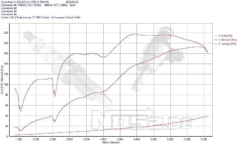

Bei deinem Konzept würde ich von IDA abraten . Da müßte man noch mehr an Köpfen und Nockenwelle machen. Ich habe mal einen schönen Strassenmotor gebaut - 88 Bohrung und 78 Hub . Mit 42 - 35 Ventilen und Pauter Nockenwelle , 1,4 Kipphebel . MIT Gebläse und MIT 98 Oktan Sprit. Verdichtung war 10:1 . Da machen IDA Sinn - 172 ps und 198 NM

von triker66
Udo hat geschrieben:
Das ist ein sehr schöner Hammer!
