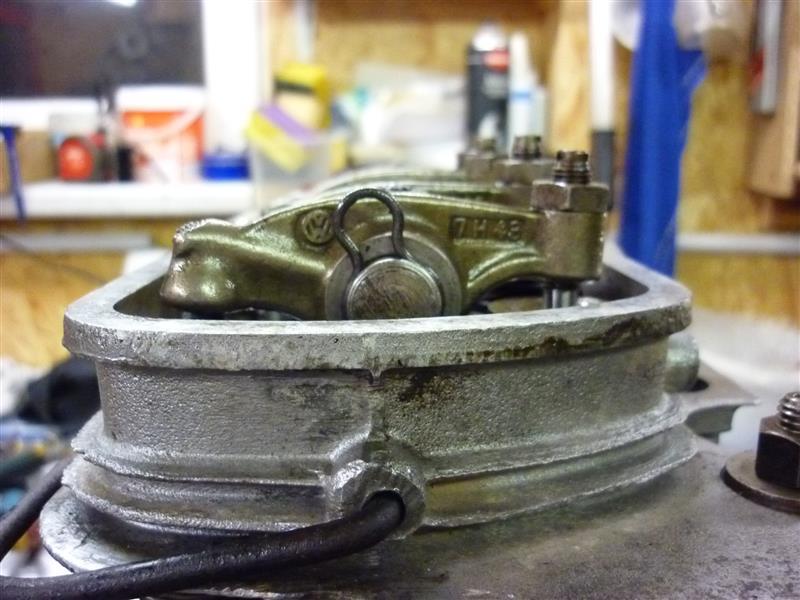

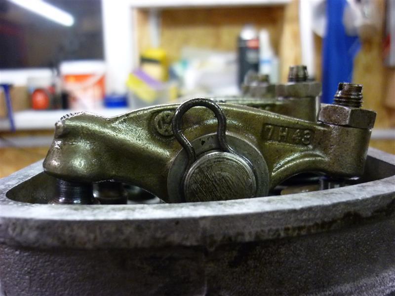

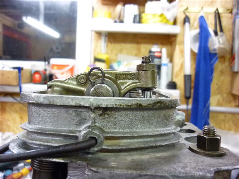

ich habe mal gemessen, die Einstellschraube ist Senkrecht zum Ventil bei etwa 1/3 Ventilhub
0% Hub
50% Hub
100% Hub

nach halben Ventilhub soll (muss) die Einstellschraube parallel zum Ventilschaft stehen. Hat u.a. auch was mit gleichmässigen Ventilführungsverschleiß zu tun.

Ja, das ist der Grund, warum ich die Stößelstangen nochmals kürzen muss :(

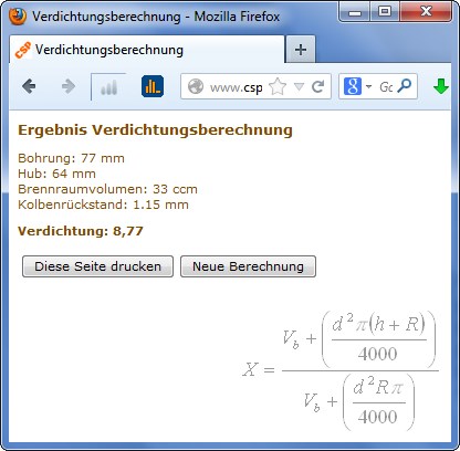

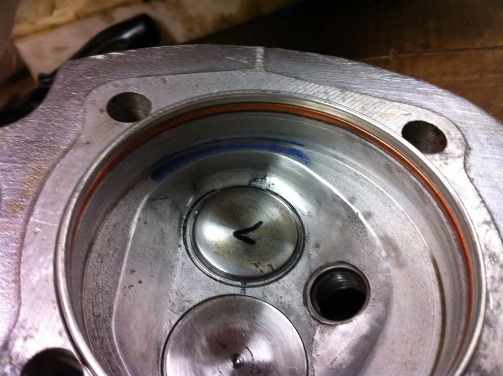

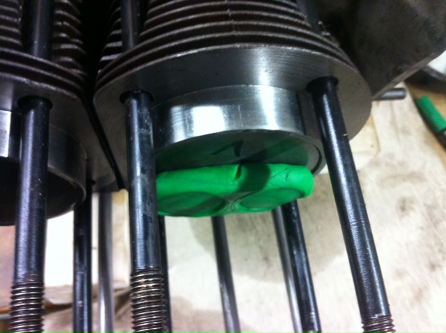

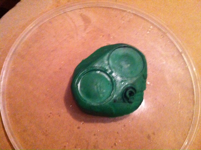

Zunächst hab ich nochmals einen Kopf wieder runter genommen um den Abstand zwischen Ventil und Kolben zu ermitteln..
Mit der Knete hab ich dann auch das Brennraumvolumen ermittelt: ~33/34ccm
Mit gemessenen 1.15mm Kolbenrückstand bin ich dann bei 8.7(33ccm)/8.5(34ccm):1 Verdichtung

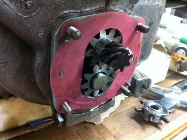

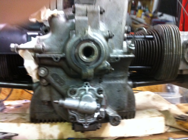

Zudem habe ich die Ölpumpe noch mal getauscht, jetzt ist die 24mm Porsche mit Drehzahlmesseranschluss drin. Habe mittlerweile auch einen passenden Drehzahlmesser, so dass sich der ganze Aufwand auch lohnt ;)

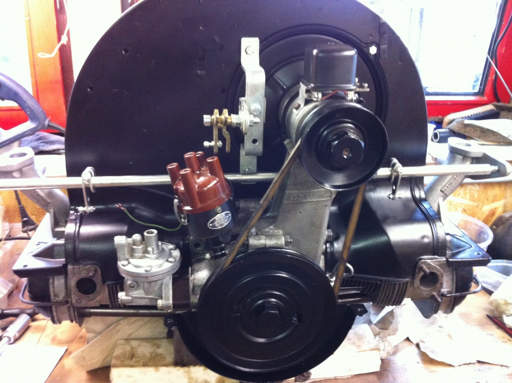

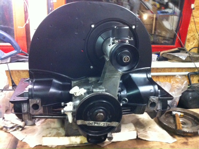

bisschen was geschafft:
- Schwungrad wieder dran, Dank an Ludwig für die Scheiben :up: :obscene-drinkingcheers:
- Verblechung weiter lackiert und verbaut
- Lima wieder zusammengebaut
- Lüfterrand gegen ein jüngeres mit mehr Lamellen getauscht
- Benzinpumpe aufbereitet
- Verteilerantrieb gesetzt
und endlich mal die Ansaugrohre aufgesetzt :)

Christian,
der Porscheschrott sieht aus wie 3-teiliges Gehäuse, bei den Ölpumpen sind doch die Stehbolzen nicht symmetrisch angeordnet. Das ist doch beim 30PS anders, da sind die doch symmetrisch angeordnet...
Oder wie oder was?
Oder hab ich nen Knick inner Optik und das isn zweiteiliges Gehäuse?
Küßchen Jan
Re: die schnelle Pumpe .. Zweivergaseranlage auf 122 er Moto
Verfasst: So 2. Jun 2013, 01:11
von schickard
die Ölpumpe passte "einfach so" ins Gehäuse, macht auch nicht den Eindruck, das etwas versetzt ist.

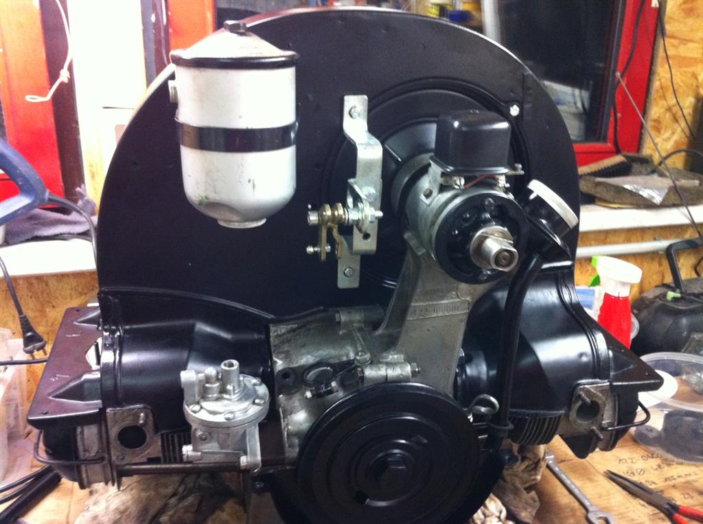

Ich hatte zwischendurch übrigens das Gefühl, das der Motor wenig Kompression hat.. Dies hat sich heute bestätigt, er hat zwischen Zylinder und Kopf abgeblasen. Grund war, das ich keinen Kupferdichtring verwendet hab, da dieser nur lose auf dem Zylinder gehangen hätte, weil tiefer gestochen, nun wie auch immer, war ein Fehler.
Nun habe ich 2 Ringe verwendet, es fühlte sich während der Montage ok an und auch die Kompression ist jetzt tiptop
Zur Freude und Anpassung des Kastens hab ich dann mal den KNECHT Filter angehängt :)
Hoffentlich kommt bald das Kupferrohr und Material, dann geht es mit der Bennzinleitung und Ölleitungen weiter.. :confusion-waiting:

Also hier auf dem Bild sieht das wirklich knapp aus zwischen Kühlrippen Zylinderkopf und Zylinder...ich vermute dort den Druckverlust...
