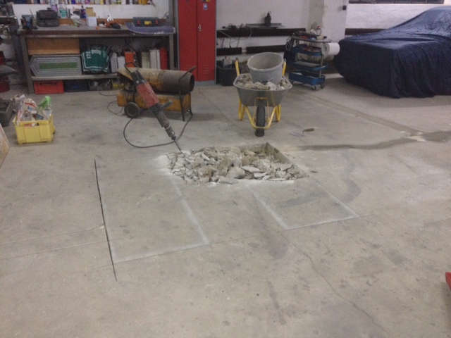

desertergt hat geschrieben:und da soll das Ding eingebaut werden
mal sehen wann ich die Zeit finde die Löcher in den boden zu stemmen...
so, Baustelle geht weiter...

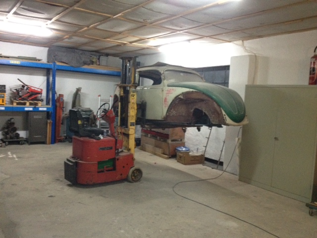

diese Hebebühne ist sogar fahrbar
- Foto(15).JPG (111.99 KiB) 12616 mal betrachtet

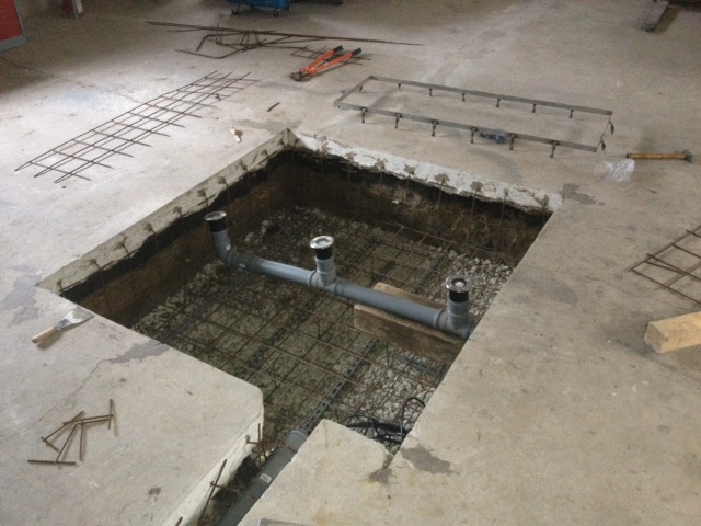

es geht weiter nach dem ich 4,5 tonnen Schutt und Lehmboden geschüppt habe...
- Foto(17).JPG (127.63 KiB) 12514 mal betrachtet
Re: Welche Hebebühne?
ah gleich mit rohren in das erdreich das du nen ölwechsel machen kannst
ne im ernst: sieht echt gut aus

Gehen die Absaugrohre direkt zum V1 Heizungsbrenner oder schaltest du ne Filteranlage vor?
- desertergt
- Beiträge: 304
- Registriert: Di 12. Okt 2010, 20:07
- Käfer: Deserter GT Bj 71
- Transporter: T1 Kasten Bj. 58
- Fahrzeug: T3 Pritsche
- Fahrzeug: Suzuki Jimny
- Fahrzeug: Yamaha R1
- Fahrzeug: Skyteam Gorilla 125
da wollte ich eigentlich das Urinal anschließen
- ELO
- Beiträge: 2054
- Fahrzeug: Suzuki Bandit 600
- Wohnort: 71364
Ich dachte die Rohre sind für die Unterbodenwäsche ........

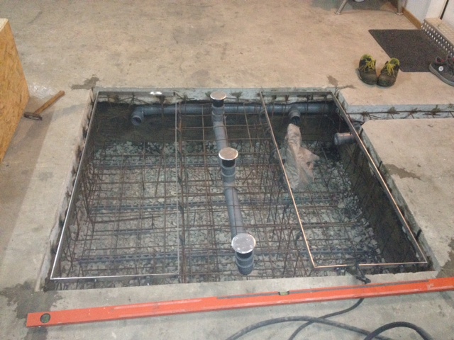

...der Baustahl ist dann schon mal drin...alles festgeschweißt; hält auch ohne Beton
