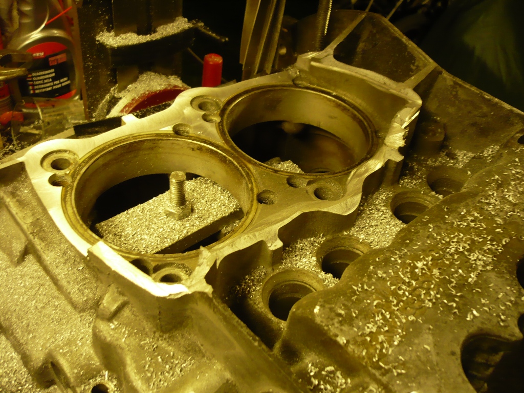

Fast drei Wochen hab ich nu warten müssen... nu läuft die Fräse wieder...
es geht weiter....

Ich glaub morgne hab ich n Tennisarm...^^
aber die erste Anprobe sagt mir: Da geht was...
Gehäuse 2.jpg (450.03 KiB) 7695 mal betrachtet

Beiträge: 16926
Re: die AirForce
jou....und zwar 2mm mehr Hub...:-)
lightning grey
Beiträge: 2191
Wohnort: Wasp Valley
Re: die AirForce
Beitrag von lightning grey »
Poloeins hat geschrieben:jou....und zwar 2mm mehr Hub...:-)
Verpetz mich nich ... ich hab da erstmal n Schraubenzieher untergestellt... ^^ Das wäre jetzt der Notbehelf für den Fall dass ich mich mit meiner Aluzylinderaktion danebenleg...
Jens hat mir freundlicher Weise n Satz alter Typ 4 Zylinder in die Handgedrückt damit ich mich mal vernünftig mit der Geometrie auseinandersetzen kann. Theoretisch isses so das die Typ 4 Zylinder passen könnten, wenn man sie oben am Bund ein Stück runterdreht. Das wären dann zwei Fliegen mit einer Klappe, weil die Gesamthöhe überm Block von 87mm gleich bleibt und die Zylinder in die WBX Köpfe passten. Danach würd ich mal schauen wie das mit dem Kolbenrückstand und dem Brennraumdesign harmoniert...

Ich wollts grad sagen… Ohne Kurbelwelle ist das mitm KR eh noch schwer zu sagen… :lol:
Aber 94mm? Tzzzz… :lol: 8-)

runde Kühlrippen und Einzelzylinder sind doof..
lightning grey
Beiträge: 2191
Re: die AirForce
G-MAN hat geschrieben:runde Kühlrippen und Einzelzylinder sind doof..
Da geb ich Dir vollkommen recht... aber irgendwo muss ich anfangen... Aufm Papier sieht das immer toll aus....

Das sieht doch scho mal sehr sehr gut aus......weitermachen!!!!
lightning grey
Beiträge: 2191
Re: die AirForce
Thorsten hat geschrieben:Das sieht doch scho mal sehr sehr gut aus......weitermachen!!!!
Hey Thorsten!
Du bist ja schon sowas wie n Vorreiter... ;) Und Du hattest recht: Wenn man die Stehbolzen ausm Gehäuse gefummelt hat läuft das auch recht flüssig... Die rechte hier abgelichtete Gehäusehälfte ist mittlerweile glatt und die freigelegte Oberfläche geschlichtet...
Ich muss zugeben das ich selbst erstaunt bin was man für Ergebnisse mit meiner Taschenfräse erzielen kann... Allerdings sieht die Werkstatt aus wie Sau :D
Mich interessiert ob einer der geneigten Mitleser ne Meinung zu den einzupressenden Gussbuchsen hat. Ich tendier zu einer Laufbuchse mit Wandstärke von 3mm die auf der Gehäuseseite um 0,5 - 0,75 mm abgedreht werden soll um hier ein Einrutschen in den Motorblock zu verhindern. Bei wassergekühlten Motoren findet man Angaben zu Passungen die irgendwo bei 5/100 liegen. Kommt man damit hin?
