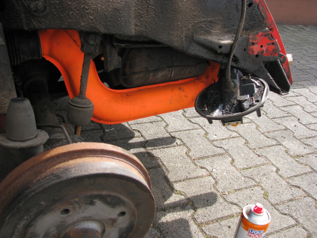

Re: Molotow Belton: Die besten Sprühdosen der Welt
Testserie läuft!
- WT in neonorange
- IMG_0105_1024x768.jpg (294.71 KiB) 9633 mal betrachtet
Habe die letzten vier Tage mit einem Kumpel einen Seat Cordoba komplett um/neu lackiert.
Mit MOLOTOW Lack. Plus Klarlack.
Ist sehr gut geworden. Bilder kommen heute Nachmittag, bzw Morgen.
Kann mir durch aus vorstellen damit auch meinen Käfer zu lackieren. Allerdings würde ich dann den Klarlack in einer
Spritzkabine auftragen und trocknen lassen.
