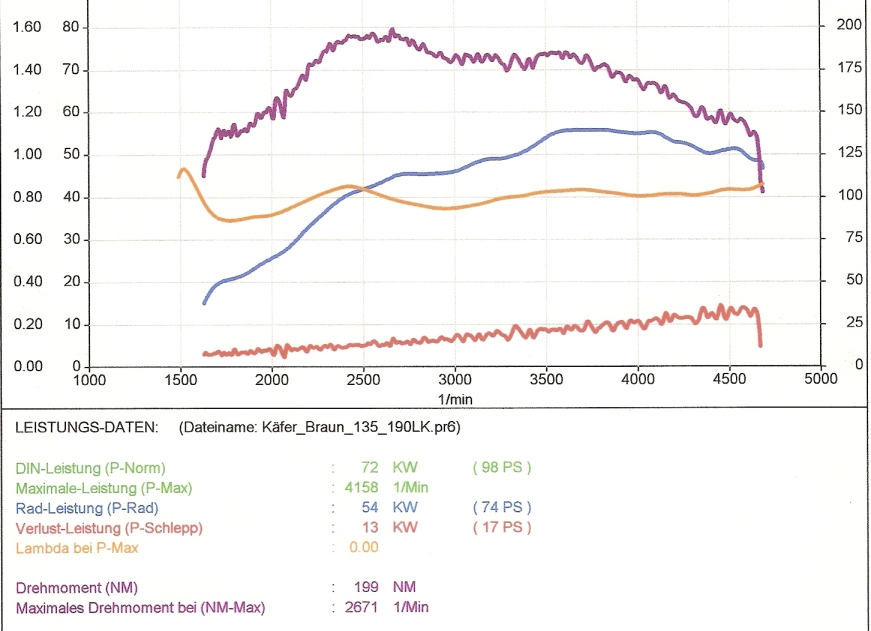

Leistungdiagramm Käfer Gold0001.jpg (185.38 KiB) 8915 mal betrachtet
Die Leistungcharakeristik entspricht einem TDI Motor
Und entsprechend niedrig fällt auch der Verbrauch aus.

Der ps leistung finde ich "OK" Der drehmoment "hoch" für der combo.
- Ist etwas geschehen mit der Messung ?
- Die Schleicher NW leistet normalerweise gar nicht so viel Drehmoment.
Oder übersehe ich etwas.
Nevertheless, wenn es so ist so ist es.
T

aber wenn ich die Lambdakurve(gerade) sehe solltest du dem "Abstimmer" ein grösseres Lob aussprechen.Unfassbar das mal Vergaser im Vollastbereich so gut auf einen Lambdawert "mappen" kann;-)
Ich würde dann gerne mal ne Testfahrt buchen in Wörth.
MfG Lars

Hallo Uwe,
lass den Motor so wie er ist.
Kleine Vergaser, gute Bedüsung und ein Dremomentverlauf, den ich so nicht erwartet hätte. :up:
Was interessieren die PS bei hoher Drehzahl, wenn man so ein Drehmoment hat.
Bohrung und Hub, NW und Verdichtung passen eben gut zu den kleinen Vergasern.
Klar kann man mehr Spitzenleistung mit größeren Vergasern, anderem Verteiler höherer Verdichtung usw bekommen, aber eine saubere Drehmomentkuve warscheinlich nicht.
:up:
Toller Motor,
Spass: " mit der bescheidenen PS-Liter-Leistung nicht zu verkaufen" ;) aber eben ehrlich ;)
Von mir :up:

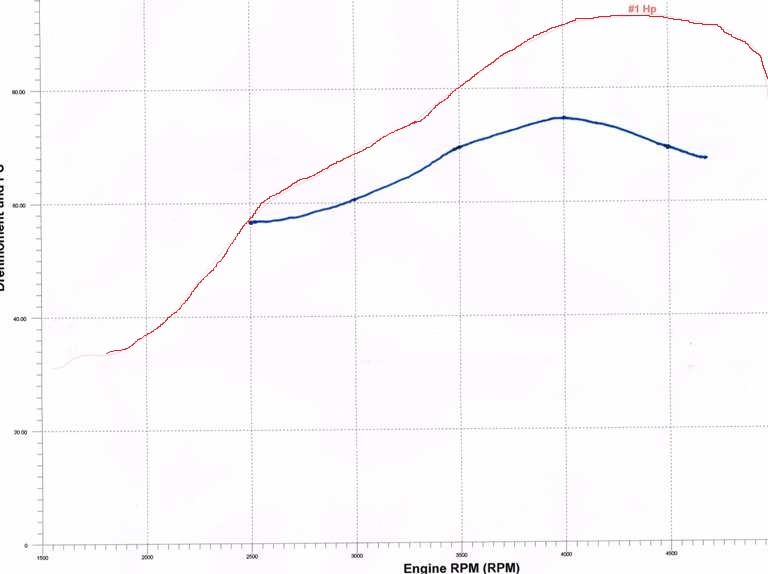

Nun läuft der Motor seit fast 4 Jahren.
Da wurde leider der Ölkühler undicht und da er eh raus musste, bekam er gleich 40IDF statt der 36er spendiert.
Sonst blieb alles unverändert.
Das Diagramm zeigt nur die Radleistung (Radnabenprüfstand) in rot
Bauernmotor reloaded 001.jpg (54.09 KiB) 7364 mal betrachtet
Die dicke blaue Linie entspricht der damaligen Radleistung.

Oh da hat sich aber was getan mittlerweile,,,,,,,
Was bedeutet das in Zahlen?
Mike
Re: Der Bauernmotor 1950cc
Verfasst: Do 16. Jun 2016, 09:29
von Uwe
Metal Mike hat geschrieben:Oh da hat sich aber was getan mittlerweile,,,,,,,
Mike
Die Zahlen sagen, dass die Radleistung bis zu 18PS mehr geworden ist.
Da aber auf verschiedenen Prüfständen im Abstand von 3 Jahren gemessen wurde, kann man es nicht 1:1 vergleichen.
