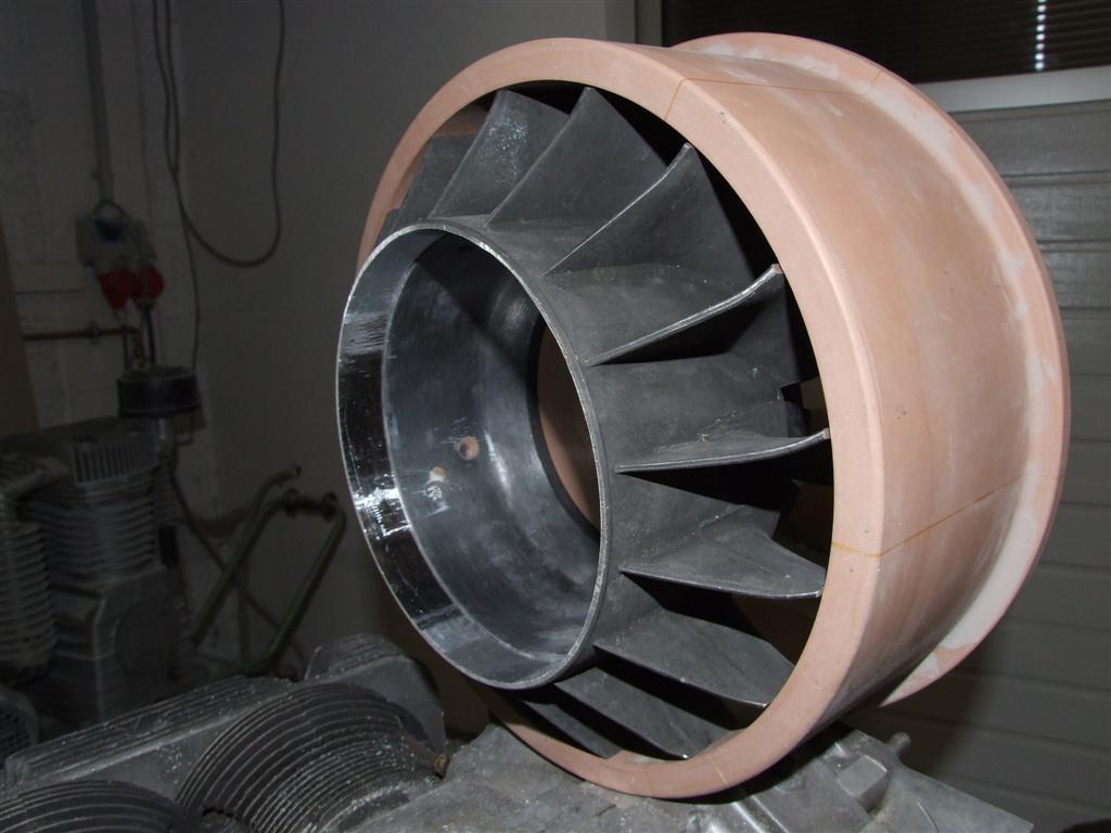

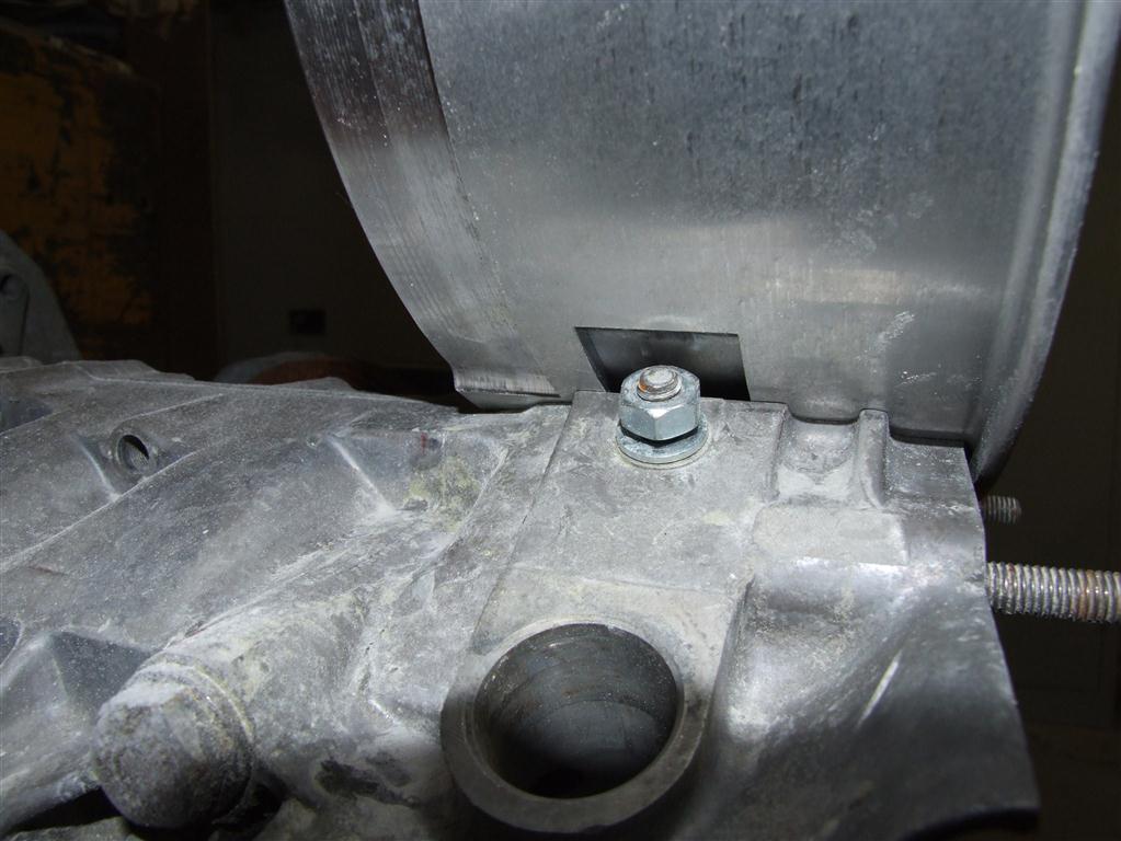

Zur Modellerstellung habe ich einen 993 Lüfterring zerlegt und in meine Konstruktion integriert (gebraucht habe ich 250,- gezahlt , neu kostet er um die 500,-)
Das restlich Design weicht aber stark von original ab so dass es auch kein Rechtlichen Probleme gibt.
Die P--- Konstruktion befestigt die Lima hinten .
Meine Konstruktion ersetzt das vordere Lagerschild der Lima .Somit wurde ein Bauteil eingespart Aber es idt eien sehhohe Präzision bei der Bearbeitung nötig , damit die Bauteil der Lima auch passen .
Verschieben oder unterlegen geht nicht .

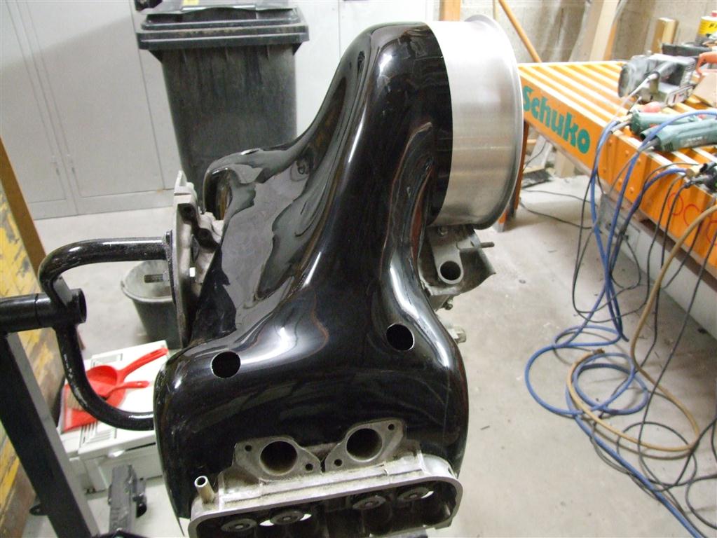

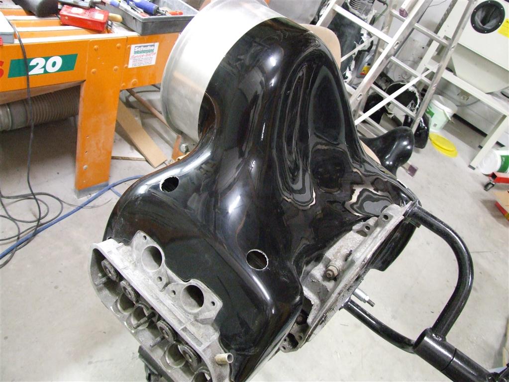

Zu Der Central angeordneten Haube
biete ich auch eine Gebläsehaube, die zu der üblichen 260er Ausfräßung passt.
Sie ist letzte Woche fertig geworden. Die passenden Spannbänder sind in der Fertigung.
Also ist eine Nachrüstung sehr gut möglich.

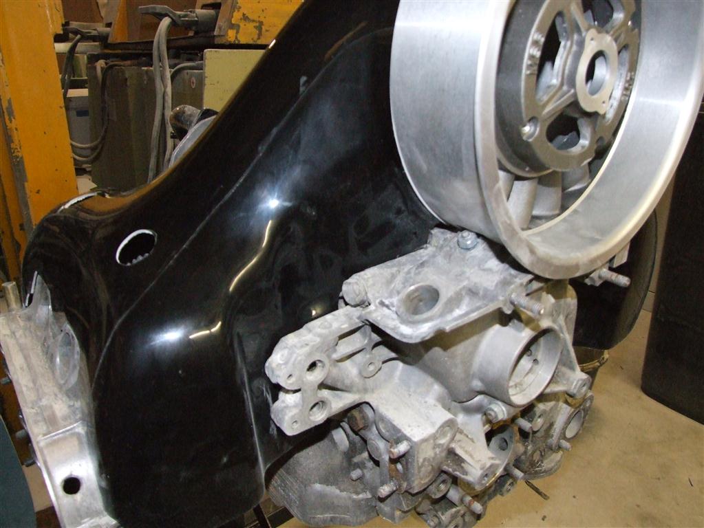

Hier ein paar Bilder ,noch ohne das Neue Spannband
DSCF9173 (Medium).JPG (130.13 KiB) 12423 mal betrachtet
DSCF9170 (Medium).JPG (114.88 KiB) 12423 mal betrachtet
Hier sieht man die originale Verteilerspannbrillenbefestigung , an der auch das Spannband angeschraubt wird , eine zusätzliche Befestigung wird.danke der Tasche, nicht benötigt
DSCF9167 (Medium).JPG (99.78 KiB) 12423 mal betrachtet

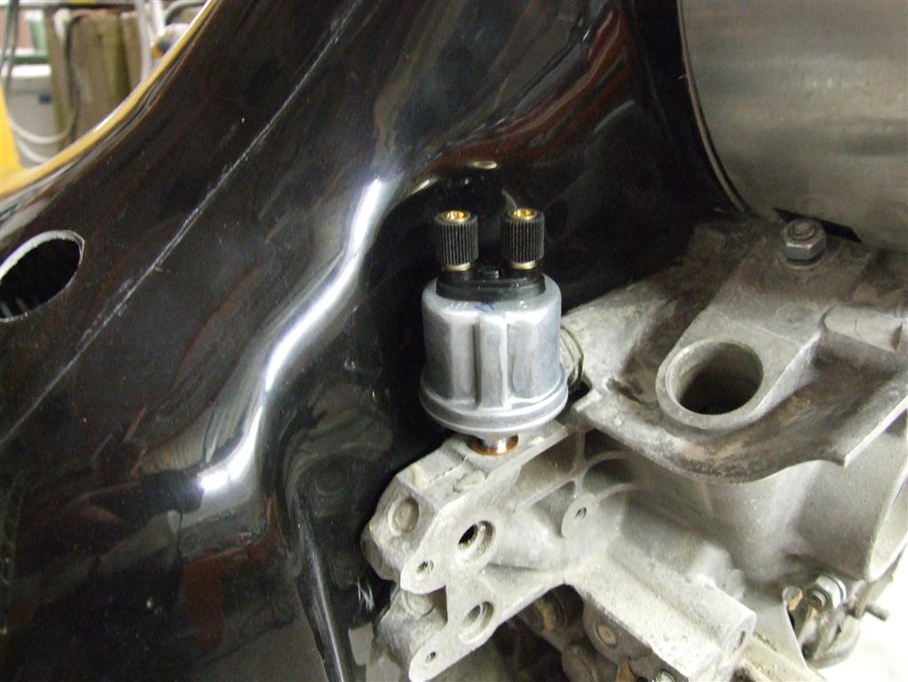

Auch der VDO Öldruck Geber hat hier Platz ( wie bei meiner 240erTyp4 Haube)
