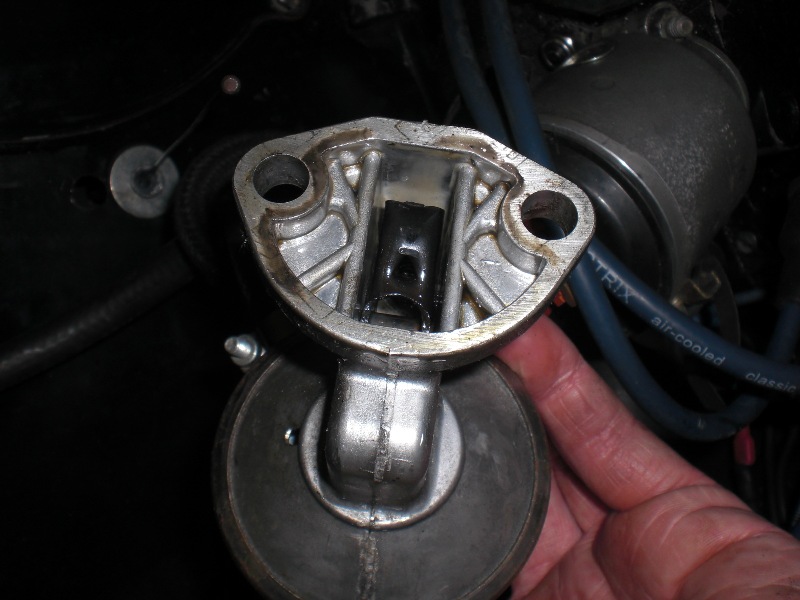

ich hatte ähnliche Probs mit´m Öldruck. Bei warmen Motor brach die Nummer zusammen. Ich hatte bis dato alles gecheckt:
Regelkolben, Ölpumpe, Ölfilter / Thermostat, Lager… etc. und nix is….
Und Heute beim Einbau meins Drehgasgesänge hab ich den Übeltäter entdeckt:
Die mechanische Benzinpumpe auf´m Block ist stößelseitig undicht und verdünnt prima mein Öl! Bei kalten Motor keine Probleme…aber sobald es warm wird bricht alles zusammen :/
Gruß Chris
