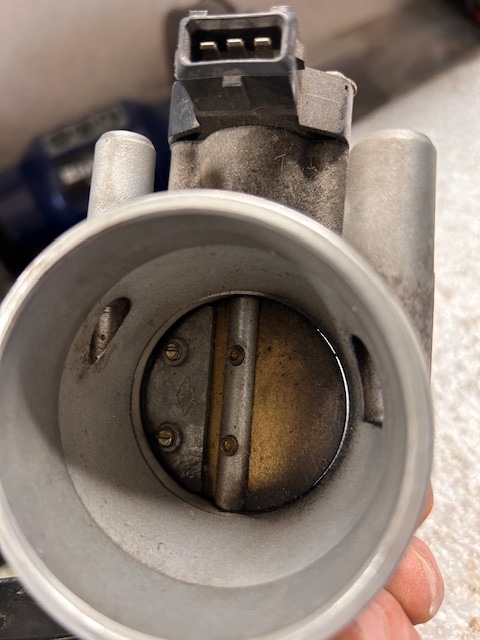

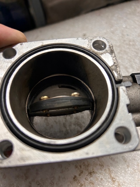

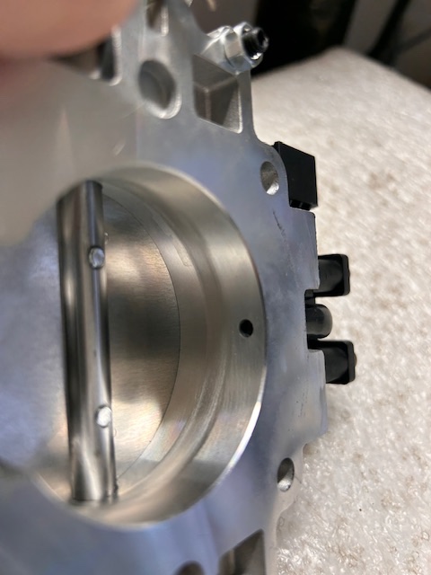

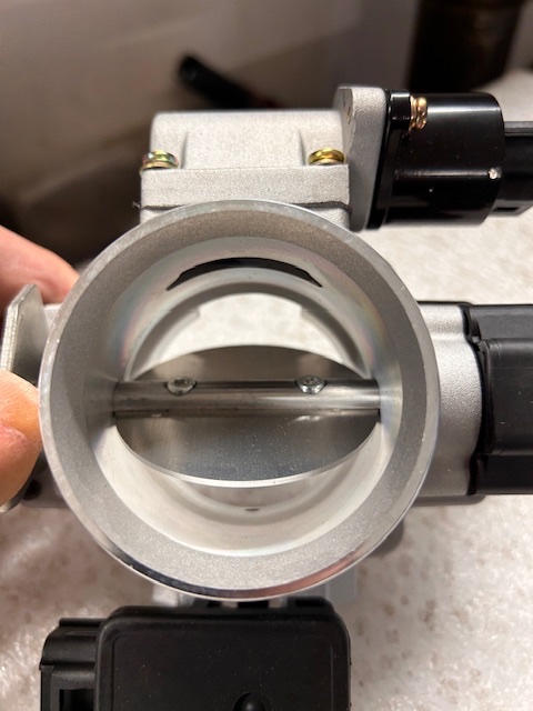

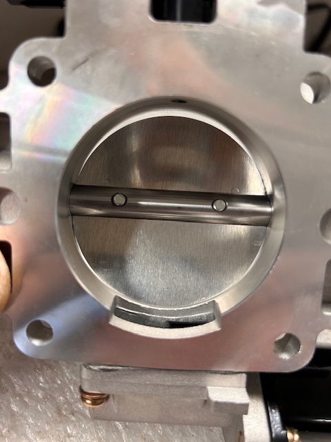

Klar, kann ich, aber nicht von der eingebauten DK. Die hatte auf beiden Seiten das schräg angegossen und bis 10% DK- Öffnung war da kaum Durchlass.
Die hier, haben das nur auf einer Seite. Die Fläche wo eine Öffnung entsteht wird dadurch nicht so schnell groß.

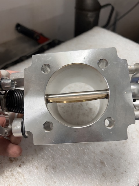

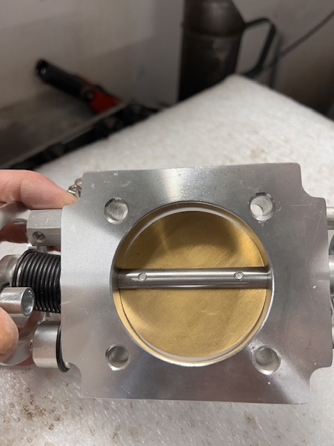

Die eine Klappe ist ein Zubehörteil von eBay und glatt durchgebohrt.

Vielen Dank für die Fotos! Gerade ist wieder einiges los, daher weiß ich noch nicht, wann ich dazu komme. Das ist aber auf jeden Fall ein Hinweis, dem ich nachgehen möchte – zumal die Drosselklappe relativ schnell freigelegt und überprüft ist. Sollte ich neue Erkenntnisse haben, werde ich natürlich berichten...
