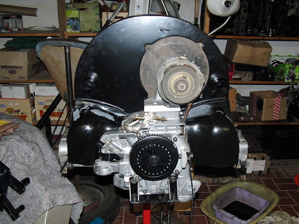

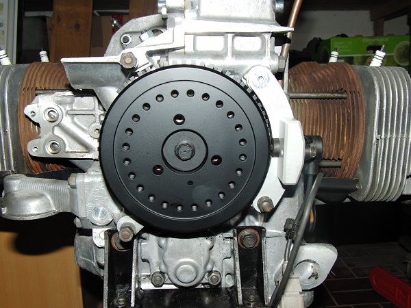

mal eben eine Frage zum Verständniss, bleiben die originalen 914 Luftleitbleche unter den Zylindern bei 911 Porschestylegebläsen drin? Das sieht ja überhaupt nicht sinnvoll aus!? und ganz ohne Luftführung sieht auch sehr sinnlos aus...?! Gibt es da nur die Tafel Rückseitenkühlung?

Ich habe die Typ3 Dinger beim meinem Porschegebläse im Typ1 Turbo drin und sind zwingend zu empfehlen

Die bleiben drin, hab ich bei meinem liegenden und stehenden Porschegebläse dran...

Sinn werden die aber nur machen wenn deine andere Verblechung dort anschließt ..
Aber weglassen würde ich die in keinem Fall..dienen ja für eine gleichmäßige Umströmung der Zylinder..
Beim Typ 1 verbaue ich deswegen auch immer die Typ3 Unterbleche..

naja, bei VW hat man sich damals viele Gedanken dazu gemacht und heute wird einfach die Anströmung kpl verändert... aber wenn´s bei euch so läuft kann ich das ja beruhigt erstmal so lassen
