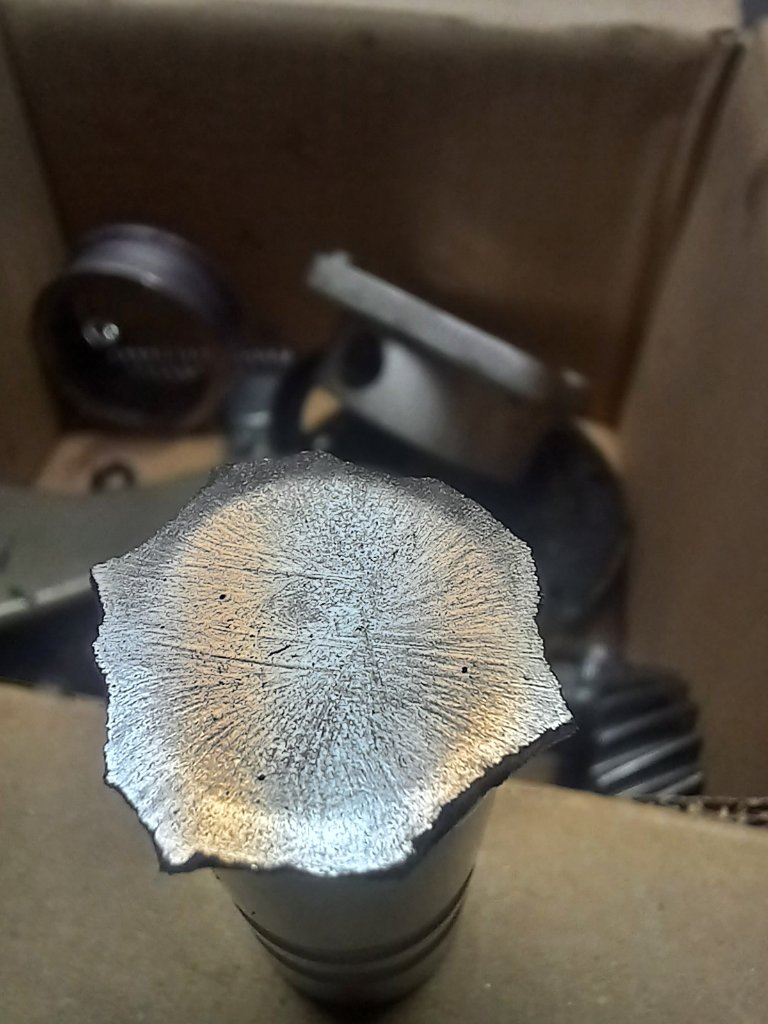

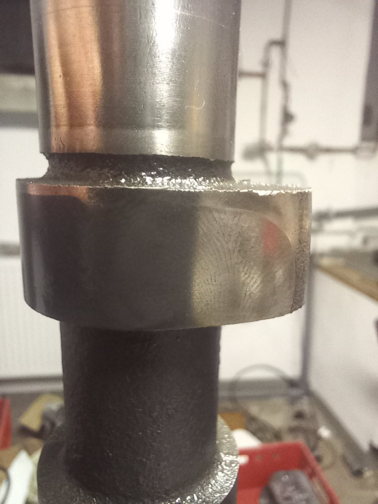

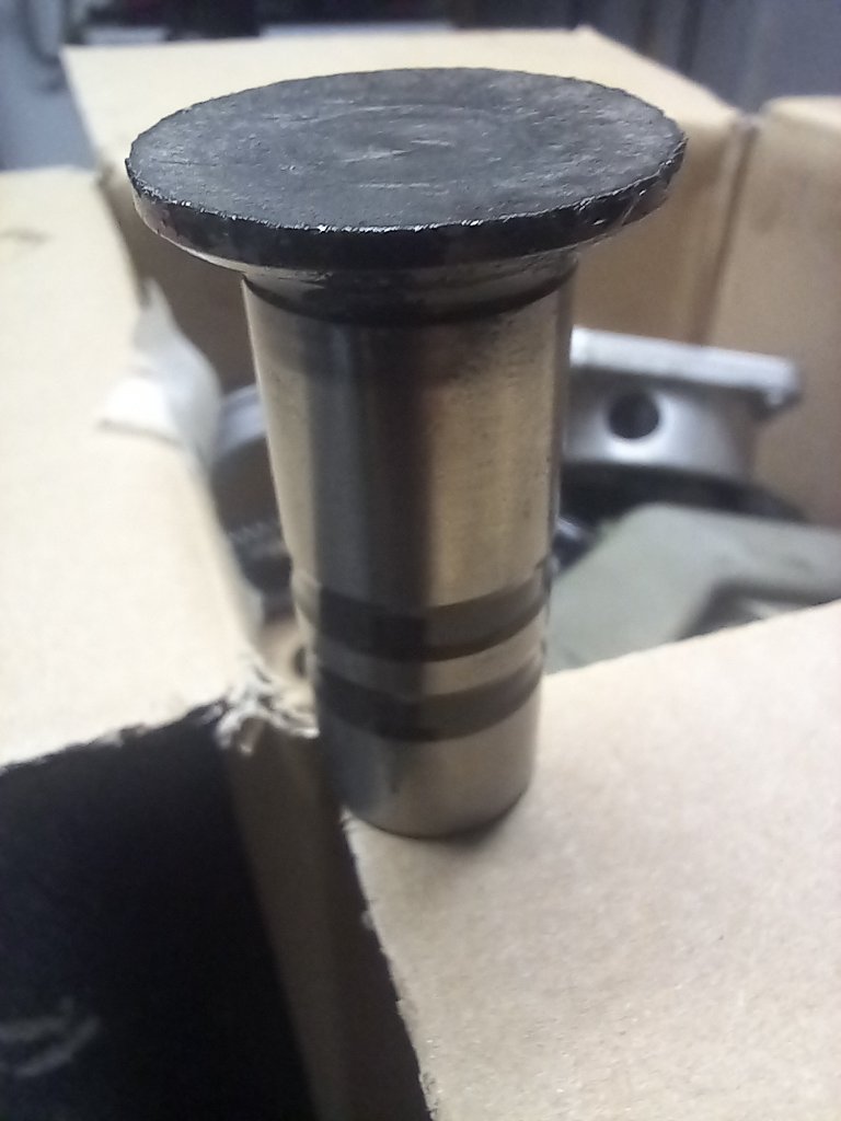

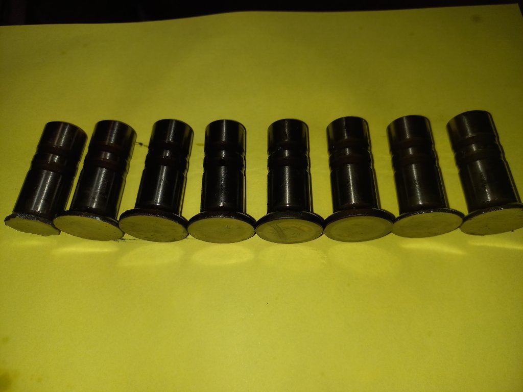

Hallo zusammen , ich habe mich aufgrund eines Hinweises eines anderen Users aus dem forum.bulli.org hier angemeldet um auch mal meinen Senf dazu zu geben. Ich finde diesen Thread hier sehr interessant.
Ende 2021 habe ich einen AS/AD Motor zur Revision zu einem Motorenbauer gegeben. Ziel war es, einen seriennahen Motor aufzubauen. Verbaut wurde lt. Dokumentation :
VENTILTRIEB:
Nockenwelle Neu OE VW
Lager: neu Nockenwellenlager, STD
Stößel: neu Febi
Nockenwellenrad: ALU
Kipphebel: neu 1:1,20 Serie
Kolben/Zylinder:
AA Performance, 85,5 mm AAP x 69 Hub= 1600 ccm
Zylinderköpfe:
AAP 043 Doppelkanal Komplettköpfe 35/32, große Kanäle und verstärkte Federn
Nach einigen Problemen, die später auch feine Späne im Öl anzeigten, habe ich Teile der Stößel im Ölsieb gefunden.
Kurzum hänge ich mal ein paar Bilder der Stößel und Nockenwelle an, um den zustand nach ca. 150km zu beschreiben.
Das ist natürlich sehr ärgerlich. Der Motorenbauer verweist auf Mangelschmierung, an die nicht recht glauben kann, da alle andern Bauteile (resp. Lagerstellen), die wesentlich höher belastet sind, z.B. Pleuellager, nicht die entsprechenden Schäden aufgewiesen haben.
MfG
Jan

Re: Wann ist ein Stößel wirklich verschlissen?
Verfasst: Mi 27. Dez 2023, 14:38
von Xmil
Jetzt wollen alle den Motorenbauer wissen
Öl glaube ich nicht, ich tippe auf Schrottstössel!
Aber wir müssen natürlich „Alles“ wissen, sonst wäre es nicht fair dem Motorenbauer gegenüber!
Grüße Bert
Verfasst: Mi 27. Dez 2023, 15:06
von AIC-Peter
150km....?
Bin jetzt nicht der Experte aber da würde ich doch eher darauf tippen das da beim Härten der Stößel etwas schief gelaufen ist...?!
von lothar
Hallo Jan,
ich denke, der Knackpunkt sind die verstärkten Federn (warum eigentlich bei einem Serienmotor? und wie "stark" waren sie denn?)
Die Febis sind Gussstößel, hätte man sie langsam eingefahren, hätte es wahrscheinlich keine Probleme bei Serienfedern gegeben.
Noch besser sind orig.VW Stößel, entweder neu oder (gut) Gebrauchte geplant - das Alles dann beim nächsten mal...
Verfasst: Mi 27. Dez 2023, 15:19
GENAU deswegen verbaue ich keine neuen "Serienteile"!
Man weiss nie was zusammen passt und was nicht.
Meiner Meinung nach war die Paarung und/oder die Teile schlecht.
Wo kam der Motor denn Geographisch her? Paderborn,Alpen oder Isselburg?
Musst den Namen ja nicht nennen:D
Das Hauptproblem ist einfach, wenn der Motor ohne Fullflow oder Filterpumpe gebaut wurde, du die Späne aus dem Block nie wieder zu wirklich 100% rausbekommst!
Das Gehäuse würde ich NIE IM LEBEN für den Aufbau eines neuen Motors nehmen und die teueren Komponenten dann gleich bei Erstölung wieder zu verriefen...
Das was du hattest hatte ich in 6Wochen dreimal hier gehabt von einem Motorenbauer der auch Vergaser macht...ist Jahre her aber sowas vergisst man(und der Kunde) nie;-)

Über Stößel könnte ich ein Buch schreiben …. Febi Stößel funktionieren eigentlich gut mit schlappen Federn. Hier wird es an der Nockenwelle liegen. Originale sind nicht nitriert und können so Pittings bilden die dann den Stößel auffressen. Normal ist es umgekehrt , Stößel schlecht und frisst die Nockenwelle. Das Thema beschäftigt die gesammte VW Welt und nur wenige sehen ein das NUR nitrierte Nockenwelle und nitrierte Stahlstössel auf Dauer funktionieren …. An der Schmierung lag es in deinem Fall nicht - garantiert - Denke mal Nockenwelle aus China . Grundsätzlich darf man auch keine Originale Nockenwelle mit verstärkten Federn fahren - macht ja auch keinen Sinn
