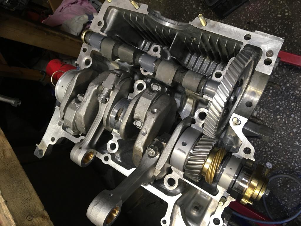

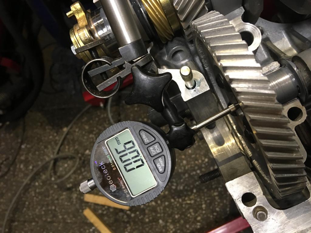

Also ich war wohl zu zimperlich beim drücken. Der Profi hat einmal feste gedrückt da war es drin..(Vielen Dan an der Stelle für die Hilfe und das Verständnis)...Hab zwar jetzt noch nicht ganz zusammengebaut aber Welle ist in der linken Hälfte drin und dreht auch ganz leicht....Axialspiel der NW ist 0,06 und es ist kein messbares Zahnflankenspiel zwischen NW und KW zu messen. Nockenwelle hebt sich aber auch nicht raus.... Sollte als alles soweit passen...
26-04 (10).JPG (117.7 KiB) 3185 mal betrachtet
26-04 (13).JPG (105.36 KiB) 3185 mal betrachtet

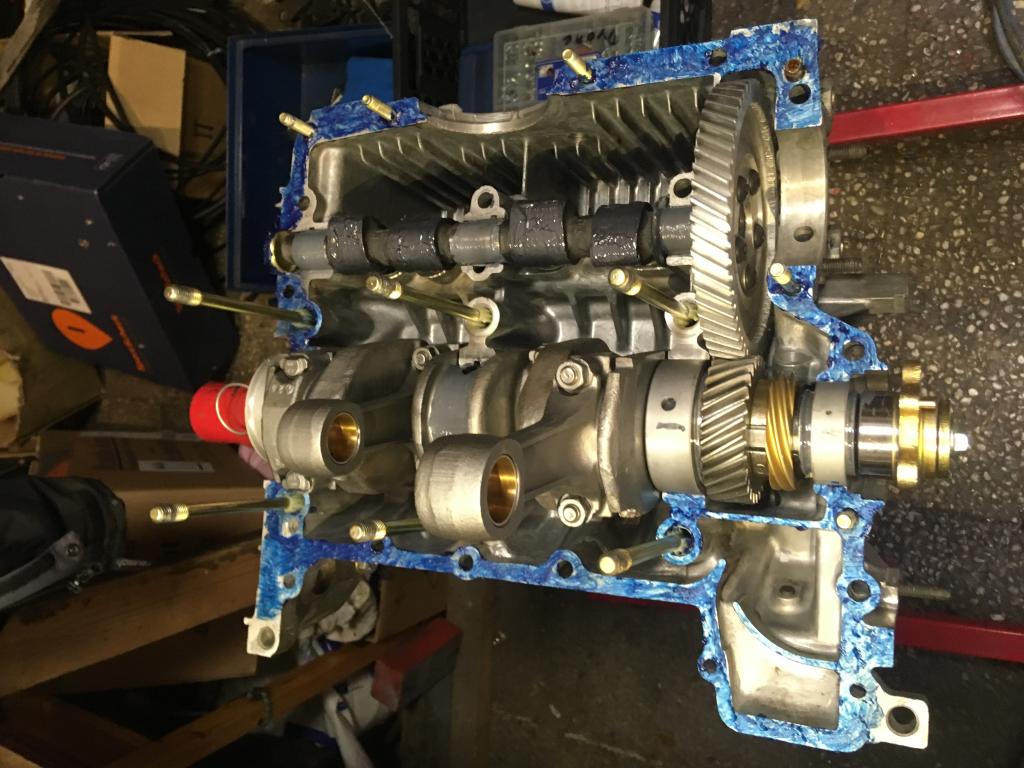

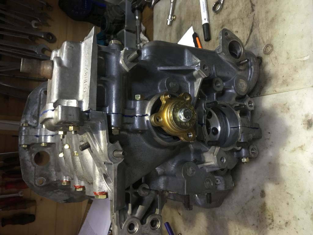

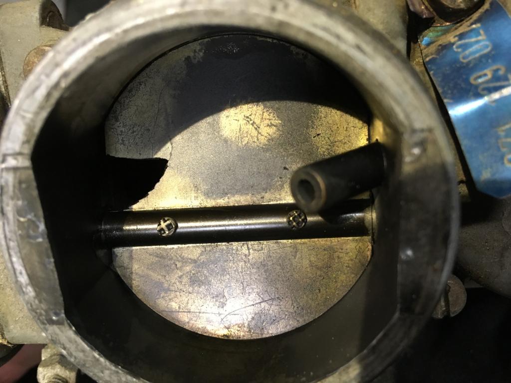

... So...Motor ist zusammen und dreht auch schön leicht...Heute habe ich die Schwungscheibe montiert um das Axialspiel einzumessen...Leider muss ich jetzt eine neue dritte Scheibe bestellen da das Spiel zu gering wäre wenn ich die letzte vorhandene Scheibe verwenden würde...Also bleibt der Motor jetzt ein wenig liegen....Naja..Ich muss eh noch zwei drei Sachen recherchieren z.B.: Zylinderfussdichtung ja oder nein?? Zylinderopfdichtung ja oder nein (Zettel von AMC sagt nein) oder das ich die neuen Hydros echt zerlegen muss um sie zu befüllen...Also noch einiges zu klären
Dann kann ich jetzt weiter an der Karosse werkeln... Hab noch zwei Sachen zu schweißen... Einstieg rechts und Radlauf hinten links......
Habe übrigens auch mal die Dekra angeschrieben (Den Prüfer meines Vertrauens) wie er die Sache mit den Weber Vergasern sieht...Ich habe jetzt schon von zwei, drei Leuten gehört die das eingetragen haben..Leider noch keine Antwort..... Vielleicht geht es ja doch, denn die originalen Vergaser sind in keinem guten Zustand und eine professionelle Überholung kostet sicherlich ähnlich soviel wie Weber-Vergaser....Ich weiß auch jetzt warum in einem der Köpfe die Spuren waren (siehe Vergaser)
Hier mal ein paar Bilder...Tipps sind immer willkommen und Fragen werden gerne beantwortet...

Beeindruckend!!!!
Das von der Starterklappe etwas abgebrochen ist, habe ich tatsächlich noch nie gesehen!

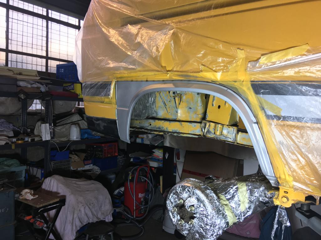

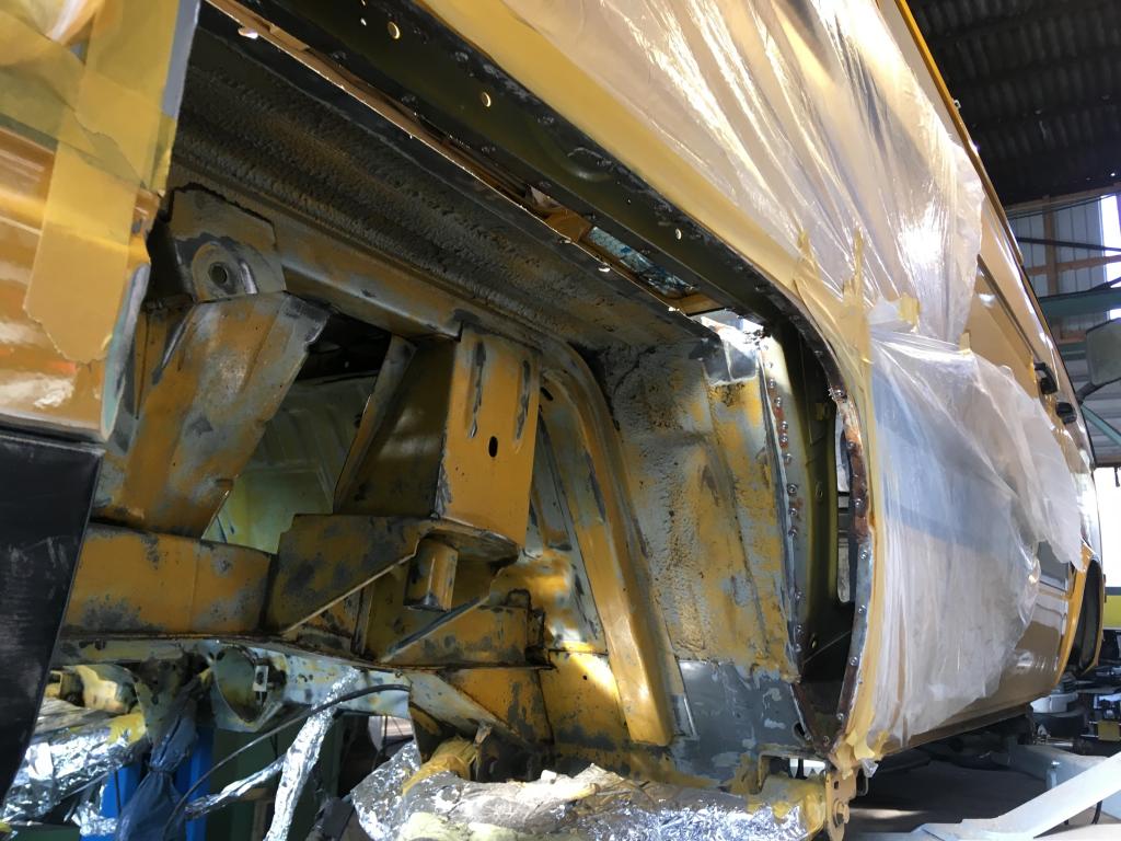

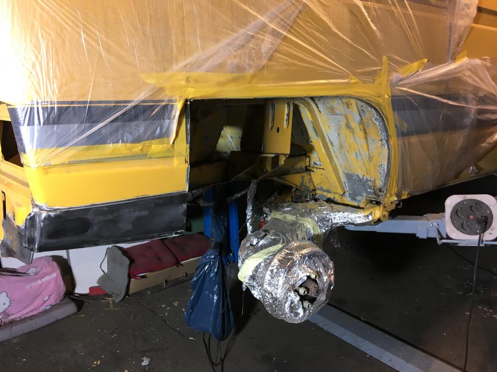

Wollte mal wieder ein paar Updates senden... Leider dauert alles etwas länger.....Habe jetzt ziemlich viel Zeit in den Unterboden des Autos gesteckt und auch noch das linke Seitenteil getauscht...Hätte da spachteln müssen und das ist garnicht mein Ding. Unterboden ist nun in BK3in1 und UBS glasklar konserviert. Motorraum noch extra schon in glänzendem Brantholack gespritzt. Jetzt geht es langsam an den Rückbau wenn heute die Hohlraumversiegelung drin ist....Motor braucht noch ein bisschen da die Kühlverblechung noch nicht ganz fertig ist...
08-05 (5).JPG (87.5 KiB) 2754 mal betrachtet
05-06 (13).JPG (122.97 KiB) 2754 mal betrachtet
06-06 (9).JPG (166.38 KiB) 2754 mal betrachtet
