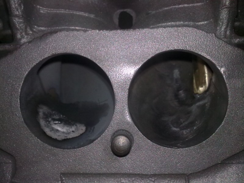

Was ist gelasert denn eigentlich genau? Anders als Schweissen also?
Re: Der 1200er Levinski Motor
Verfasst: So 21. Aug 2011, 18:21
von Flat4
ich habe erlich gesagt keine anung :?
Verfasst: So 21. Aug 2011, 22:45
Supi...was hast du bezahlt und wo?

BadWally hat geschrieben:Was ist gelasert denn eigentlich genau? Anders als Schweissen also?
LASERSCHWEISSEN

Verfasst: Mo 22. Aug 2011, 18:56
von Flat4
allso ich habe den kopf zum Götti gebracht hat mich 80Fr. ( 80 euronen) gekostet
http://www.goetti-motoren.ch/
Ja max leistung :o ( _ _ _ PS)
Verfasst: Mo 22. Aug 2011, 21:15
80 Stutz ist aber auch ne Ansage für nen "Schweisspunkt";-)
Verfasst: Mo 22. Aug 2011, 21:23
von John Bitch
jupp, zumal das jetzt auch nich soooo viel anders als meine "5,-€ inne Kaffeekasse"-Schweißung aussieht.
