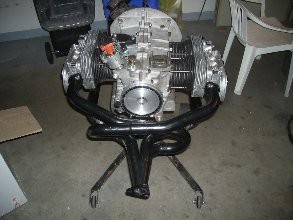

Habs endlich geschafft aufer Firma mal nach Rohr zu gucken :roll:
Erstmal 25x5 mitgenommen um Sondengewinde zu drehen.
Zum Krümmer ummodeln leider nur 50x6 gefunden :angry-cussingblack: naja wozu gibts ne Drehbank....
Krümmer passt jetzt..... Nurnoch den Sammler kürzen , Flansch lasern und sondengewinde rein....

SO nach langer Zeit, endlich mal wieder kleine Fortschritte ;)
Krümmer fertig!

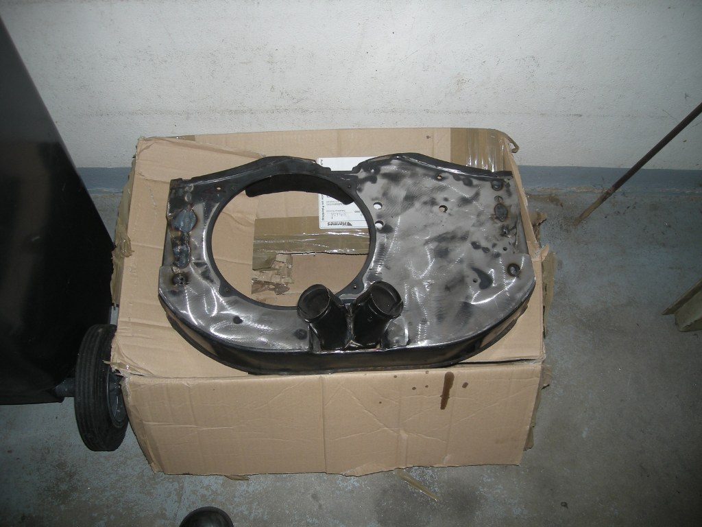

Verblechung im groben FERTIG! mache ich auch nie wieder....es hat wirklich einfach nur GARNICHTS mehr gepasst :angry-cussingblack:

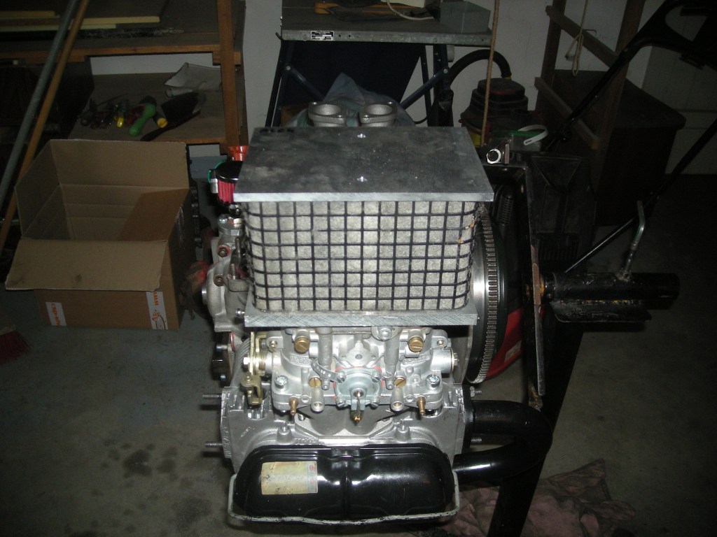

Saugrohre für die Dells angepasst und geportet.
Gebläsekasten angefangen zu ändern....
Trägerplatten für die Luftfilter liegen beim Fräser.

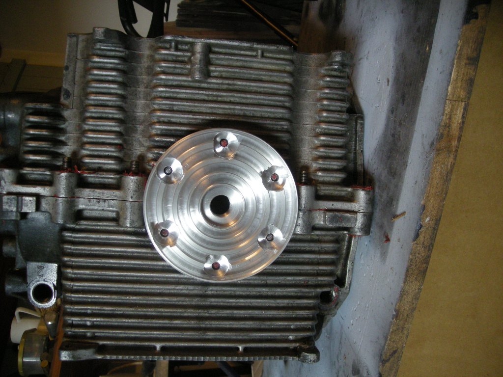

Deckel für Ölsumpf angefertigt.
Nun kommt der spassige Teil alles am Auto umzustricken und anzupassen :roll:

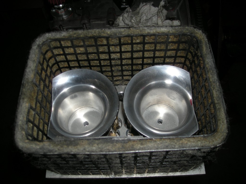

Die Luftfilter sind geil :up:
Woraus sind die? Nem alten Hasenkäfig und übriggebliebender Steinwolle von der Dachdämmung? :confusion-scratchheadyellow:

den sumpf nehm ich auch

Die Luftfilter liefen schonmal aufn NSU .... das is aber wohl schon so einige Monde her....
glaube die Solex Flachstromgaser davon liegen auchnoch in irgendner Kiste :mrgreen:

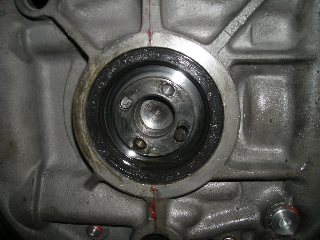

SO
inzwischen lief das Ding auch endlich mal :shock:
Grobe Probefahrtbedüsung hingefummelt und mit Andre ein paar schöne Testrunden gedreht :D
Das 4 Stifte für die Verbindung Kurbelwelle/Schwungrad reichen war nur leider etwas zu optimistisch.....
Naja Jetzt gibt es 4 Stifte zusätzlich und 4 in Übermaß :lol:

hi
wie hat sich das mit den stiften bemerkbar gemacht?

:D Hat sich nich gut angefühlt beim Schalten in 2ten....
und dann natürlich auch Geräusche gemacht :roll:
