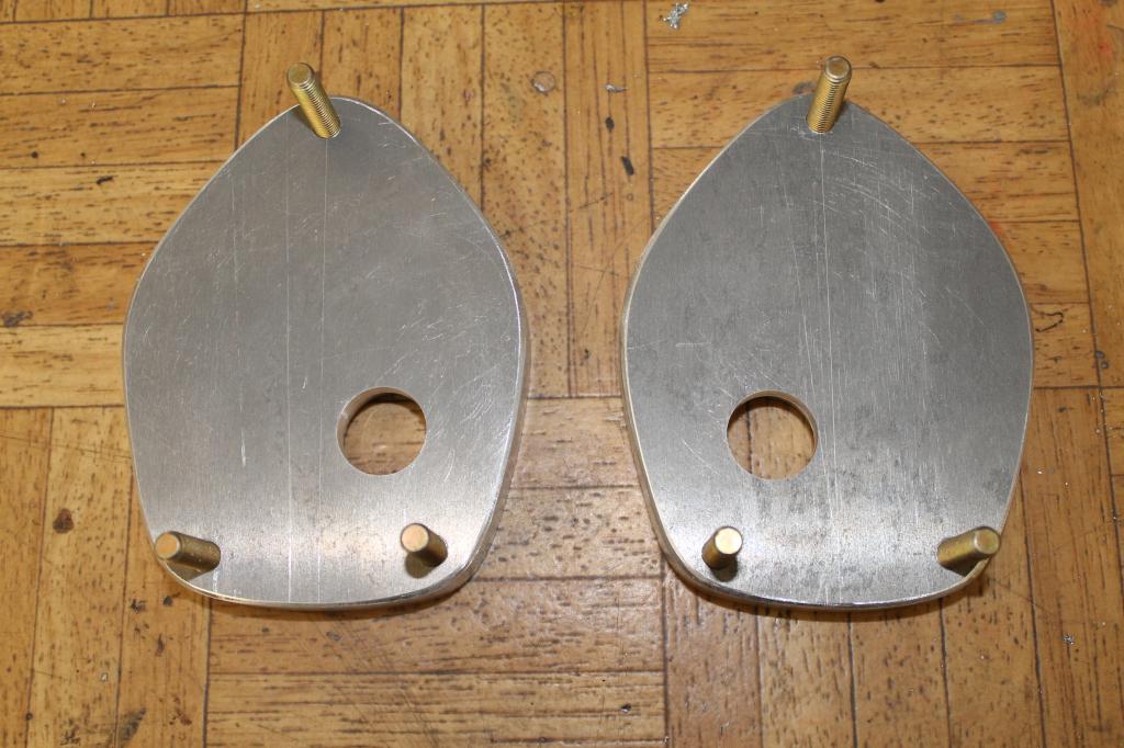

Was mir noch dazu gefallen wűrde, wäre so ein Uniball Sturzeinstellgewinde am inneren Querlenker (aber vll geht's auch ohne sowas). Auch die von Remmele gebauten Domlager find ich von der Bauart interessant, hab diese Art aber nirgendwo gefunden. Aber ich weiss nun zumindest was ich mir zum Einstellen vorstelle...

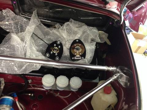

Auf dem unteren Bild sieht man eine Kreuzdomstrebe, die ich auch suche, Heigo vertriebt diese nicht mehr für den Käfer soweit ich weiß. Hast du eine Bezugsquelle?
Grüße Walter
Re: Fahrwerk Streben und sonstigen Veränderungen
Sorry, Walter, mit der Kreuzdomstrebe kann ich dir nicht weiterhelfen, für die hab ich mich wegen des Ölsumpftanks vorne nicht so interessiert. Aber das sieht man doch oft, denke, da wird schon noch ein Tip kommen.
