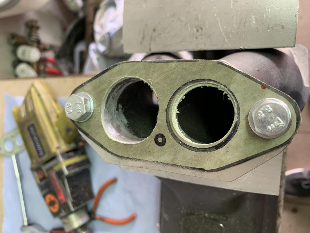

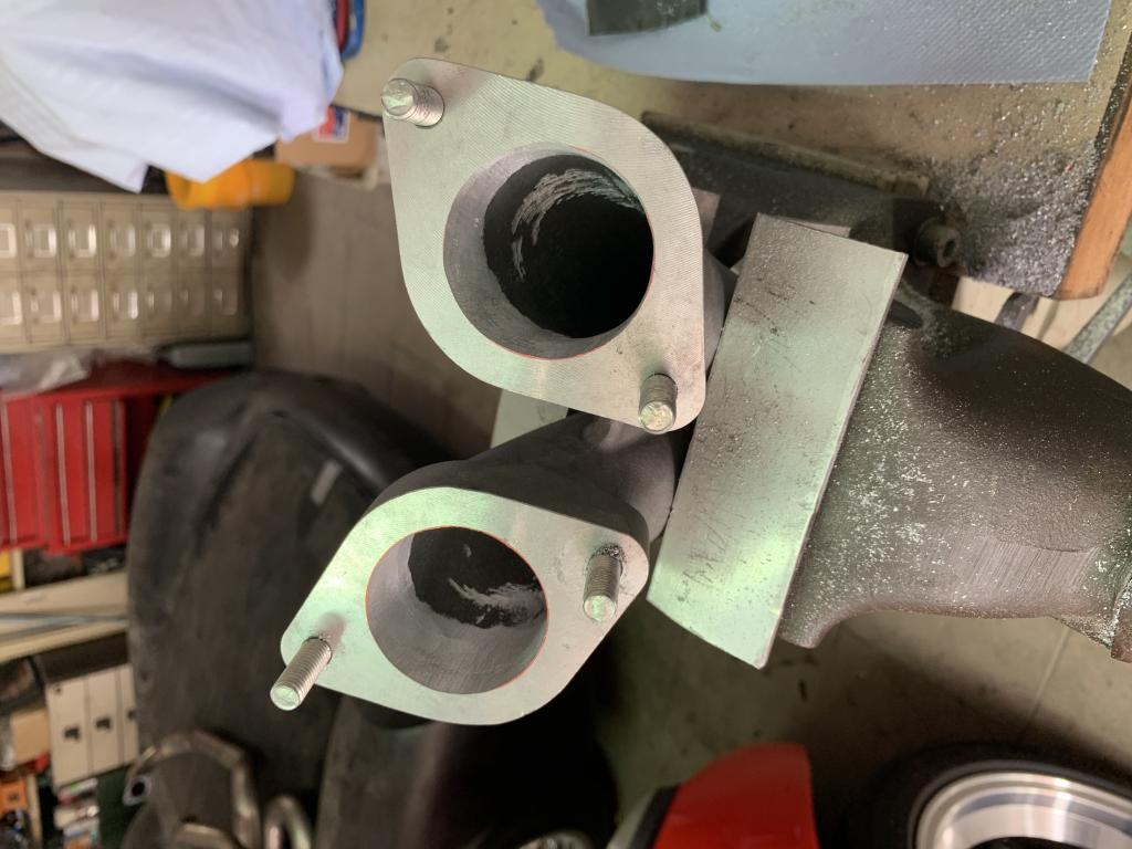

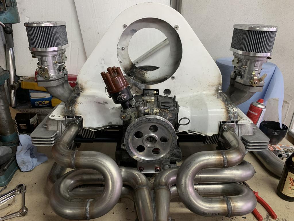

Nach viel Motorbastelei Heute mal die Udo Becker Saugrohre an die Köpfe angebaßt
und auf 44 mm gefräst!

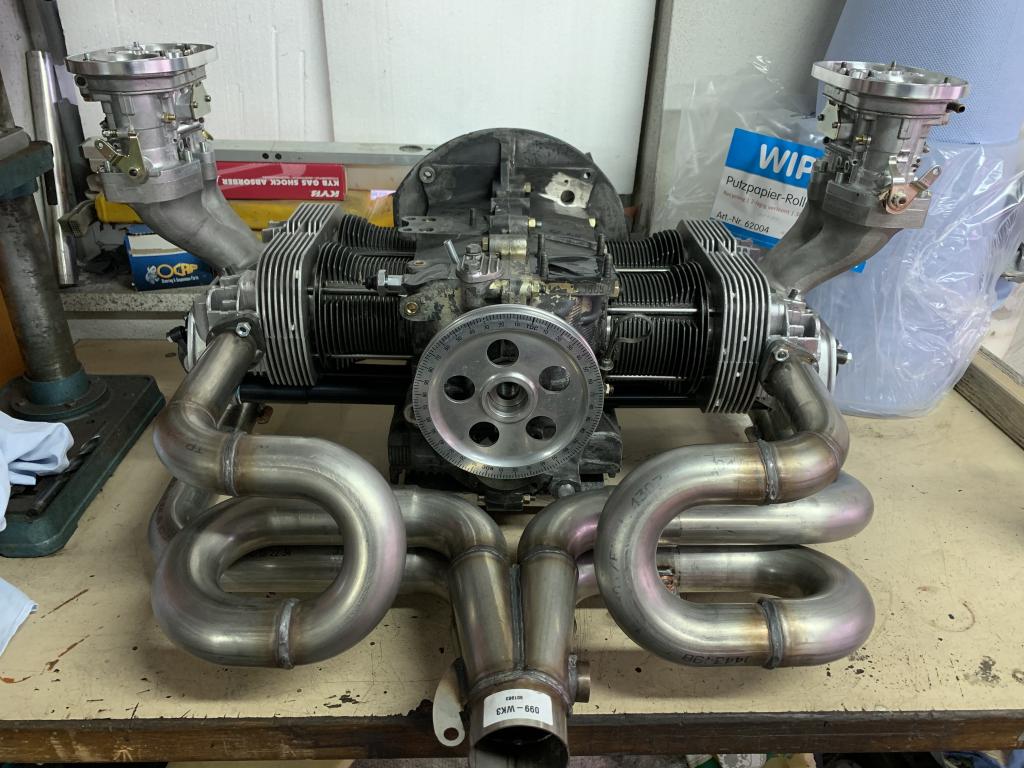

Ach ja,ich war der der den Lars sein Scheiß gekauft hat! :D
2,4er mit 44er Weber! :mrgreen:

Auspuff näh!
Fleischi
Re: VW Bonito FT
:like: Saugeil!
Nimmst du auch den WASP Endtopf oder kommt was Anderes :confusion-scratchheadyellow:

Sehr schöner Motor für den Bonito ! Der wird damit zur Taschenrakete !

Fox 4 hat geschrieben:Ach ja,ich war der der den Lars sein Scheiß gekauft hat! :D
Hätt ich auch gern haben wollen, aber mir war der Weg in den Norden zu weit :?
Aber der Bonito hat den Motor auch verdient :up:

yoko hat geschrieben::like: Saugeil!
Danke,ne der Rest wird Eigenbau,wie beim Foxi!
Dazu muss der Motor aber erst im Auto sein!

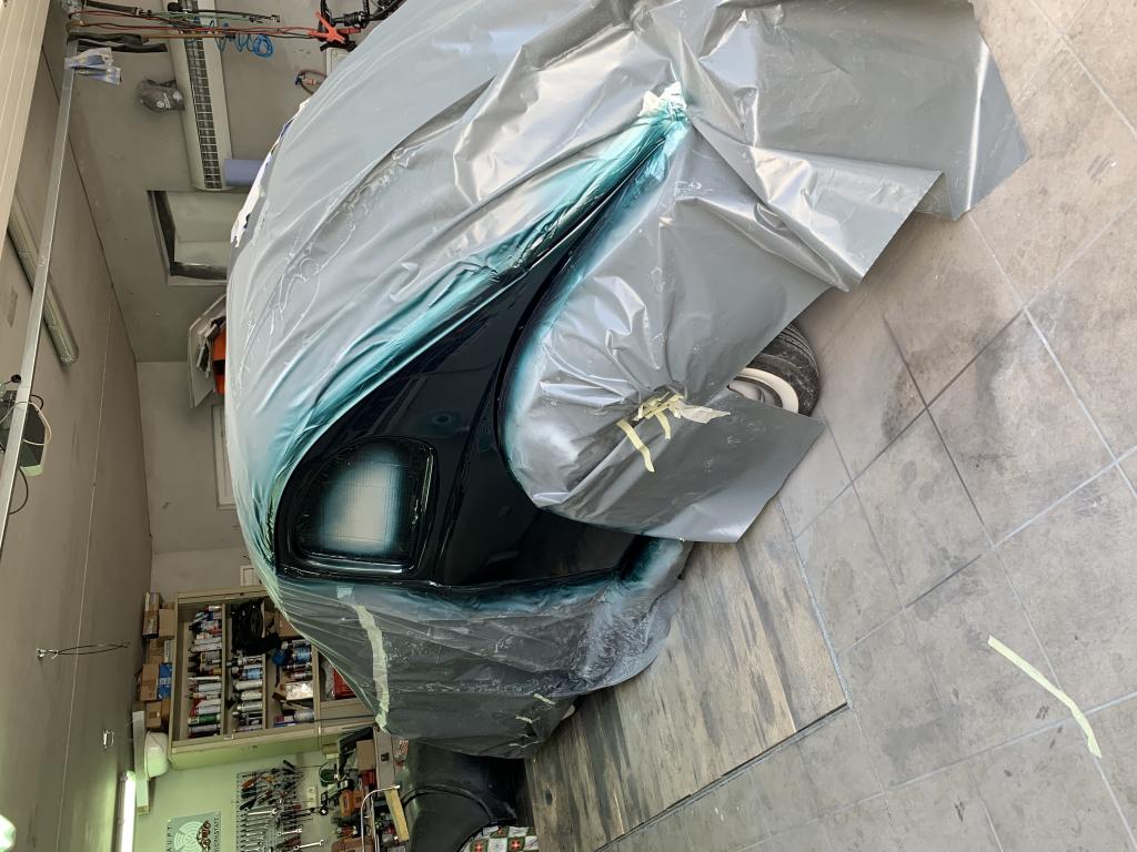

Leider stresst mich der Ovali im Moment!
Deshalb gehts hier nicht vorwärts! :angry-cussingblack:
Seitenscheiben habe ich anfertigen lassen!

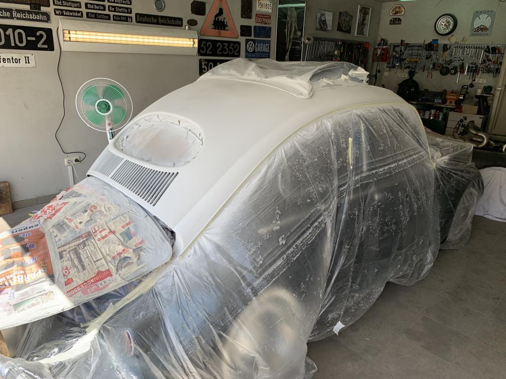

Beiträge: 16931
Re: VW Bonito FT
Ich hab gedacht,das wäre verkauft???
Fox 4
Beiträge: 2523
Re: VW Bonito FT
Beitrag von Fox 4 »
Ist er auch,aber mit den Lackschäden kann ich ihn nicht abgeben!
Ende des Monats geht er weg!

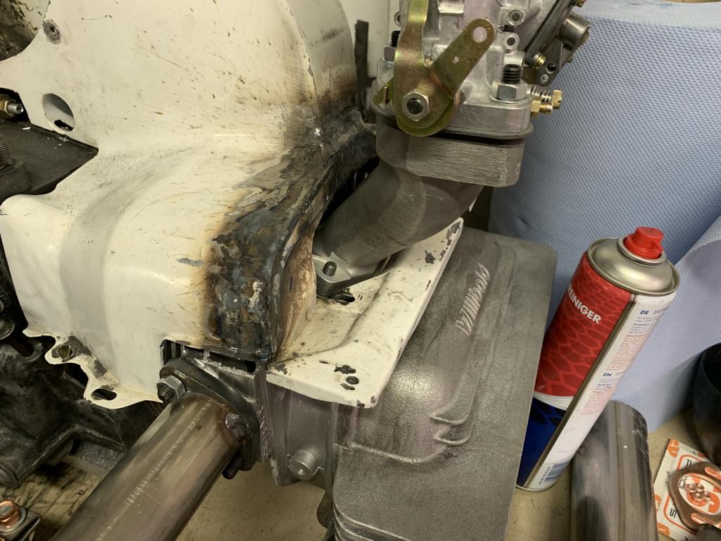

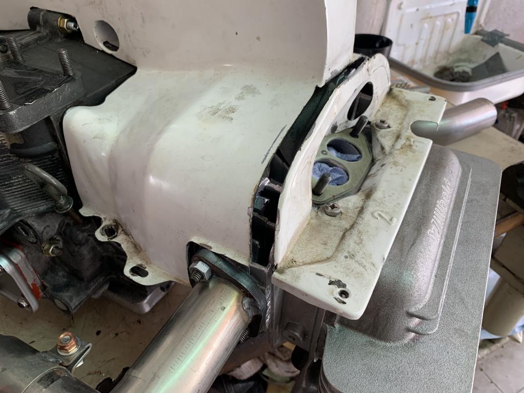

So für den 2,4er musste das Gebläse 3cm breiter werden!
Auch die Luftleitbleche im inneren mussten geändert werden!

Re: VW Bonito FT
:text-bravo:
Hab das nicht mehr im Kopf. Was war denn das Bohrung/Hub/Pleuellänge, dass der Motor so breit ist... :confusion-scratchheadyellow:
Beiträge: 16931
Re: VW Bonito FT
86mm Hub mit 5,5" Pleuel und B-Kolben
Re: VW Bonito FT
:text-thankyouyellow:
Hatte ich nicht angenommen, dass das damit so breit wird. Dachte so ca 4-5mm pro Seite? :confusion-scratchheadyellow:
Bei Myladys 92x82, 5,4"Pleuel und B Kolben war ich annähernd auf Serienbreite. Soweit ich mich noch erinnere hat da die Verblechung recht gut gepasst (ist aber schon paar Jahre her).
