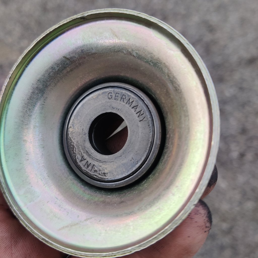

Original domlager habe ich noch
Hier liegt der Federteller komplett auf dem Lager auf.

Hab ich mir auch überlegt aber das Lager ist in die "Haube" eingepresst. Daher dachte ich mir, dass das nicht die Lösung sein kann.
Das richtige hab ich bestellt, hab das schon gegengecheckt und auch das richtige laut Aufkleber auf der verpackung bekommen.

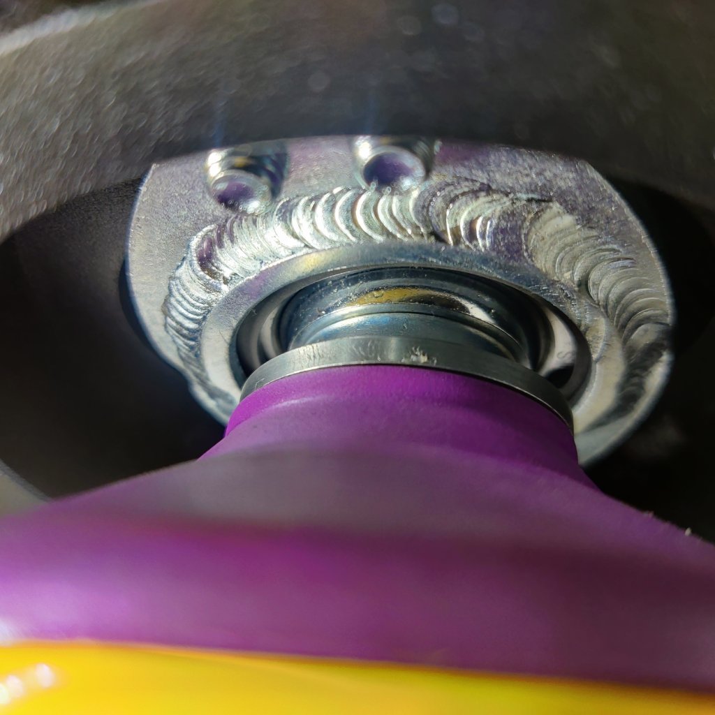

Jetzt war ich zu schnell :(
Ist leider alles schon zusammengebaut aber ich schau dass ich morgen Mal noch n Bild machen kann.
Hatte noch Edelstahl Beilagscheiben in groß da.
Hab den Innendurchmesser auf 14mm aufgedreht. Außendurchmesser liegt bei 32mm genau wie die plane Fläche oben auf dem lila Federteller.
Dicke der Scheibe liegt 3mm. Technisch macht es keinen Unterschied ob 2 oder 3mm.
Re: Einstellbare Domlager 1302
Verfasst: Do 8. Sep 2022, 16:17
von .:Stephan:.
Sieht man nicht mehr so gut aber ich glaub man versteht worum es geht.
