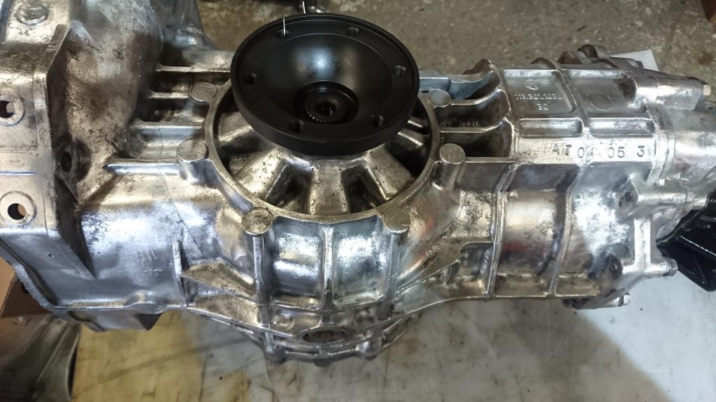

Vor einpaar Tage beim Ölwechsel habe ich natürlich auch drunter geschaut, der Tipp wo die Kennzeichnung stehen sollte gabs gratis bei flat4.
Entweder bin ich blind oder das Getriebe hat keine Kennzeichnung, gefunden habe ich lediglich Zahlenreihen, aber ich muss kommende Woche sowieso nochmal auf die Bühne und schau dann nochmals nach.
Grüße Walter
Re: Eure Meinung zu langes Getriebe mit 0,82 im 4. Gang
Hier ein Foto von der Stelle, wo die Nummer am Getriebe eingeschlagenen ist.
- DSC_1782.JPG (96.03 KiB) 6126 mal betrachtet

Gestern habe ich es mir nochmal gegeben und den Käfer auf Böcke gestellt, bin drunter gekrabbelt und hab nachgeschaut. So wie auf dem Bild von Conny ist es ja auch bei Flat4 beschrieben, aber nichts zu erkennen, von daher gehe ich davon aus, dass man aus welchen Grünen auch immer die Nummer rausgeschliffen hat.
Aber sei´s drum, ich werde sobald sich die Möglichkeit ergibt nochmals den Rechenschieber bemühen, aber auch versuchen zum Vorbesitzer Kontakt aufzunehmen. Eventuell zeigt er sich auskunftsfreudig, abwarten .................

Heute habe ich vom letzten Halter erfahren das ein kurzes Getriebe verbaut ist, damit ist das Thema auch erst einmal erledigt.
Wenn ich den Käfer von Micha, mit dem 5 Gang Getriebe probegefahren habe, bin ich auch wieder ein Stück weiter.
